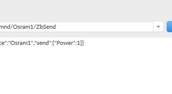

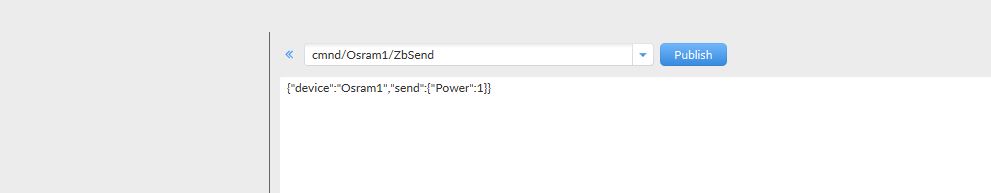

  • mmmhh.....mir ist gerade aufgefallen, dass nicht mal über mqttfx was ankommt per publish in der zigbee bridge.
    über tasmota console funktioniert cmnd/Osram1/ZbSend {"device":"Osram1","send":{"Power":1}}
    über mqttfx funktioniert aber nicht das (im tasmota [definition='1','0']log[/definition] erscheint nichts, im subscribe [definition='1','0']log[/definition] von mqttfx dagegen schon)
    hab ich irgendwo nen denkfehler?
    edit...ich bin soooo doof. das kommando muss natürlich an die bridge gehen und nicht ans gerät. da hab ich mich echt an so nem dämlichen fehler 1h festgerammelt [bc]
    @SLiX so läufts (danke für den tipp mit dem command pfad, das war der richtige weg) :
    Thing topic Osram1 "Osram1"  @ "HWR" {
        Channels:
            Type switch : Osram1switch  "Osram1" [ stateTopic = "tele/Osram1/SENSOR" , transformationPattern="JSONPATH:$.ZbReceived.Osram1.Power", commandTopic="cmnd/zigbee_bridge/ZbSend", formatBeforePublish="{\"device\":\"Osram1\",\"send\":{\"Power\":\"%s\"}}"]

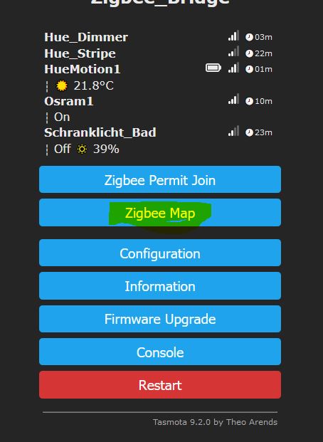

  • Ich bin so bescheuert. Hab einfach mal den Button fürs OTA Update geklickt, natürlich wird dann das Standard Tasmota drauf gespielt, schöner scheiss.
    Keine Ahnung ob jetzt meine Pairings etc alle weg sind, wird ein schöner mist das alles wieder einzustellen.
    Natürlich hab ich vorher kein Backup von den Settings gemacht.
    Okay gepaired sind die ganzen Teile noch, nur die Friendlynames wurden vergessen. Vielleicht sollte ich mein NodeRed noch umprogrammieren, dort rufe ich die Lampen etc über die Friendlynames auf, wenn ich natürlich die Device ID nehme bin ich davon unabhängig.
