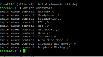

  • Ganz üble Vermutung...schon ewig nicht mehr nachgesehen.
    Kannst du dich mal per SSH auf LE einloggen und dort mal alsamixer eingeben. Kommt da was? Wenn ja, ist da irgendein Balken nicht "ganz oben"? Wenn da nichts kommt, dann kann ich dir aktuell nicht weiter helfen und ich würde dich bitten im LE Forum mal nachzufragen. Wenn da eine Oberfläche kommt, dann bitte prüfen, ob alle Balken "voll aufgedreht" sind und wenn sie das sind, dann ist das das Maximum.
    Du kannst auch mal folgendes machen:
    - per SSH einloggen
    - dort dann amixer scontrols eingeben. Sollte dann eine Ausgabe wie:
    Simple mixer control 'Master',0
    Simple mixer control 'Capture',0
    kommen (bei mir steht es auf "0" weil ich den Ton gerade leise gedreht habe), dann kannst du mit: amixer sset 'Master' 100% die Lautstärke ändern. Ggf musst du für "Master" was anderes nehmen. Je nachdem, was die Ausgabe zeigt.
  • alsamixer gibt es nicht unter LE - jedenfalls nicht bei mir (x86) LE9.2
    Die Nullen sind nur Enumeratoren, spiegeln also nicht die Lautstärke wider. Die erhält man nach der Eingabe von amixer ohne weitere Parameter, hier z.B:
    Unter "Mono" ist dann der eingestellte Pegel zu sehen.
  • Super - Danke. Werde ich mal schauen ob ich was finde. [ay]

  • Nabend,
    also bei mir kam das raus.
    Lautstärkeregler ist auf 100% (0,0dB).
    Und was mach ich jetzt damit? :/

  • Gib' mal nur amixer ein und poste hier die Ausgabe. BTW kann man in Putty einafch nur mit der Maus markieren und dann hier im Fenster mit der rechten Maustaste einfügen, ohne STRG-C und STRG-V zu bemühen.
  • hab ich oben noch eingefügt als Code

  • Ja sorry, ich hab' nur das PNG gesehen ;)
    Sieht für mich i.O. aus. Alle notwendigen Regler stehen auf 100%. Hmm.
  • Oder gibts noch einen Mixer wo man für TV/Video oder Musik die Lautstärke anpassen kann?
