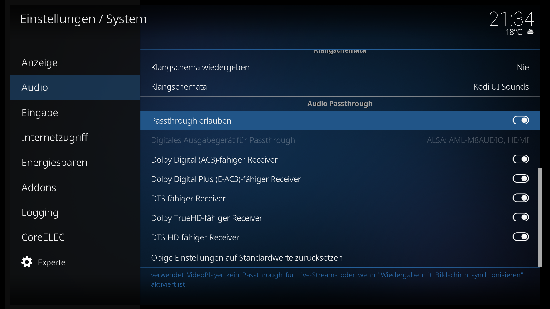

  • Ist denn in den Audio-Optionen passthrough aktiviert und welche Audio-Streams werden an den AV-Receiver weitergegeben? Vielleicht ist dort ein Audio-Stream eingestellt, was dein AV-Receiver nicht unterstütz. Aber ein [definition=9,2]kodi.[definition='1','0']log[/definition][/definition] (debug-Modus)würde da schon einmal weiterhelfen und ein Screenshot von den Audio-Einstellungen in Kodi.

    Audio-Einstellungen --> passtrough ist aktiviert

  • Im Log habe ich beim Überfliegen erstmal nix finden können..stell Anzahl der Kanäle auf 2.0 und deaktiviere mal testweise unten dts und e-ac3.

    Wo finde ich den die dts und e-ac3 Einstellung??
