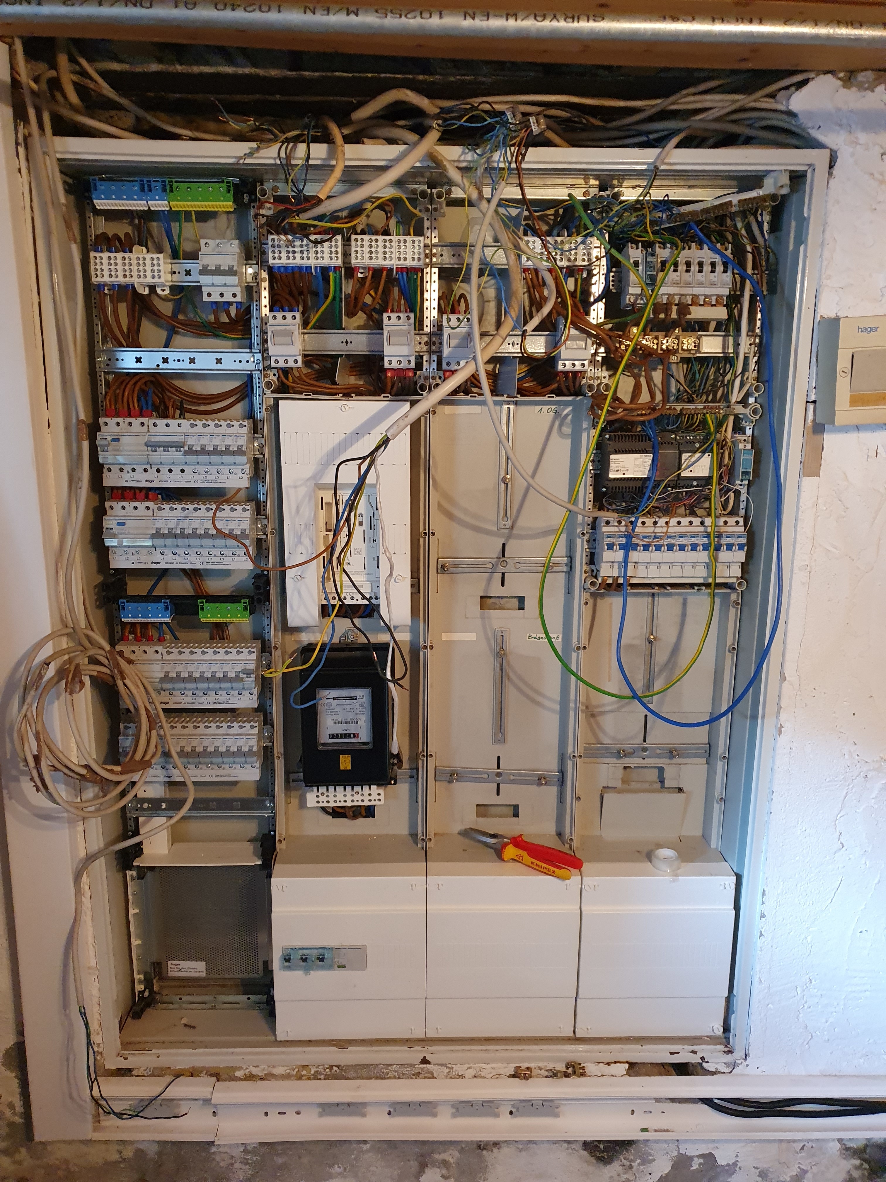

  • So, für alle Interessierten, für den Zählerschrankumbau ( System 80SL 1300x1000 Baujahr 1985 ) hab ich über meinen Großhändler die benötigten "Brocken" bestellt um die neuen Anforderungen der ARN 4100:2019 zu erfüllen, das heißt teilweise .. ;)
    Ist zustand :
    Soll zustand :

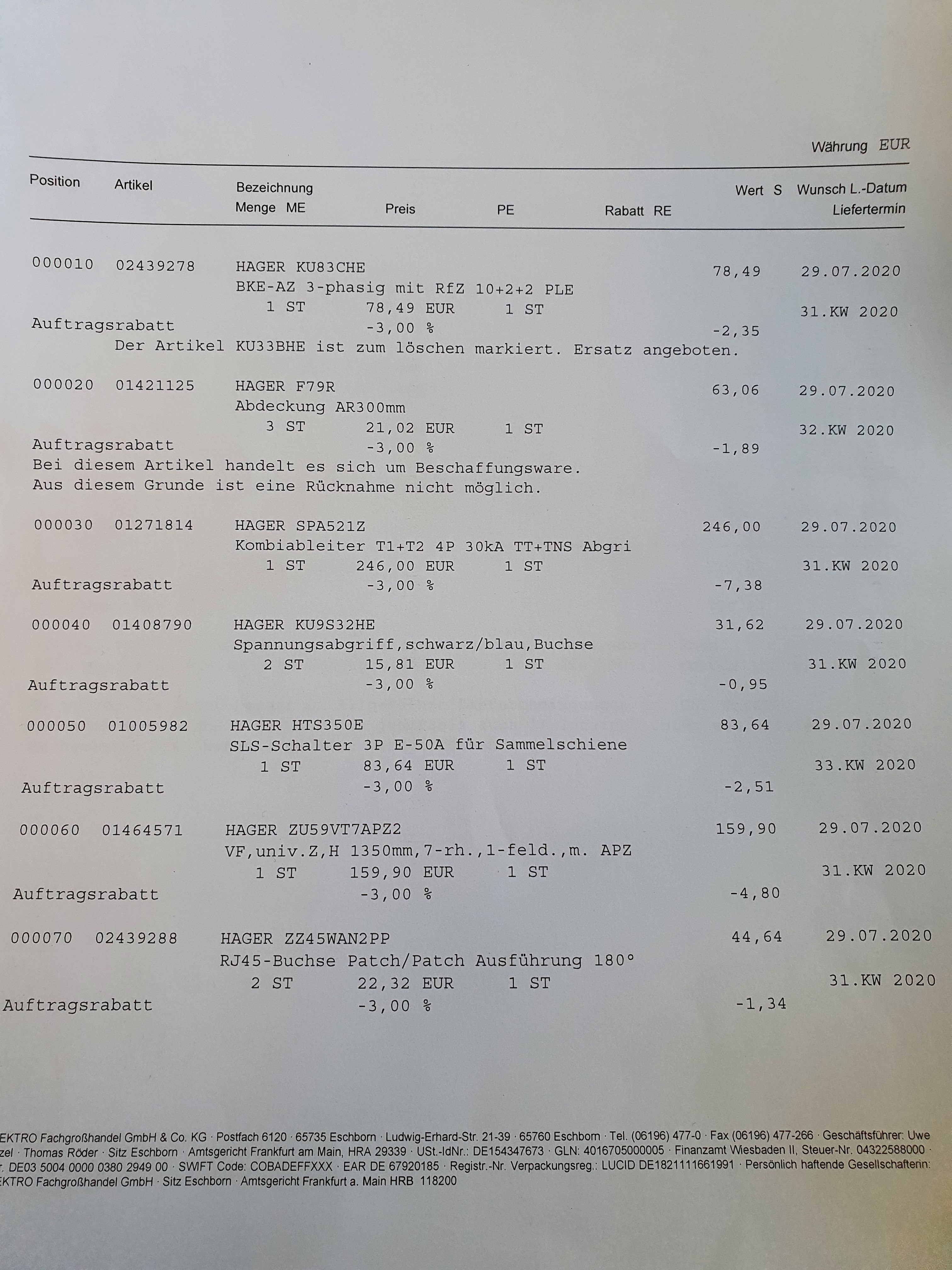

    Für den Umbau nach VDE-AR-N:2019-04 https://www.hager.de/zaehlerplatzsy…ASAAEgLwqPD_BwE ist u.A ein APZ-Feld erforderlich welches ich im linken, freien Zählerfeld montieren mag.
    Leider gibt es seitens Hager keine Felder mit APZ für dieses „alte“ System, ich würde daher gerne vom neuen UniversZ ein solches Feld verwenden wollen, die Einbaumaße sind identisch, allerdings müsste für die Befestigung die vorhandene Tragschiene oben + unten modifiziert werden.
    https://www.elektro-wandelt.de/Hager-ZU59VT7A…-APZ-unten.html
    Im zweiten Zählerfeld möchte ich den oberen Zählerplatz (3 Punkt) mit einem BKE Adapter für Elektronische Zähler umrüsten.
    https://www.tandmore.de/Installation/H…ASABEgLnWvD_BwE
    Dieser hätte auch ein Feld für Zusatzanwendungen.
    Auf den bestehenden Sammelschienen möchte ich einen SLS (E) Schalter nachrüsten, 50A.
    Neben dem SLS Schalter möchte ich einen Überspannungsschutz mit Sicherungsabgriff für RFZ + APZ einbauen.
    https://www.elektro-wandelt.de/Hager-SPA521Z-…ASABEgKJmvD_BwE
    Alle auf dem Foto zu sehenden Zähler / Rundsteuerempfänger werden ausgebaut (Zusammenlegung auf den kommenden 2 Richtungszähler (elektronisch))

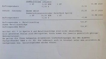

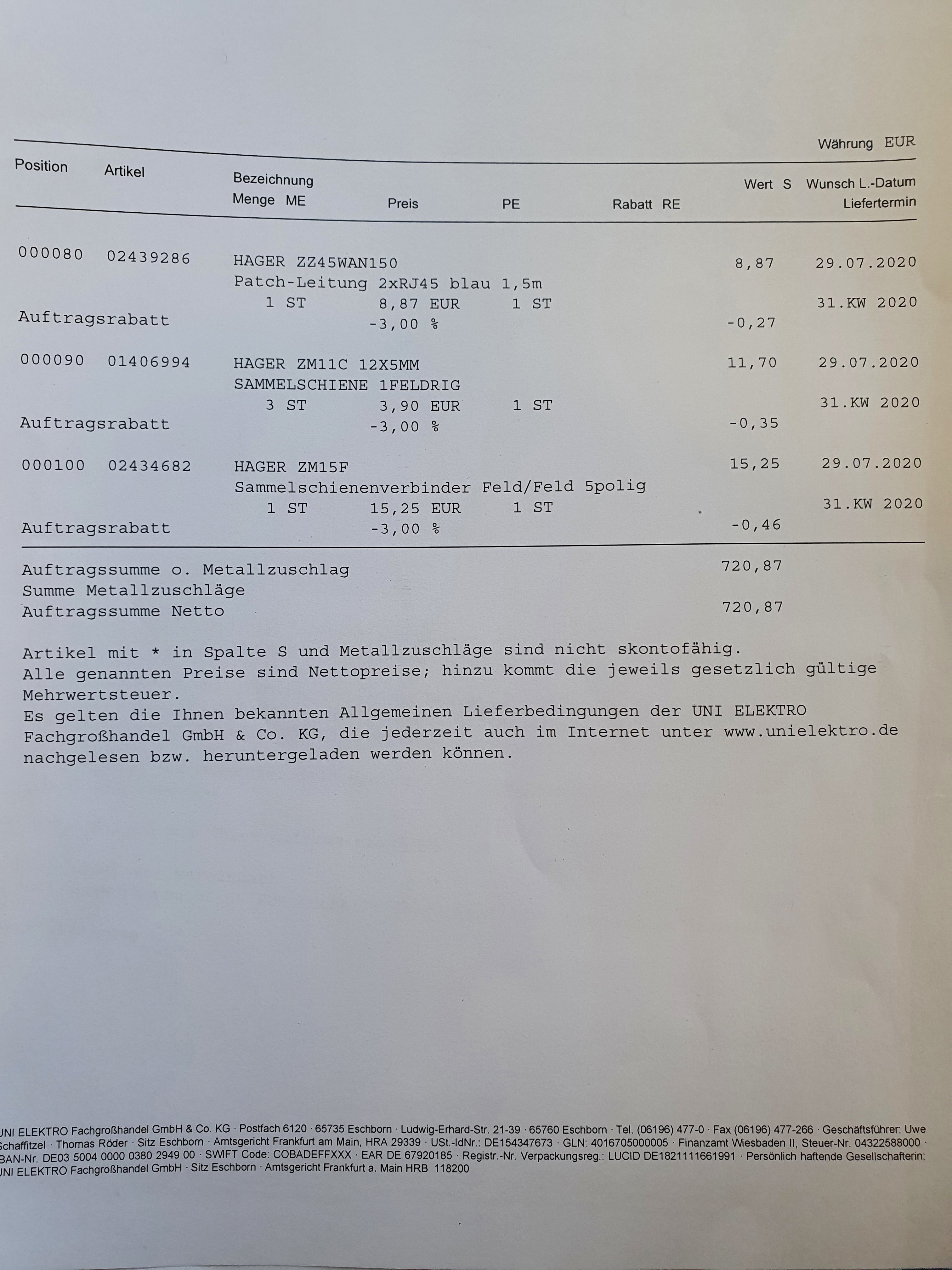

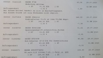

    Kosten für den Schrankumbau :
    Zusätzlich kommen weitere Kosten im Bereich ~480Euro für den austausch und Einbau neuer Sicherungen / FI Schalter / Hauptschalter / Klemmsteine / Abdeckstreifen / Abschottungen / Phasenschienen hinzu.
    Gesamtumbaukosten belaufen sich auf 1200€ Netto.

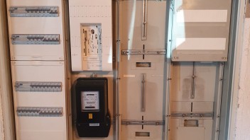

  • Hab heute mal angefangen den Zählerschrank umzubauen, bei meinem Netzbetreiber hab ich die Anlage auch angemeldet, einen Solateur der das Ding aufs Dach packt steht noch nicht ganz fest, ich will das aber Nächsten Monat in Betrieb nehmen :)

    Beim Anblick des Bildes kann ich mich nicht der Vermutung entziehen das der eigentliche Grund der ganzen Aktion ist, am Schaltschrank ungenutzten Platz durch was zu ersetzen, was Spass macht.

  • Fast ferddisch mit den Vorbereitungen
    Der Feraris Zähler wird abgebaut sobald mein EVU den Zweirichtungszähler liefert, dieser word dann elektronisch und kommt oben drüber in den BKE Adapter rein,
    Zwischen Inbetriebnahme und Zählersetzung darf der Ferari rückwärts laufen :)
