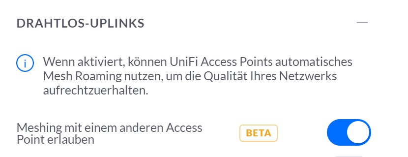

  • @te36 Danke für deine Mühe. Schade, dass der AP-Wechsel nicht unterstützt wird.

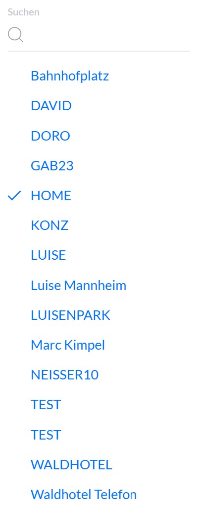

    Der AP-Wechsel wird unterstützt. Jeder Ap kann individuell eingestellt werden. Das Ganze funktioniert aber auch "ab Werk". In einem Hotel haben wir im Haus sehr schlechten Mobil-Empfang und ich telefoniere im Haus, im Keller und im Fahrstuhl per WLAN-Call ohne Unterbrechung im Fahrstuhl vom 7. bis zum 2. UG.
    Das sind die "paar" Netzwerke, die ich betreue...

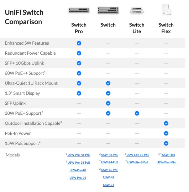

  • kleine Übersicht zu den neuen Switches. Die Pro sind Layer3 Switche - Sprich Routing etc können die. Was ich von dem Touch Display halten soll, weiß ich noch nicht genau ... wäre mir lieber ohne.
    Danke. Post im ersten post gelinkt.
    Der USW-Lite-16-PoE ist interessant fuers heimnetz IMHO aber bisher nur early access.

  • So ist das weniger gedacht, der zeigt eher Daten an, Auslastung PoE Last usw und kann durchaus die Konfig ändern - ich finde das Ding nutzlos, verbraucht nur Strom, ist unsicher und einfach eine Fehlerquelle Zusätzlich.
    Außerdem soll nicht jeder, der einen Switch sehen kann auch Infos darüber bekommen - weniger ist mehr.
