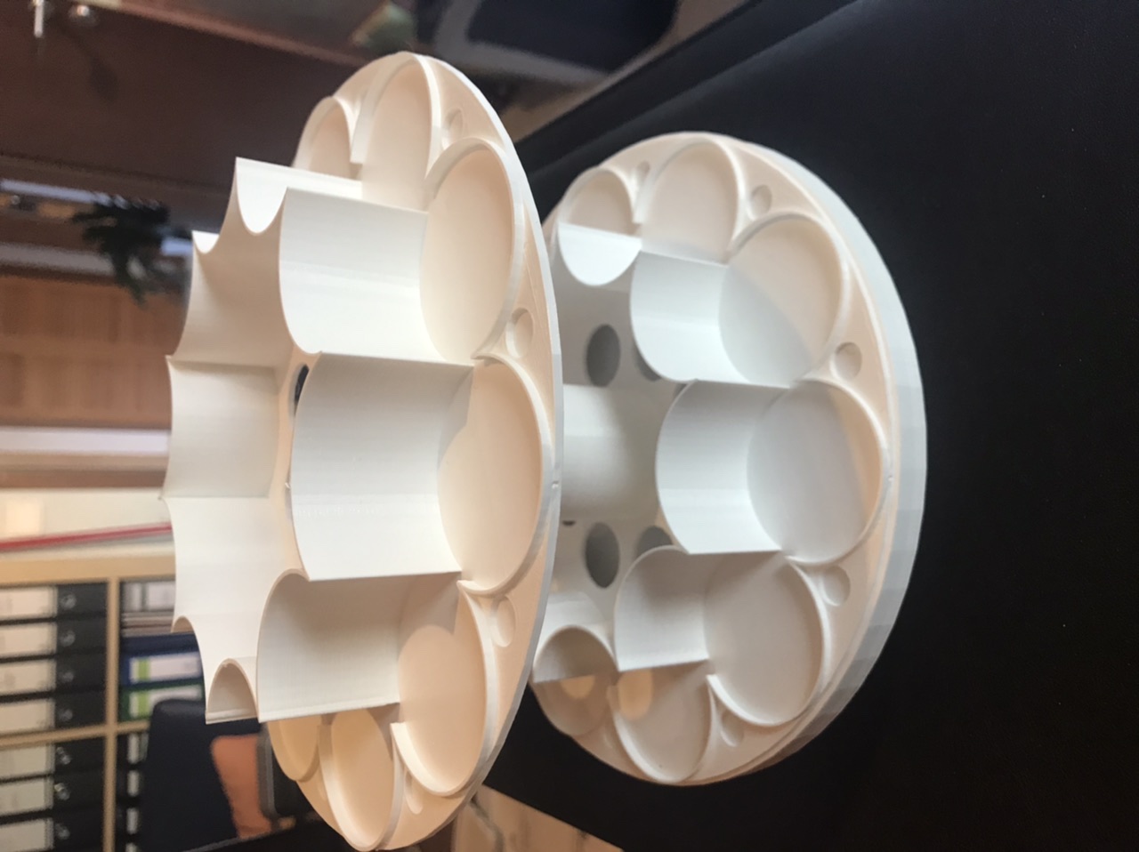

    Hier ein paar Fotos des Gesamtwerks:

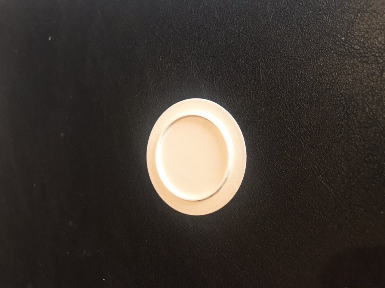

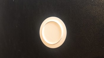

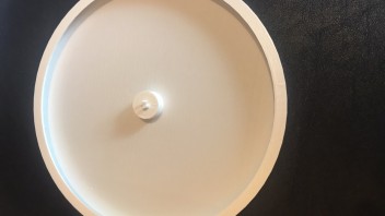

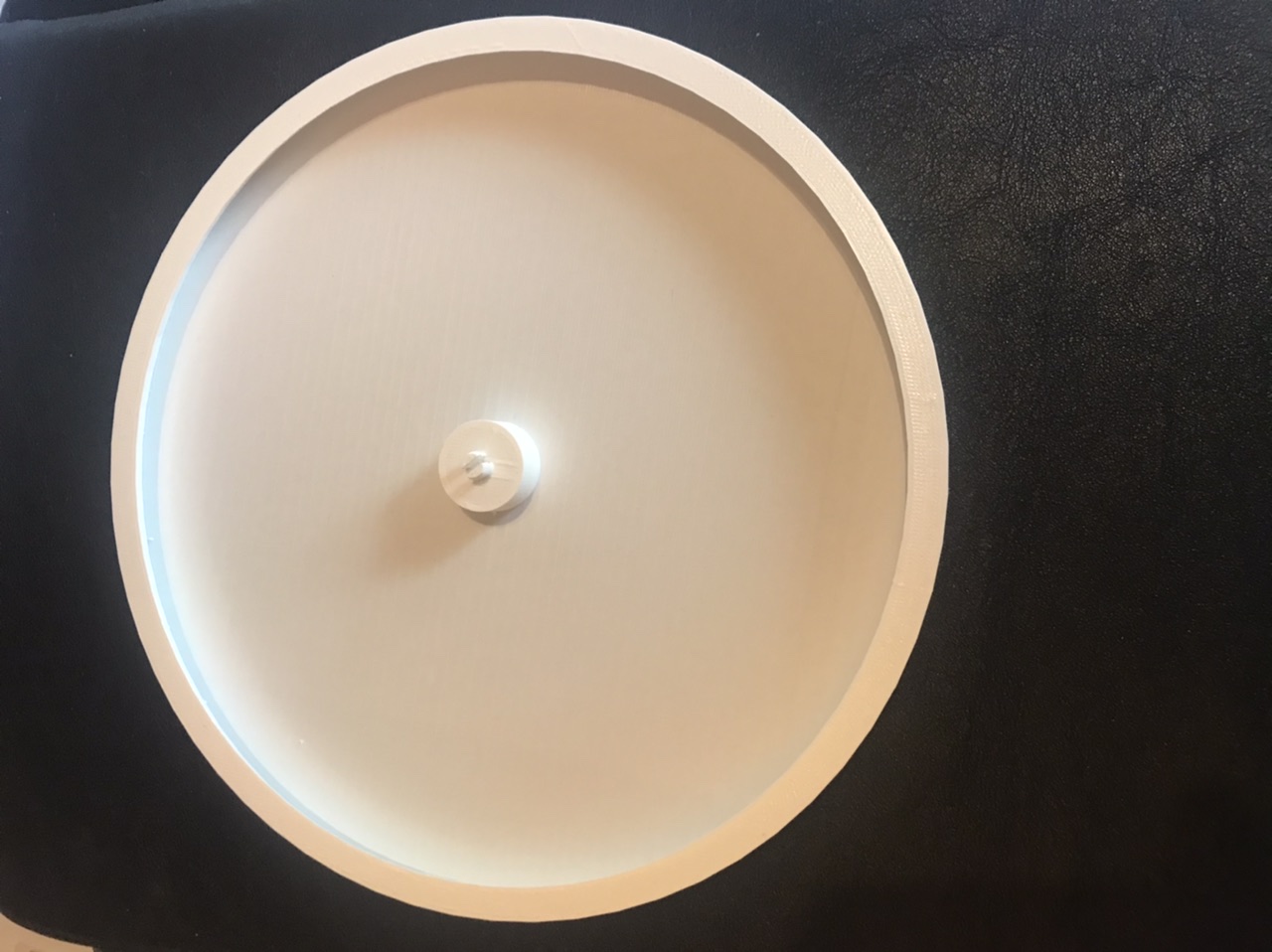

    Drehbasis mit Schnappverschluss und 0,3 mm Boden - wird zwecks Standfestigkeit mit Gips ausgegossen.
    Der äußere Rand verläuft umgekeht konisch (gibts das?). Das heißt er steht unten nur 1 mm auf, wird nach oben 8 mm breit um genug Auflage zum drehen zu bringen.
    Spart Material und Zeit und der Gipsboden kann nicht mehr rausfallen. Clever! :whistling:

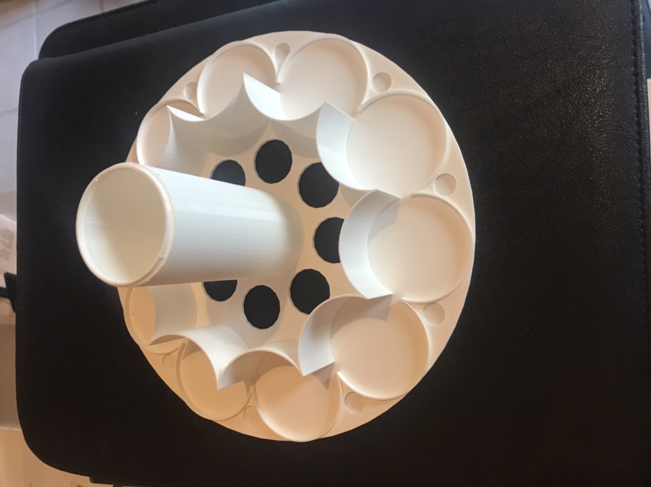

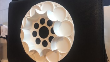

    Ebene 1 mit verstecktem Loch für den Schnapper im Verbindungsrohr für Ebene 2. Dort oben ein aufgesetzter um Eben 2 zu stabilisieren (wird wohl verklebt, auch wenn ich das nicht ganz so puristisch finde)

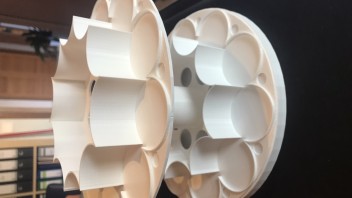

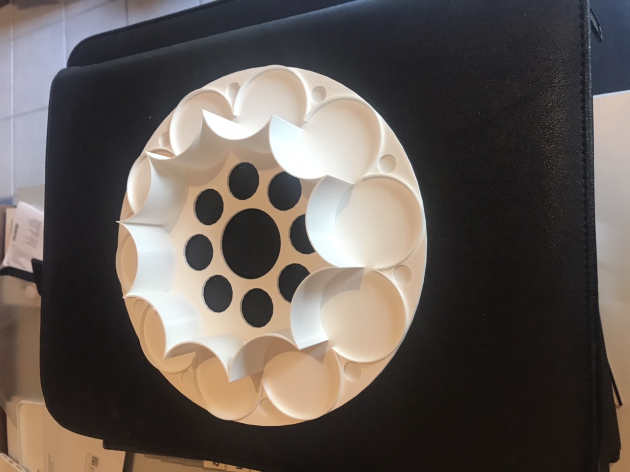

    Ebene 2 mit größerem Mittelloch zur stabilen Aufnahme.
    Die inneren Volllöcher sind rein zum sparen, die äußeren kleinen Löcher die nur 3/4 tief ins Material gehen dienen als Anfasspunkt für die Finger beim drehen (und sparen auch).
    Beide Ebenen haben einen Anschnitt der Form der Döschen, genug um stabil zu sein und damit nicht alles im Dominoeffekt umkippt wenn man was wackelt.
    Aber eben dünn und reduziert damit mein Minimalismus noch lebt.
    Der Deckel, aus rein optischen Gründen zum Abschluss von Ebene 2.

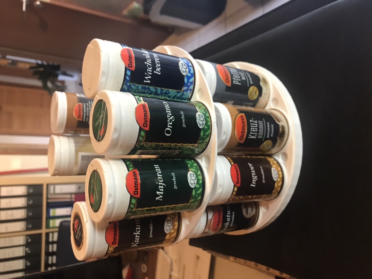

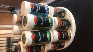

    Zusammengesteckt:
    Teilbefüllt (unverklebt) wackelt noch oben:
    Das Ganze lässt sich schon jetzt recht leicht drehen, das PLA ist recht rutschig an der Oberfläche. Mit Gips wird es stabiler stehen.

    a) Ich muss noch mal ran, die zweite Ebene ist nicht so stabil wie ich dachte (bzw. ich habe unterschätzt wie schwer Gewürze sind) 8|
    b) 72 Seniorstunden + 2 Euro Material + 1 Euro Strom. > Wir schreiben per PN :)
