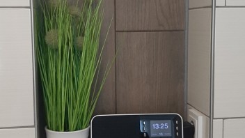

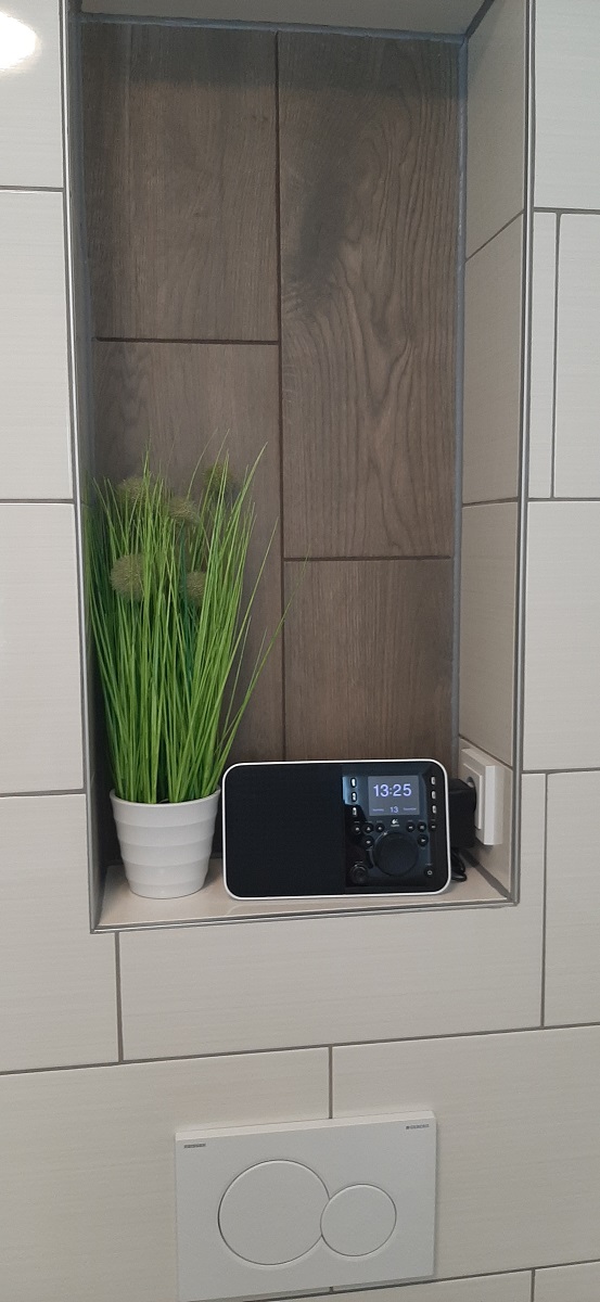

    Bissel schöne Sachen - derzeit sind 3 Raspis am laufen sowie ein logitech Radio das demnächst die tollen Drehregler vom @don montiert bekommt! Die alten lösen sich in der Luftfeuchte so langsam etwas auf.
    Wohnzimmer, Küche, Büro mit nem PiZero über Wifi & Badezimmer :)
    Alles zusammen wunderbar im LMS integriert und hoffentlich demnächst auch im Smarthome, da bin ich noch am lernen und austesten :)
    Wir sind extrem begeistert, wie gut sich die PiCore Player sich Synchronisieren lassen, absolut keinerlei Versatz feststellbar - so macht Multiroom Audio Spaß!

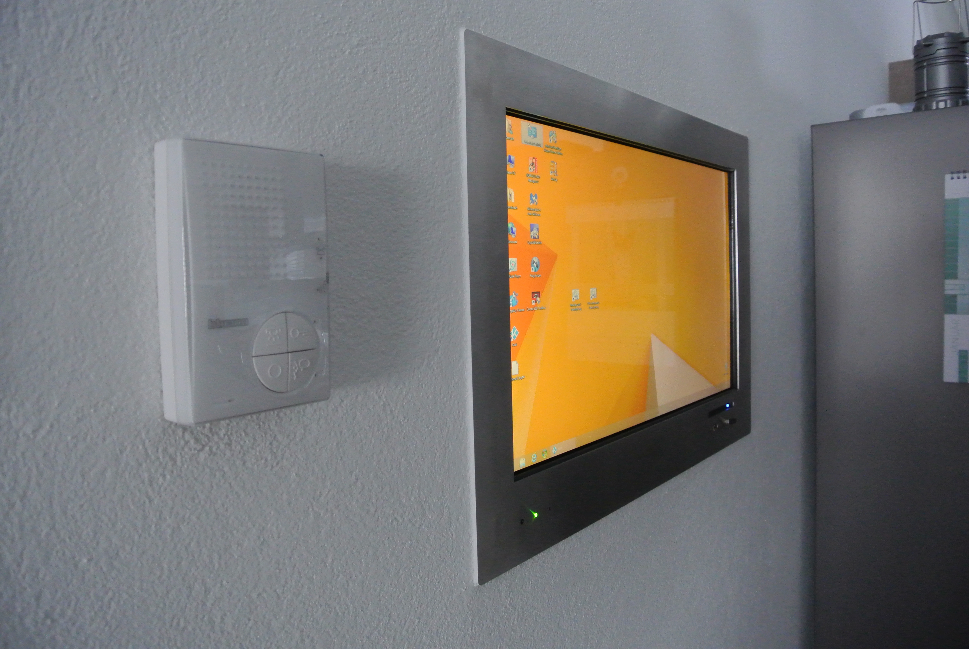

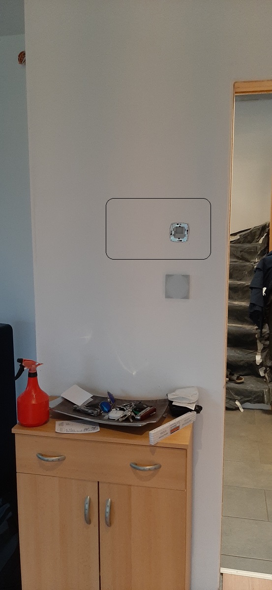

    So in etwa sollte es dann ausschauen:
    Einmal editiert, zuletzt von noob_at_pc (13. November 2021 um 13:47)
  • Jap, guck mal nach Industriedisplay. Benutzen wir in der Firma für die Anlagen.
    Die machen genau das. Ohne akku, für 24V und 24-7 Einsatz.
  • unter 24" mal gar nicht [ag]
    [ai] So kann man das auch machen! :thumbup: Wäre ja für die Küche richtig gut ... mist, zu Spät! Da liegt kein Strom sonst wäre das ja wirklich eine Überlegung gewesen.

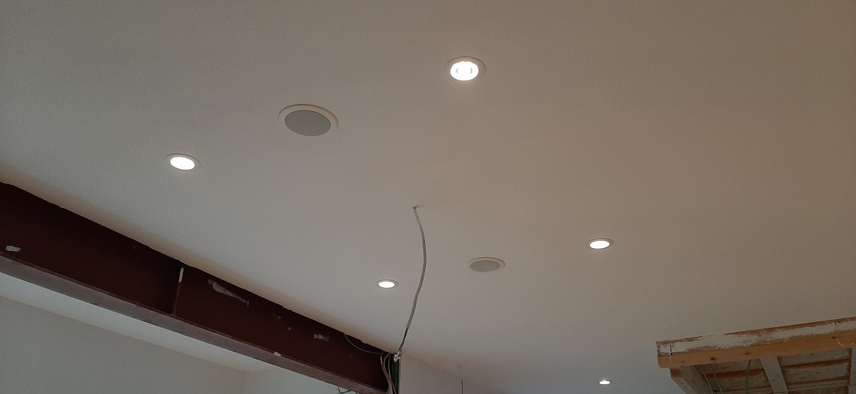

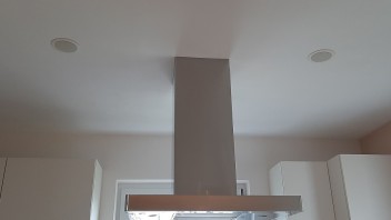

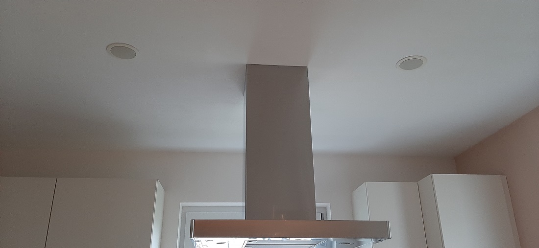

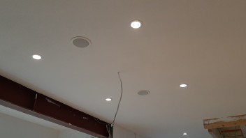

    Welche Deckenlautsprecher hat du verbaut?
    Visaton DL 10. Für die Größe völlig in Ordnung Im Badezimmer im OG will ich dann aber etwas größere nehmen.

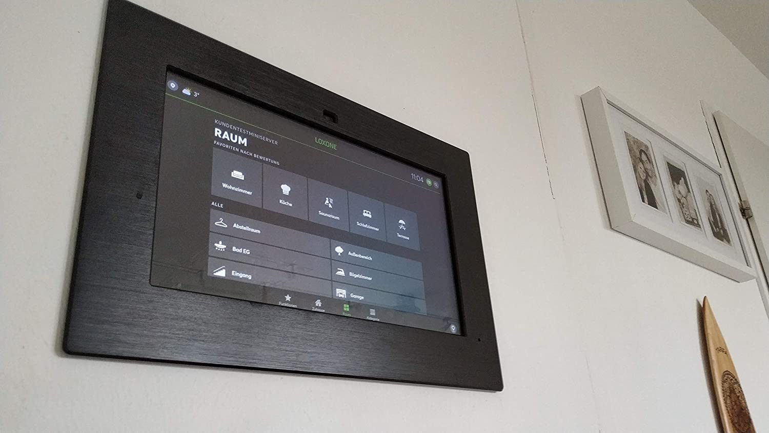

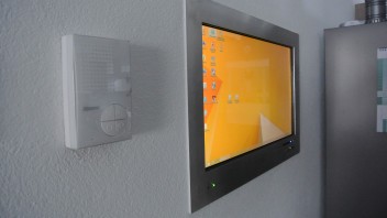

  • [ai] So kann man das auch machen! :thumbup: Wäre ja für die Küche richtig gut ... mist, zu Spät! Da liegt kein Strom sonst wäre das ja wirklich eine Überlegung gewesen.

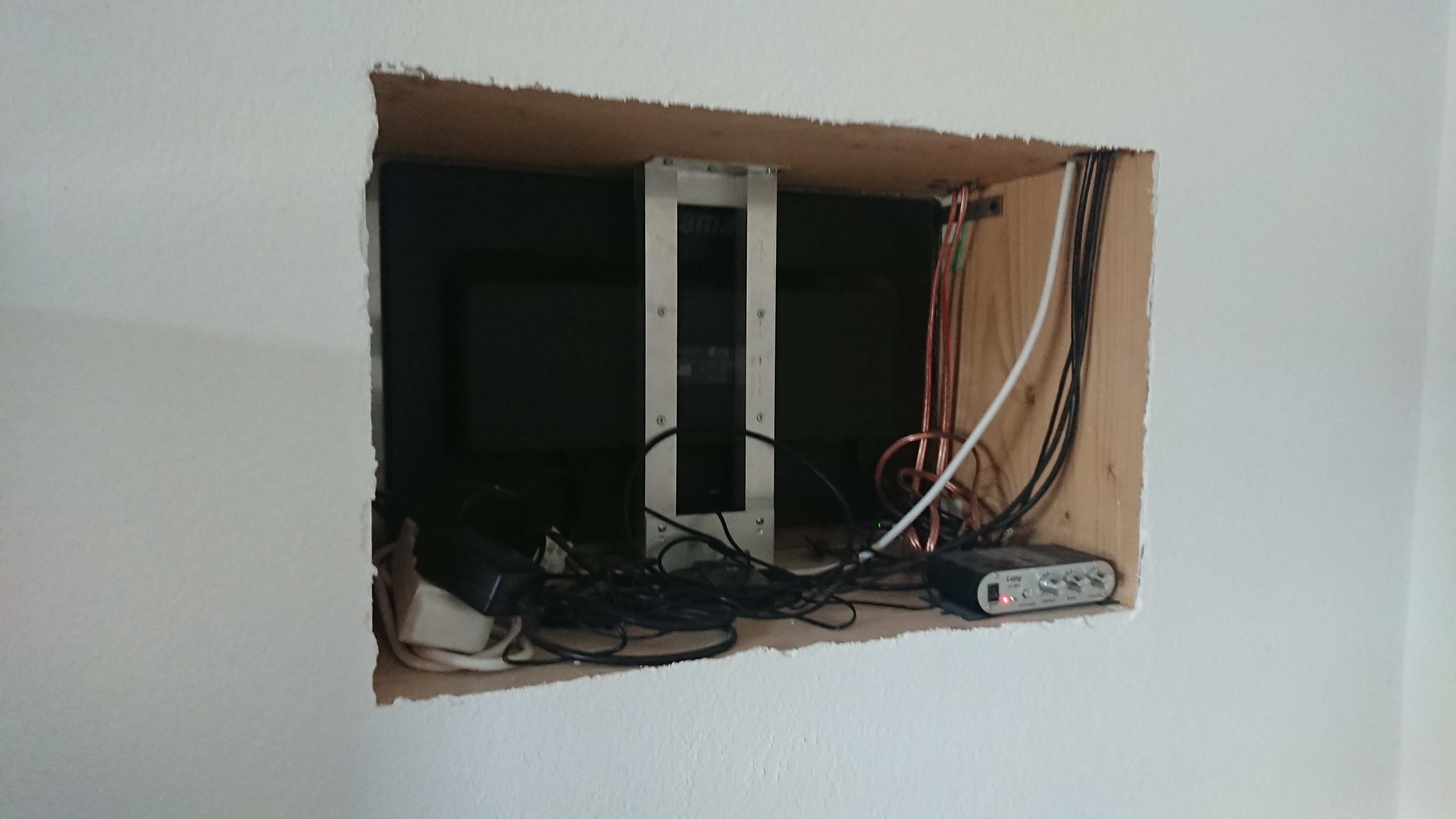

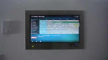

    War bei mir auch nur möglich weil die Entfernung zum Serverraum unter 5 Meter ist (HDMI, USB, Strom)
    Bildschirm ist mittig in der Küche und optimal vom Esstisch zu sehen
    So sieht die Rückseite im Büro aus. Kabelmanagement kacke, Abdeckung/Tür nach 5 Jahren immer noch nicht gemacht [ap]

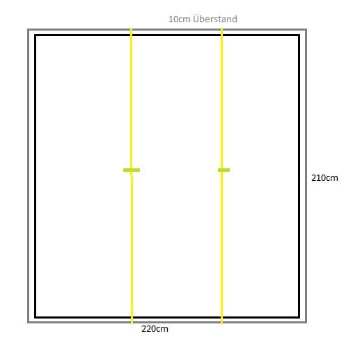

    Wir haben einen Rahmen mit den Maßen 220cm x 210cm. Auf diesen soll der eigentliche Sternenhimmel gebaut werden mit 10cm Überstand, sodass wir eine indirekte Beleuchtung dort einbauen können ... soweit der Plan.
    Nur welches Material nehme ich dafür? Angedacht hatten wir MDF da es sich leicht verarbeiten läss, allerdings ist es nicht sehr stabil und benötigt an vielen stellen Verbindungen, was für den eig. Sternenhimmel ungünstig ist.
    Habe jetzt an Sperrholzplatten oder Multiplex gedacht, auf 3x Platten aufgeteilt - würden die nicht durchängen wenn ich in der Mitte die Platten verbinde? Die Glasfaserleitungen müssen ja oben entlang laufen ... gibt es Alternativ Vorschläge / Ideen?
    Aufbau war so Angedacht:
    Schwarz = Holzrahmen zum anschrauben
    Grau = der Überstand der Platten
    Gelb = Plattenkante, es wären also 3 Platten von links nach rechts gesehen
    Grün = Verbindung zw den Platten und Befestigung nach oben an die Decke damit die nicht durchhängen.
    Wir bohren halt >1200 Löcher in 0,6mm 1mm und 1,4mm Stärke - das wird bei Multiplex glaube eine Materialschlacht an Bohrer werden :/

  • Wird auf jeden Fall ordentlich Gewicht haben. Mittig zusätzlich verstreben wird wohl so oder so Pflicht sein.
    Alternative Materialien, die man sonst so nicht auf dem Schirm hat:
    DiBond (Verbundstoff aus Alu und Kunststoff)
    Schaumplatten aus der Dämmung
    Auch Bodenmaterialien wie PVC oder Linoleumböden könnten in Frage kommen. Wenn auch nur als Deckschicht, weil es die auf Rolle in 3m gibt.
    Um ein direktes "in die Augen strahlen" zu vermeiden, kann auch eine Bespannung mit Stoff sinnvoll sein.
    Lichtdurchlässig versteht sich.
  • Also eher Mittig - gelber Strich - ebenso eine Latte montieren zum schrauben anstatt einzelne Punkte (grün)?

  • Da verweise ich doch mal auf
    Grundsätzlich:
    Nur ein Holzrahmen bzgl. Stabilisierung, den Dämmstoff als hauptsächliche Trägerplatte und nach Bedarf mit Stoff beziehen/bekleben/bespannen.
    Durch das Basotect als Hauptmaterial wird es definitiv leichter und zudem tust du der Akustik im Raum einen großen gefallen.

    also in der Kombi sind wir jetzt überzeugt, das macht nen verdammt guten Eindruck, ist gewichtstechnisch echt ein Unterschied und wird von der Umsetzung deutlich einfacher werden!
    So Akustikstoff für den Bezug ist nichtmal wirklich teuer ... wird das WE mal genau geplant und dann vlt bestellt :) Danke euch ! :thumbup: [dh]
