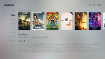

Hallo Bordies,
Ich bin am Verzweifeln mit dem AuraMod.
Der Mod an und für sich ist für meine Wüsche nahe perfekt, es stören mich nur 2 kleine
oder auch größere Dinge, die man sehr schön auf den Bildern sehen kann.Die englischen Begriffe möchte ich eindeutschen, jedoch wo finde ich diese Wörter?
Im Auto Skin hab ich nichts gefunden und auch nicht in OpenInfo, vielleicht kann mir da einer einen Tip geben,
wie ich den Skin so umbenennen kann.Cast = Filmbesetzung
Similar = Ähnlich Filme
Recommended = Empfohlen
By Director = Nach Direktor suchen
By Year = Nach Jahr suchen
By Genre = Nach Genre suchenPlay = Abspielen
Cast & More = Besetzung & mehrMit freundlichen Grüßen
