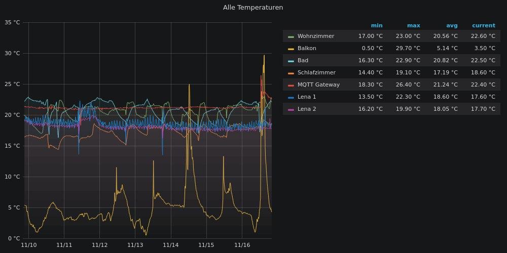

Ich nehme in InfluxDB auch für jede Messstelle ein eigenen Measruement und lasse das ganze dann von Grafana visualisieren.
Hmm.. werde ich mir wohl ansehen müssen, notfalls wird für die Visualisierung was anderes gesucht. Da man ja NodeRed dazwischen schalten kann, wäre man hier ja sehr unabhängig von irgendwelchen PlugIns für div. Hardware.
Im Allgemeinen steigt meine Lernkurve gerade bei NodeRed deutlich stärker und schneller an, als bei OpenHab3. Und nicht zuletzt habe ich entdeckt, dass es dazu seit kurzem ein Buch gibt. Und das trifft sich einfach sehr gut mit meinen Lerngewohnheiten für solche Themen.
Auch habe ich eines meiner Probleme gelöst. Einfach durch rtfm, hätte ich mal schon wieder eher durchführen müssen:ZitatMöglichkeit 1: Der Timestamp in eine eigene Spalte kommt?
einfach
eigentlich einfach, nicht?Mit Grafana habe jetzt meine ersten Temperaturen visualisiert. Auch richtig schön. Wenn man aber seine kurven in bestimmten Farben haben will, wirds aufwendig. Muss man auch erstmal finden (Override). Dafür weiß ich jetzt auch, wie ich Daten mit verschiedenen Einheiten in eine Grafik reinbekommen würde (eine Achse links, die andere rechts).

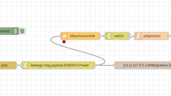

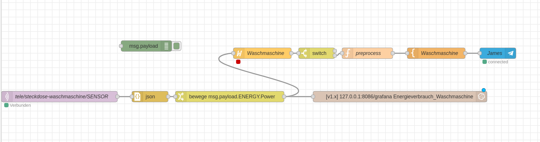

Bin jetzt auch von iobroker zu Home Assistant mit Node-Red umgestiegen und bastel mir grad in Node-Red ne Waschmaschinen/Trockner Benachrichtigung zusammen. Hab zwar noch keinen plan was ich in die nodes reinschreiben muss ( gibt ja aber genug Anleitungen) aber so langsam verstehe ich zumindest mal was die Sachen die da reinkommen machen
Wenn du mir bisschen Zeit gibts, das hab ich nämlich schon umgesetzt
JavaScript
Alles anzeigen[ { "id": "3b3867d9.fe8df8", "type": "tab", "label": "WaschmaschineNotification", "disabled": false, "info": "" }, { "id": "a3318344.79a65", "type": "json", "z": "3b3867d9.fe8df8", "name": "", "property": "payload", "action": "", "pretty": false, "x": 410, "y": 560, "wires": [ [ "bf4f7c4e.ce5a7" ] ] }, { "id": "bf4f7c4e.ce5a7", "type": "change", "z": "3b3867d9.fe8df8", "name": "", "rules": [ { "t": "move", "p": "payload.ENERGY.Power", "pt": "msg", "to": "payload", "tot": "msg" } ], "action": "", "property": "", "from": "", "to": "", "reg": false, "x": 630, "y": 560, "wires": [ [ "f372d7aa.ffccb8", "d4e32405.1be868" ] ] }, { "id": "9944270a.dc67f8", "type": "mqtt in", "z": "3b3867d9.fe8df8", "name": "tele/steckdose-waschmaschine/SENSOR", "topic": "tele/steckdose-waschmaschine/SENSOR", "qos": "2", "datatype": "auto", "broker": "f66ab8ae.c0f338", "x": 160, "y": 560, "wires": [ [ "a3318344.79a65" ] ] }, { "id": "f372d7aa.ffccb8", "type": "influxdb out", "z": "3b3867d9.fe8df8", "influxdb": "89d1e69d.f6c008", "name": "", "measurement": "Energieverbrauch_Waschmaschine", "precision": "", "retentionPolicy": "", "x": 1100, "y": 560, "wires": [] }, { "id": "d4e32405.1be868", "type": "power-monitor", "z": "3b3867d9.fe8df8", "name": "Waschmaschine", "startthreshold": "3", "stopthreshold": "3", "startafter": "6", "stopafter": "12", "x": 720, "y": 440, "wires": [ [ "49ccad875cbdcc6c" ] ] }, { "id": "a0233b2d.fb91a8", "type": "function", "z": "3b3867d9.fe8df8", "name": "preprocess", "func": "msg.payload.time = Math.round(msg.payload.time / 60);\nmsg.payload.cost = Math.round(msg.payload.energy * 26.5) / 100;\nreturn msg;", "outputs": 1, "noerr": 0, "x": 1010, "y": 440, "wires": [ [ "8471e5e1.df0f18" ] ] }, { "id": "8471e5e1.df0f18", "type": "template", "z": "3b3867d9.fe8df8", "name": "Waschmaschine", "field": "payload", "fieldType": "msg", "format": "handlebars", "syntax": "mustache", "template": "Die {{ payload.name }} ist fertig.\nLaufzeit: {{ payload.time }} minuten.\nEnergieverbrauch: {{ payload.energy }} kWh.\nKosten: {{ payload.cost }} €", "output": "str", "x": 1200, "y": 440, "wires": [ [ "f1459baa.3d6938" ] ] }, { "id": "f1459baa.3d6938", "type": "telegrambot-notify", "z": "3b3867d9.fe8df8", "name": "James", "bot": "368efaba.b5e906", "chatId": "", "message": "", "parseMode": "", "x": 1370, "y": 440, "wires": [] }, { "id": "60b219ea.79e948", "type": "debug", "z": "3b3867d9.fe8df8", "name": "", "active": true, "tosidebar": true, "console": false, "tostatus": false, "complete": "false", "x": 400, "y": 420, "wires": [] }, { "id": "49ccad875cbdcc6c", "type": "switch", "z": "3b3867d9.fe8df8", "name": "", "property": "payload.event", "propertyType": "msg", "rules": [ { "t": "eq", "v": "start", "vt": "str" }, { "t": "eq", "v": "stop", "vt": "str" } ], "checkall": "true", "repair": false, "outputs": 2, "x": 870, "y": 440, "wires": [ [], [ "a0233b2d.fb91a8" ] ] }, { "id": "f66ab8ae.c0f338", "type": "mqtt-broker", "name": "Ubuntu", "broker": "192.168.2.107", "port": "1883", "clientid": "", "usetls": false, "protocolVersion": 4, "keepalive": "60", "cleansession": true, "birthTopic": "", "birthQos": "0", "birthPayload": "", "closeTopic": "", "closeQos": "0", "closePayload": "", "willTopic": "", "willQos": "0", "willPayload": "" }, { "id": "89d1e69d.f6c008", "type": "influxdb", "hostname": "127.0.0.1", "port": "8086", "protocol": "http", "database": "grafana", "name": "", "usetls": false, "tls": "", "influxdbVersion": "1.x" }, { "id": "368efaba.b5e906", "type": "telegrambot-config", "botname": "James", "usernames": "", "chatIds": "", "pollInterval": "300", "credentials": {} } ]
So mal als Anregung. werte kommen per MQTT rein um die eigentliche überwachung kümmert sich folgender Node: https://flows.nodered.org/node/node-red-…b-power-monitorDas ganze wird dann an einen Telegram Channel gesendet

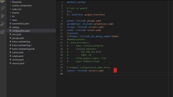

Bedingt durch influxdb und Home Assistant möchte ich nun gerne auch Node Red als Logik Schnittstelle zwischendrin arbeiten.

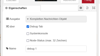

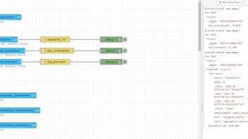

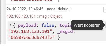

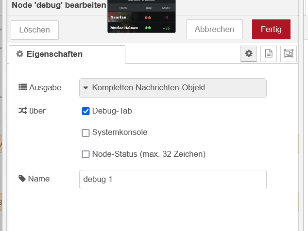

Gibt es in Node Red eigentlich die Möglichkeit einen "Onlinetest" zu nutzen? Also in Node Red zu sehen wie die Werte eingelesen werden und was welcher Node macht? So nach dem Prinzip von Online Tests in SPS Steuerungen.

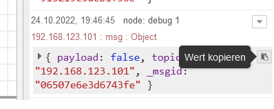

Du kannst [definition=12,4][definition='1','3']Debug[/definition][/definition] Nodes setzen und die auslesen.
Du kannst überall [definition=12,4][definition='1','3']Debug[/definition][/definition] Nodes dranklatschen die dir dann in nem Fenster ausgeben welche Daten gerade verarbeitet werden.
@SkyBird1980 warst ein bissel schneller uns sogar mit Bild
Okay, danke euch.

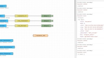

Habe das Gefühl das die influxdb Node nicht funktioniert und er deswegen nicht in eine HA Entität schreibt.
Schaue ich mir dann mal an.
https://github.com/node-red/node-red-debugger
Es gibt auch noch das Flow-Debugger Modul, welches erweiterte Funktionen bietet.

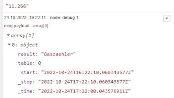

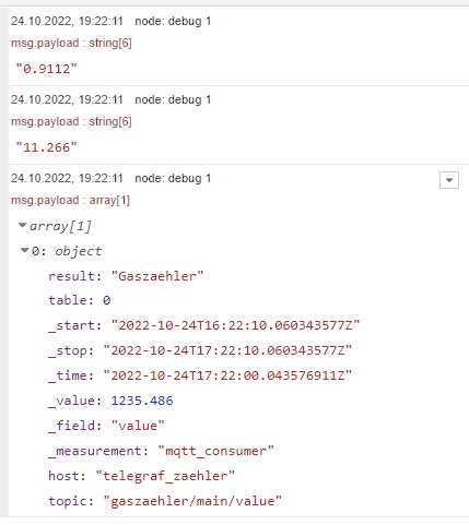

Nach ein wenig beschäftigen mit Node-Red habe ich es auch hinbekommen.

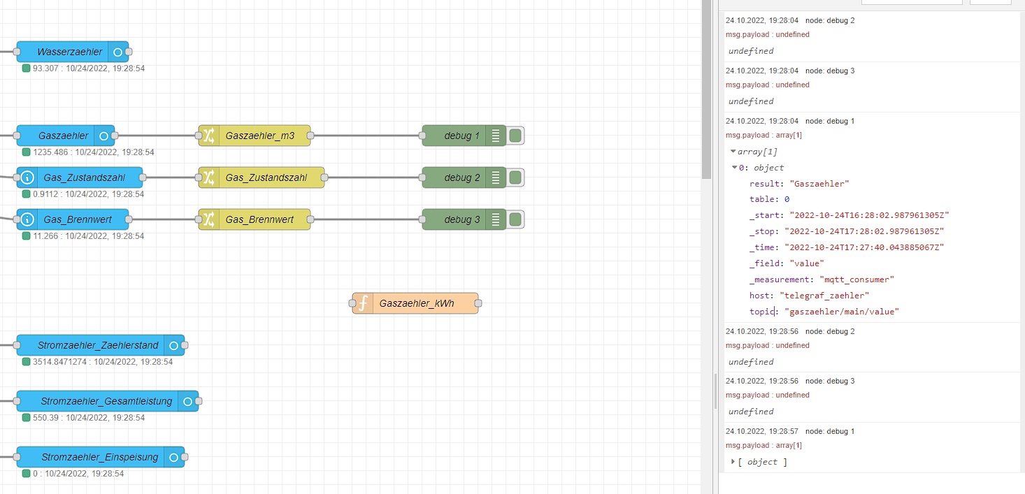

Woran lag es denn nun? Verschiedene Faktoren, folgendes im groben:1. Ich hatte keine Inject-Node vorangestellt und somit konnte er sich per se keine Daten holen. Diese habe ich jetzt einfach auf ein Intervall gesetzt und fertig.
2. Der Query Eintrag passte nicht. Ich hatte mir aus InfluxDB folgendes kopiertCodefrom(bucket: "zaehler") |> range(start: v.timeRangeStart, stop: v.timeRangeStop) |> filter(fn: (r) => r["_measurement"] == "mqtt_consumer") |> filter(fn: (r) => r["_field"] == "value") |> filter(fn: (r) => r["host"] == "telegraf_zaehler") |> filter(fn: (r) => r["topic"] == "wasserzaehler/main/value") |> aggregateWindow(every: v.windowPeriod, fn: mean, createEmpty: false) |> yield(name: "mean")
Um es nun zum laufen zu bringen musste ich es wie folgt abändern
Codefrom(bucket: "zaehler") |> range(start: -1h) |> filter(fn: (r) => r["_measurement"] == "mqtt_consumer") |> filter(fn: (r) => r["_field"] == "value") |> filter(fn: (r) => r["host"] == "telegraf_zaehler") |> filter(fn: (r) => r["topic"] == "wasserzaehler/main/value") |> last() |> yield(name: "Wasserzaehler")
3. Zu guter letzt habe ich gelernt, dass solch ein Wert verschiedene Variablen enthalten kann und somit musste ich natürlich angeben was ich denn haben will. Also folgenden State eingetragen payload[0]._value und schon geht es. -

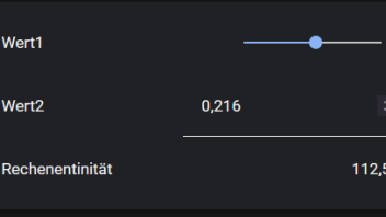

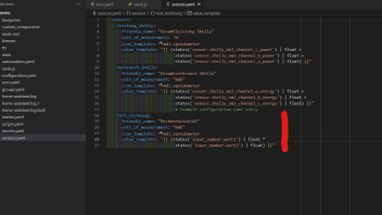

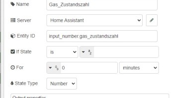

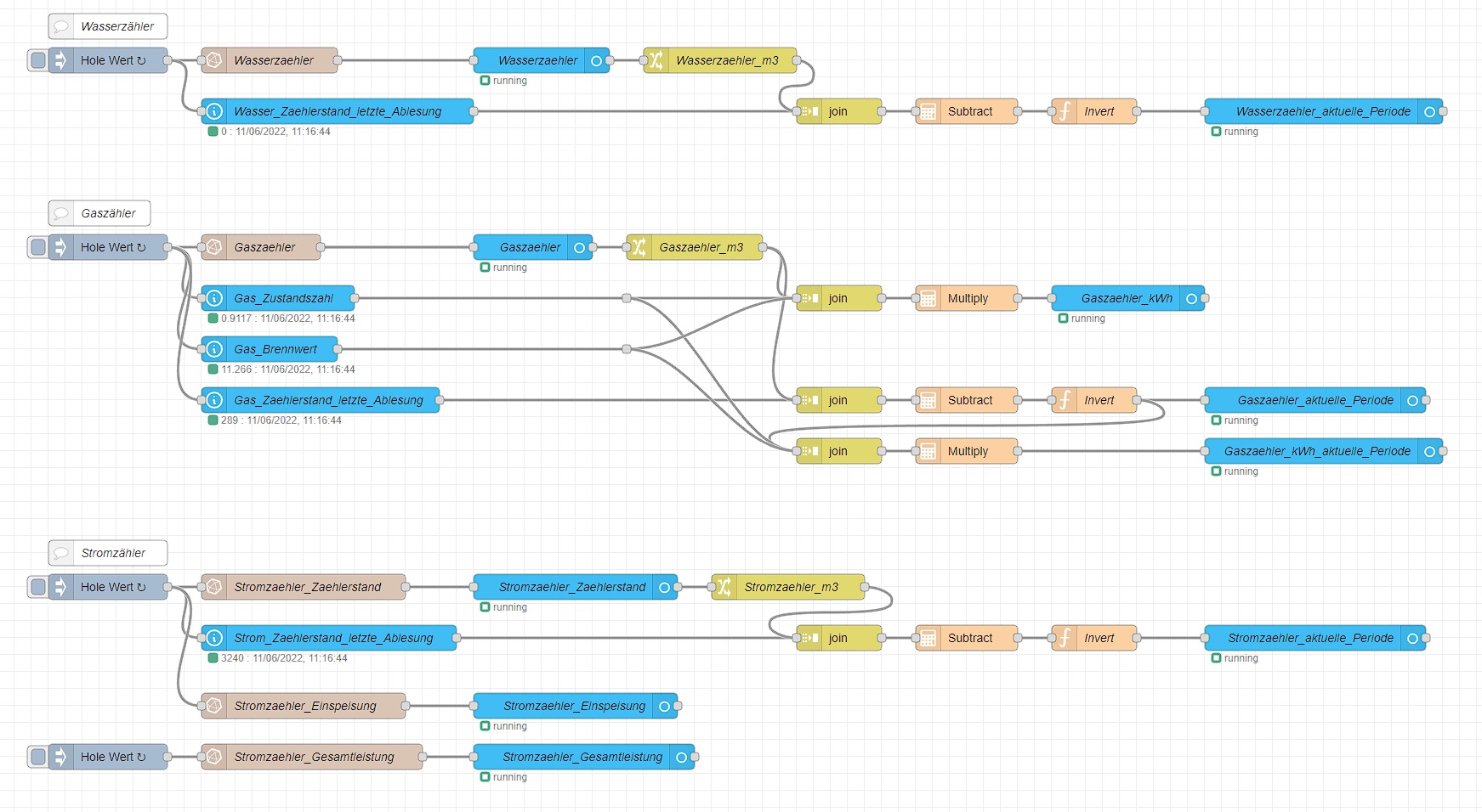

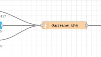

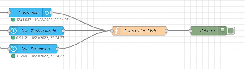

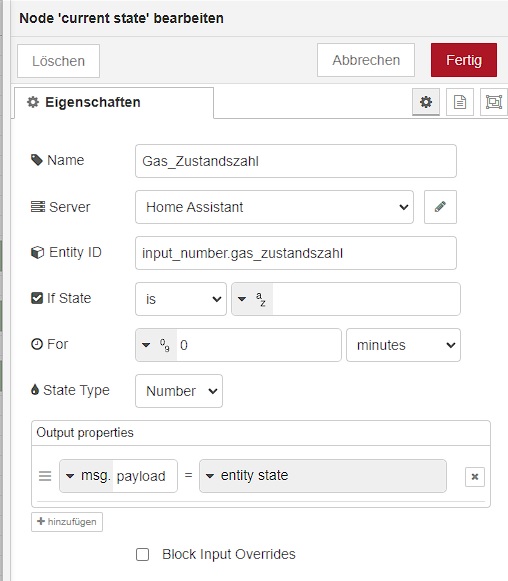

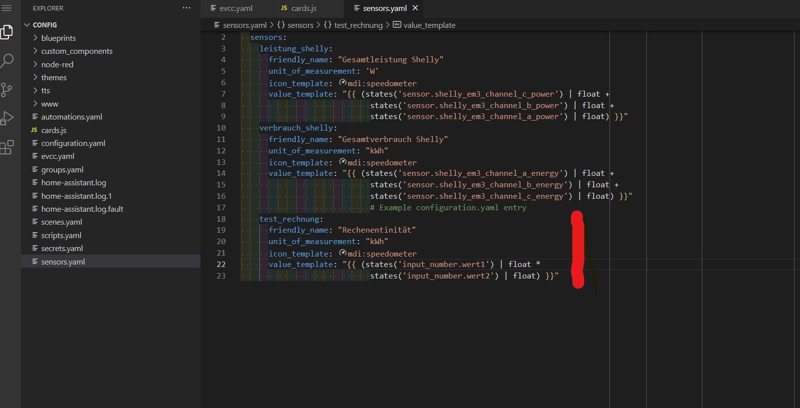

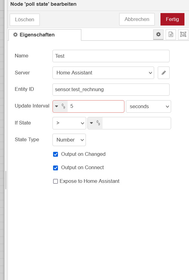

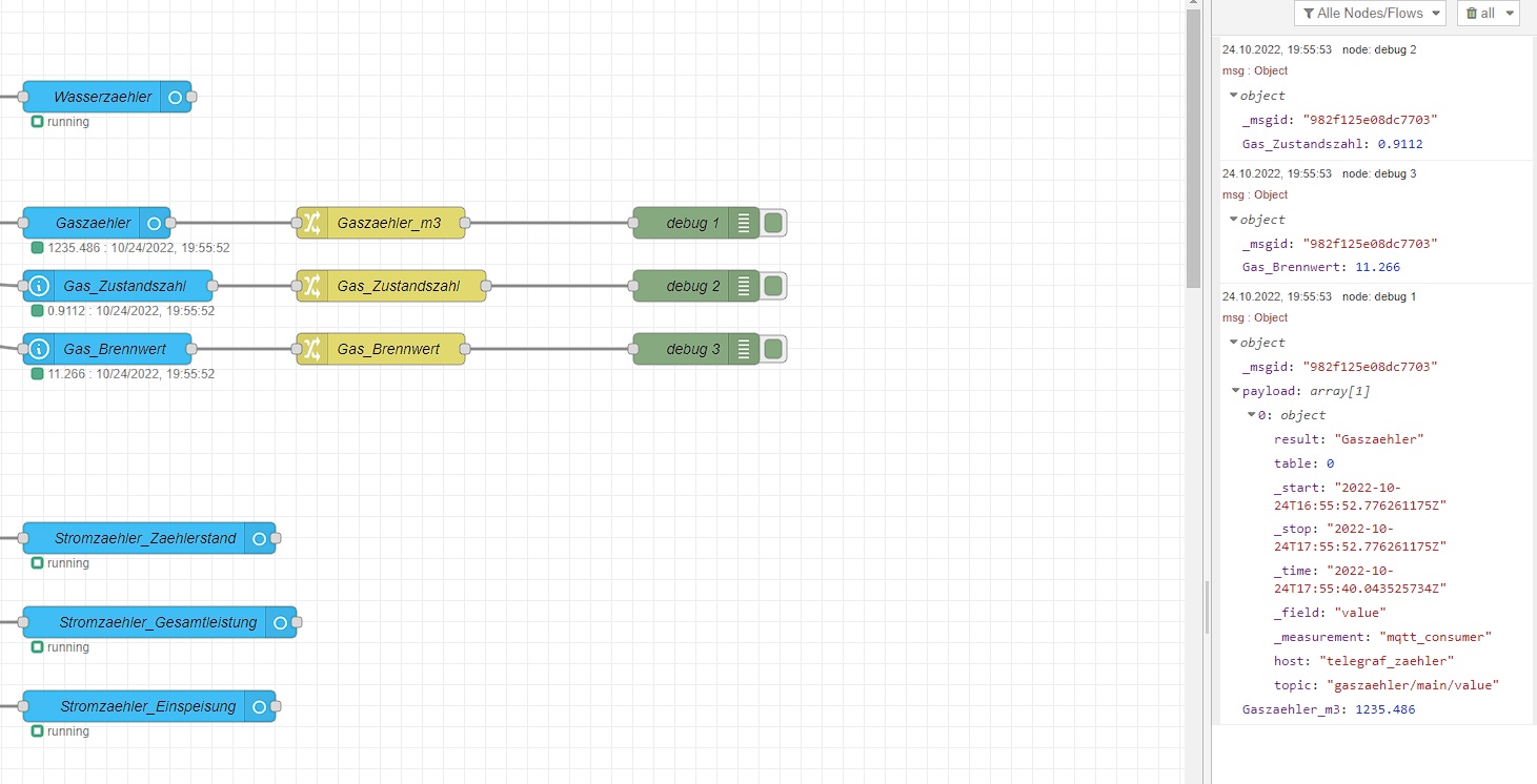

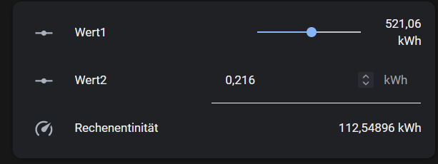

Kann mir einer ne Hilfestellung bzgl. mathematischen Berechnungen geben?
Ich möchte gerne die drei Werte in der function miteinander multiplizieren:
Warum? Ich will meinen Gas-Wert von m3 zu kWh umrechnen. Zusätzlich möchte ich aber das die "konstanten" Werte nicht in der Formel stecken, sondern extern (bei mir Home Assistant) verändert werden können. Dafür habe ich mir einfach zwei Helfer-Entitäten angelegt.
Nun bin ich gerade etwas überfragt wie ich die drei externen Werte in der function aufrufen kann/soll. -

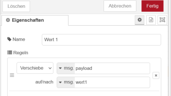

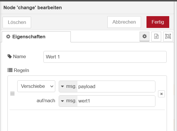

ich nehme an die Werte kommen alle als msg.payload.
Du brauchst also ein Element welches das ganze Verschiebt nach msg.wert1 , msg.wert2, msg.wert3
Dafür nimmst du das Node Change z.B.Im Function Node dann:
msg.payload = msg.wert1 + msg.wert2 + msg.wert3;
return msg;Es geht auch mit dem Join Node, das so ist quick and dirty.
