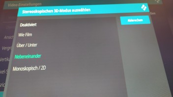

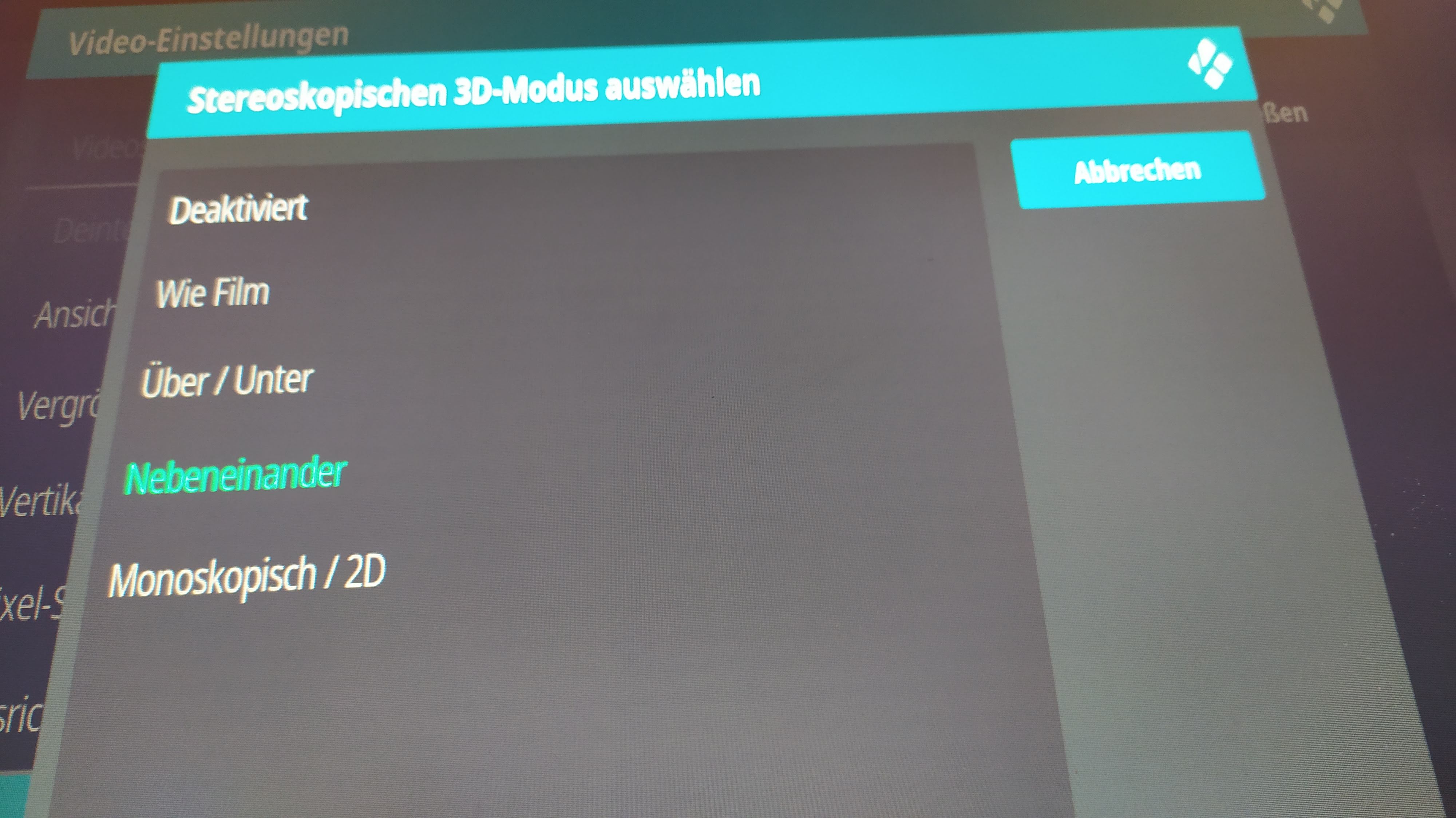

  • Hier spielt Kodi trotz eingestelltem 3D Modus die Bilder einfach nur wie 2D ab, sprich nebeneinander, oder eben übereinander.
    Das macht Kodi dann erstmal richtig. Allerdings sendet der Grafikchip nicht das 3D-Flag an den TV/Beamer. Hier musst Du am TV/Beamer per Fernbedienung des TV/Beamers händisch auf den 3D-Modus (und zurück) schalten. Welche Taste das ist, verrät Dir deine Bedienungsanleitung des TV.

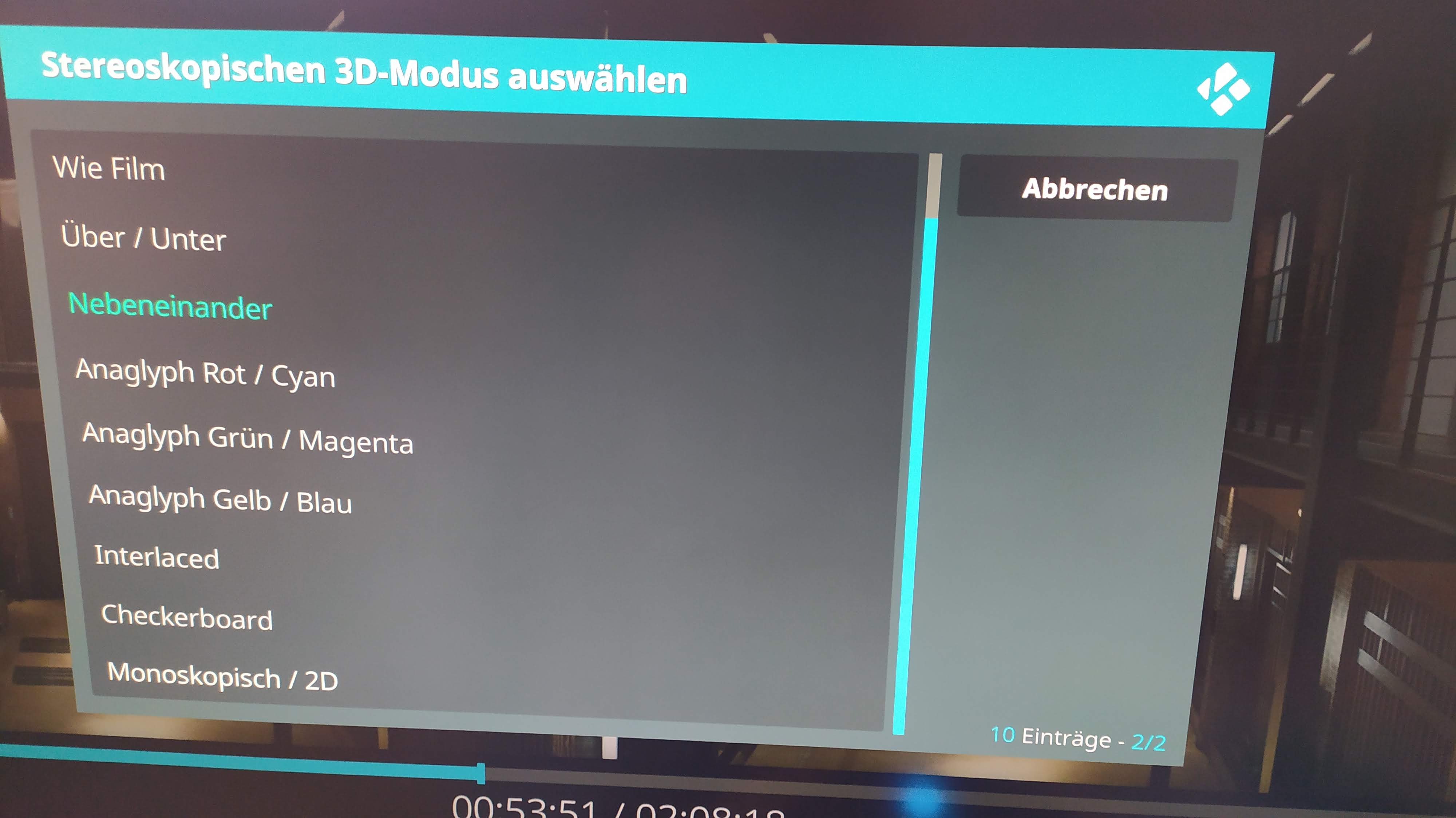

    Dein TV schaltet also direkt in den 3D-Modus, wenn Du mit Kodi (auf deiner Amlogic t95z+) einen SBS/TAB abspielst? Dann würde ja der Grafikschip §D signalisieren. Ich habe noch etliche Filme in 3D SBS aus der Sky 3D Ära. Eine solche Aufnahme abgespielt mit:
    • Sky Receiver: korrekte Darstellung, TV schaltet um
    • LibreElec Generic x86 auf AsRock J4205 (Intel): muss per Hand am TV auf 3D umgeschalten werden, kein 3D MVC
    • Raspberry 3 mit gleicher LE-Version: korrekte Darstellung, TV schaltet um. Zusätzlich funktioniert 3D MVC

    Am besten erstmal beim Kodi in der systemkonfiguration, medienplayer einstellen bei "playback mode of stereoscopc 3d videos": "ask me"
    Das bewirkt erstmal, dass kodi beim abspielen einer 3D datei fragt, wie die wiedergegeben werden soll.
    Wenn Kodi das nicht fragt, dann hat er nicht erkannt das es eine 3D datei ist.
    Wenn er es erkannt hat, dann guckst du mal, welche modi er anbietet. Einer der Modi heisst "hardware accelerated". Wenn der da ist, dann heisst das eigentlich HDMI 1.4 D3 frame packed. Ansonsten sind halt noch interssant "side by side" oder "over/under", "disabled" und "2d".
    bei 2d solltest du 2d sehen, WENN kodi aus den bits in der datei erkennt, ob es SBS oder TAB (over/under) ist. Sonst siehst Du beide bilder.
    bei disabled solltest du beide bilder sehen, nebeneinander oder uebereinander.
    Also wenn du bei disabled beide bilder siehst, dann am fernseher versuchen 3D manell zu aktivieren und dann passend zum film SBS or TAB.

    Ja, ich weiß das Kodi auf 3d.sbs. oder 3d.tab im Namen reagiert und das Auswahlmenu hochbringt. Wenn dieses Menü aber nichts verändert, im Sinne von das Bild übereinander schieben, sondern bestenfalls die AspectRatio verändert, dann hilft mir das auch nicht weiter.
    Da Auswahlmenu aendert was, und zwar nicht nur die passende Anzei des on-scren menus und der Untertitel.:
    Wenn man disabled waehlt, dann wird das bildsignal, menu und untertitel so ausgegeben wie bei einem 2D bild. Damit wird auch garantiert ueber HDMI kein 3D signalisiert und auf dem Fernseher sieht man dann erstmal beide bilder von SBS oder TAB. Damit kann man erstmal gut kontrollieren ob man am display explizit SBS/TAB konvertierung waehlen kann.
    Wenn man 2D im menu waehlt, dann extrahiert Kodi aus dem bild das bild fuers linke auge. Dazu muss dann aber entweder der Name richtig SBS/TAB haben oder der fileheader muss richtig die SBS/TAB bits gesetzt haben (nur bei mkv moeglicht AFAIK). Dieser Modus ist natuerlich wichtig wenn das Display kein 3D kann.
    Wenn man SBS oder TAB im menu waehlt, dann wird tatsaechlich das Bild NICHT veraendert, als es wird unveraendert das bild ans display weitergegeben. Es wird dann nur ANGENOMMEN das das bild SBS oder TAB ist und kodi macht gemaess dieser Annahme sein on-scree menu und untertitel.
