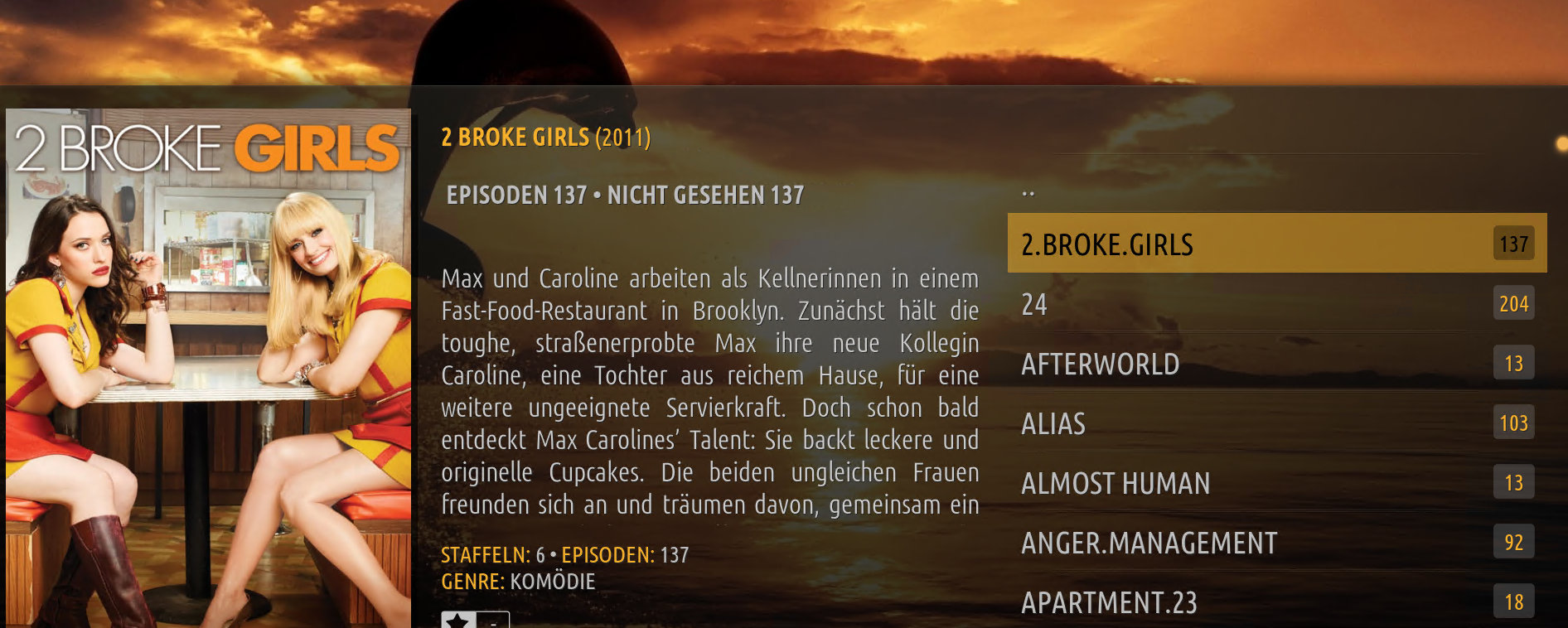

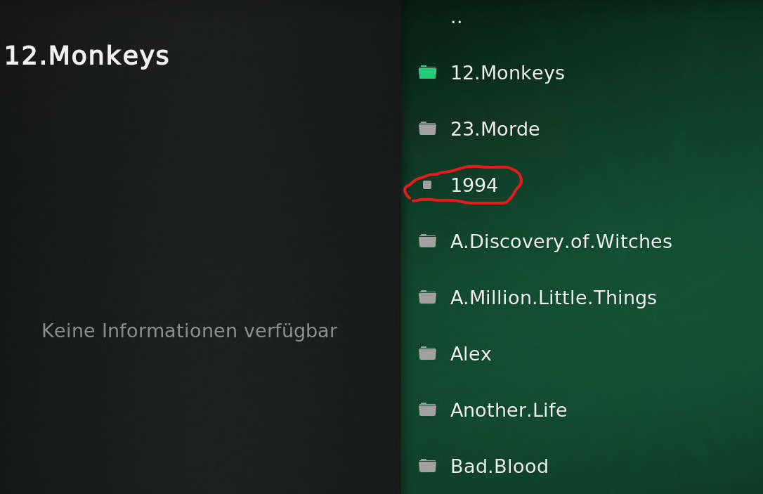

  • Werden sie doch !
    Versuche es nochmal zu erklären 8|
    Du gehst auf der Oberfläche/Skin, auf Serien. Dann scrollst du nach ganz oben zu den beiden .. Punkten. ENTER drücken !
    Und wieder nach ganz oben zu den beiden .. Punkten. ENTER drücken

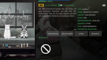

    Dann auf Dateien, dort siehst du deine Ordner Bild 1 [xattach=40174]1[/xattach]

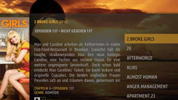

    Drauf klicken siehste Bild 2 [xattach=40172]2[/xattach]
    MIT INFOS !!!

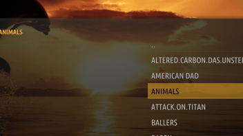

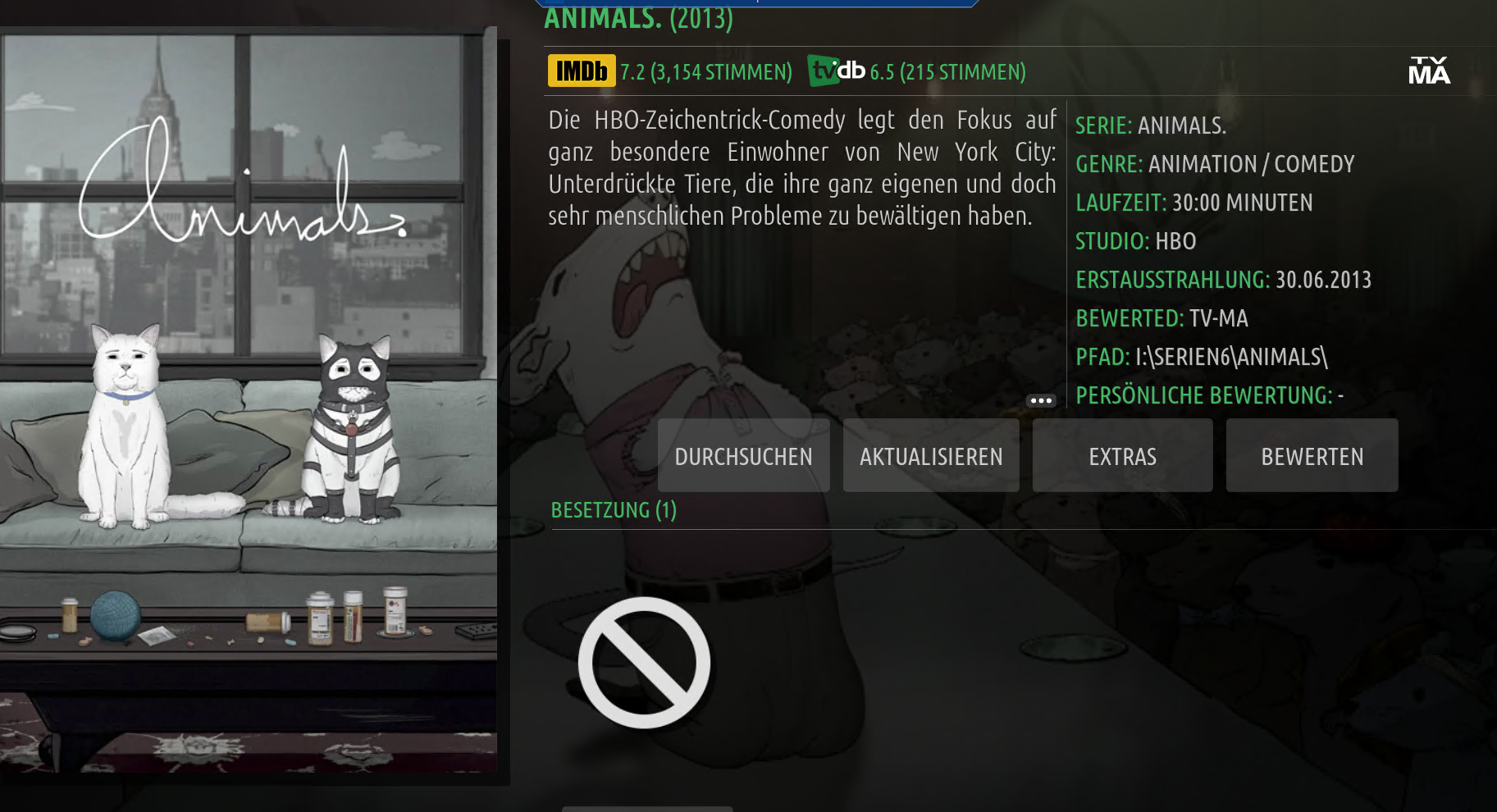

    Habe aber Ordner wo das nicht ist Bild 3 [xattach=40173]3[/xattach]
    Kann also gar nicht sehen ob sie richtig gescrapt wurden :cursing:
    Ist das jetzt verständlich genug ?(
