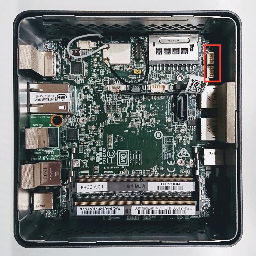

    Könnte man auch einen eigenen (besseren) IR-Empfänger am Motherboard anschließen oder kommt man da nicht ran?
    Wird der FLIRC-USB-Dongle out of the box von LibreElec erkannt?

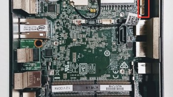

  • Ja, jeder NUC hat ein USB Header. Man muss bloß schauen welchen. Gibt welche mit USB 2.0, 3.0 usw.
  • hmpf, haben die es schon wieder geändert? danke für die Verbesserung! Habe bisher jede Gen in der Hand gehabt, den aktuellen auch. Aber das hab ich dann wohl damit gemeint, dass man drauf achten muss, welcher USB Header drin ist ;) :D

  • Schließe mich mal der gerade geführten Diskussion an. Ich habe momentan eine ZBOX mit IR und schaue auch immer auf neue kleine Rechner die vielleicht mal mein aktuelles System ablösen. Aber witziger Weise ist mir aufgefallen, dass es zunehmend weniger kleine Rechner mit IR gibt. Diese Header Geschichte ist ja auch nicht immer ganz trivial, da die Anschlussstelle nicht immer passt.
    Kennt ihr momentan (TOP->hohe Leistung) Modelle bei denen man über bluetooth den S4/S5 Modus aktivieren kann (Harmony) oder muss man dann neuerdings den Umweg über eine IR Steckdose und „ON by power on“ gehen?
