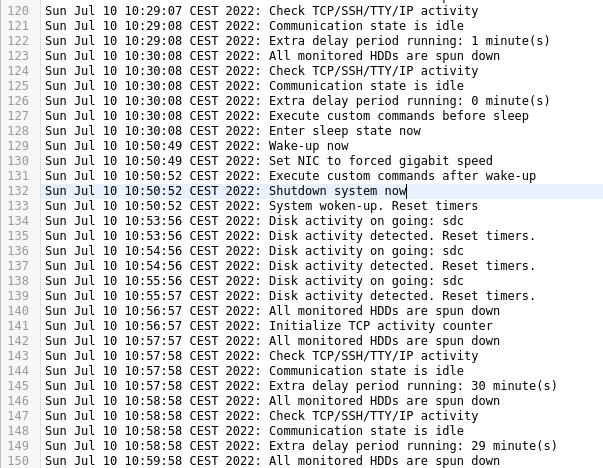

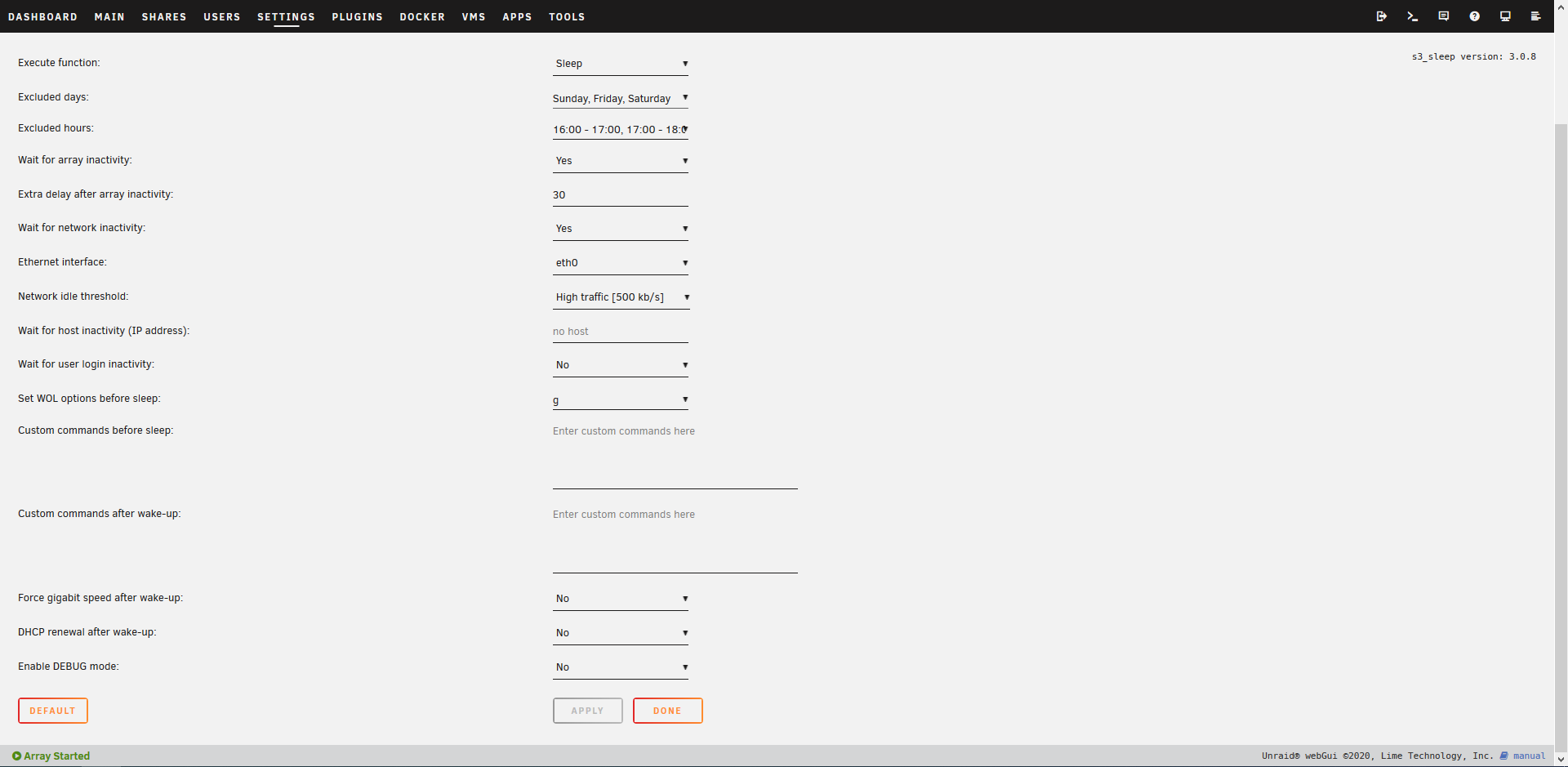

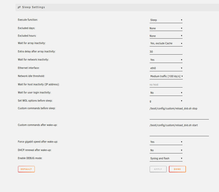

  • Huhu, ist es möglich, bzw, kann es sein, dass die HDD Active erkennung mit Unraid Version 7.1.2 nicht mehr richtig funktioniert?
    Zumindest geht mein Server in Sleep, während eines aktiven parity Checks, was ja die ganzen HDDs aktiv hält. :(
    Log Auszug

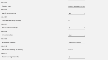

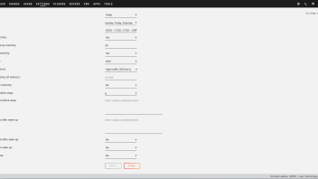

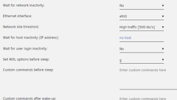

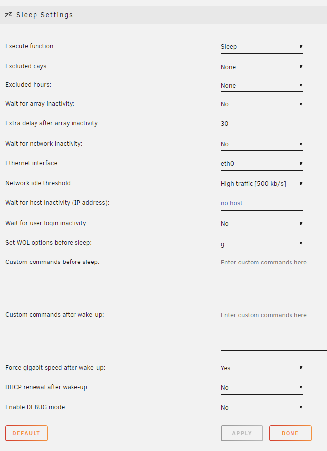

    Sleep Konfiguration
    HDD Aktivität
    Ich hatte mal Testweise auch die Cache inkludiert gehabt in den Settings, um sicherzustellen, dass HDD Check auch wirklich aktiv ist.
