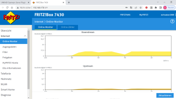

  • Hmm, kann es sein, das die Telekom VPN drosselt? Folgendes Szenario: Bei einer Bekannten habe ich per Kodi-Addon OpenVPN-Manager installiert, damit sie auf meinen Datenbestand auf einem unRaid zugreifen kann. Vorhanden ist ein Telekom-Anschluẞ mit 60/10 MBit/s, meiner einer hat 100/40 (1&1). Trotzdem werden bei ihr max. nur 14 Mbit/s abgerufen, auch der Fritzbox Online Monitor zeigt genügend Luft nach oben. Bei mir liegen ebenfalls 100/40 an, ein VPN-Upload zu meinem Arbeitgeber lastet den Upload mit knapp 40MBits/s entsprechend voll aus - der ja bei funktionierenden VPN als Download bei der Bekannten zur Verfügung stehen sollte...
    Die Prozessorauslastung ist bei beiden Systemen (LibreElec, J5005; unRaid, J3455) im unkritischen Bereich von 20%-30%.
    An welchen Schrauben kann man da drehen?

    Hat nichts gebracht, die Downloadrate bleibt unten. Anbei mal ein Screenshot. Das VPN-Log muss ich noch nachreichen.
