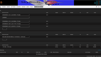

  • Hallo ihr Lieben,
    ich möchte gerne um Rat, Tips, Anregungen bitten. Wie ich ja zu Beginn erwähnt habe, betreibe ich aktuell für mein Smarthome ein Pi mit Fhem, der Phoscon App, einem 434MHz Cul, einem 8686 MHz Cul und einem Combee Stick. Parallel eine Selbstbau-NAS mit einem J4105, 8GB mit Ubuntu, auf der nebenbei auch der Emby-Server läuft.
    Aktuell ist es so, dass der PI 24/7 läuft und die NAS nur bei Bedarf eingeschaltet wird, manchmal läuft sie auch zwei oder drei Tage garnicht. Da die NAS aber auch nur 24 W verbraucht, wie ich festellen musste, kam ich auf die Idee PI und NAS zusammen zu legen. Einer der Gründe, oder vielleicht sogar der Hauptgrund ist, die Angst, dass der PI mal versagt, denn leider läuft hier mittlerweile zu viel über FHEM und ohne die altbekannten Schalter (Fehlplanung). Vor einem Jahr hatte ich schon einmal einen Ausfall, als die SD Karte im PI schlapp gemacht hat.
    Daher dachte ich, die NAS mit einer zweiten SSD auszustatten und das Betriebsystem dann auf einem Raid 1 laufen zu lassen, falls mal eine HDD ausfällt. Leider geht das nur als Software Raid, da das Board von Haus aus kein Raid unterstüzt. Weiterhin soll Ubuntu als Betriebssystem dienen und folgende Dienste würde ich dann darauf laufen lassen:
    - Emby Server über den Port 8096
    - Fhem auf 8083
    - Phoscon App auf 80
    da die NAS, oder dann kann man schon eher Heimserver sagen, 24/7 läuft, könnte ich noch folgenden Dienste laufen lassen
    - Nextcloud (Zugriff von außen entweder per Fritz-VPN oder vielleicht Dyndns)
    - Mailserver
    Derzeit nutze ich die Google Cloud für all meine Unterlagen, denke aber, dass die in einer privaten Cloud besser aufgehoben wären.
    Für die Daten sind derzeit zwei Festplatten verbaut, einmal 8TB und einmal eine alte 4TB HDD. Für die Datensicherung habe ich zwei externe USB Festplatten mit je 8 TB, die gelegentlich via Filesync sychronisiert werden. Wobei ich die Datensicherung dann automatisiert, einmal täglich laufen würde. Langfristig plane ich ein externe HDD Gehäuse, was mindestens 5 HDD aufnehmen kann und die Platten automatisch spiegelt, auch wenn der Server nicht läuft. Hab ein paar interessante Lösungen gefunden, aber aktuell ist das noch nicht drin. Find ich vom handling her aber irgendwie sauberer und man kann im Zweifelsfall das Festplattengehäuse jederzeit nehmen und an einen andereren PC anschließen und kommt so immer an die Daten.
    Ggf. würde ich die Daten, die dann in meiner privaten Cloud liegen, einmal pro Woche verschlüsselt in die Google Cloud rüber schieben, als worst case Datensicherung, da gibts wohl Lösungen, muss mich da aber erst einmal einlesen.
    Ursprünglich wollte ich auf dem Ubuntu System virtuelle Maschinen laufen lassen für die einzelnen Aufgaben, habe mich aber dagegen entschieden, weil die Performance dafür einfach nicht reicht. Docker wurde hier ja schon mehrfach empfohlen, aber ich muss ganz ehrlich gestehen, dass ich da Angst vor habe. Ich habe Docker schon mehrfach ausprobiert, hatte aber immer wieder arge Probleme damit und das ist mir zu heiß. Daher würden die Dienste einfach so eingerichtet und direkt auf Ubuntu laufen. Ist nicht perfekt, aber ich denke, für mich ein einfachsten zu handhaben.
    Macht das so Sinn oder spricht etwas gravierendes dagegen? Sollte Fhem ggf. doch lieber weiterhin eingenständig auf einem Pi laufen? Vielleicht muss ich auch dazu sagen, dass sonst niemand anderes auf Emby oder Nextcloud zugreifen würde, es muss also sonst für niemand anderen erreichbar sein
