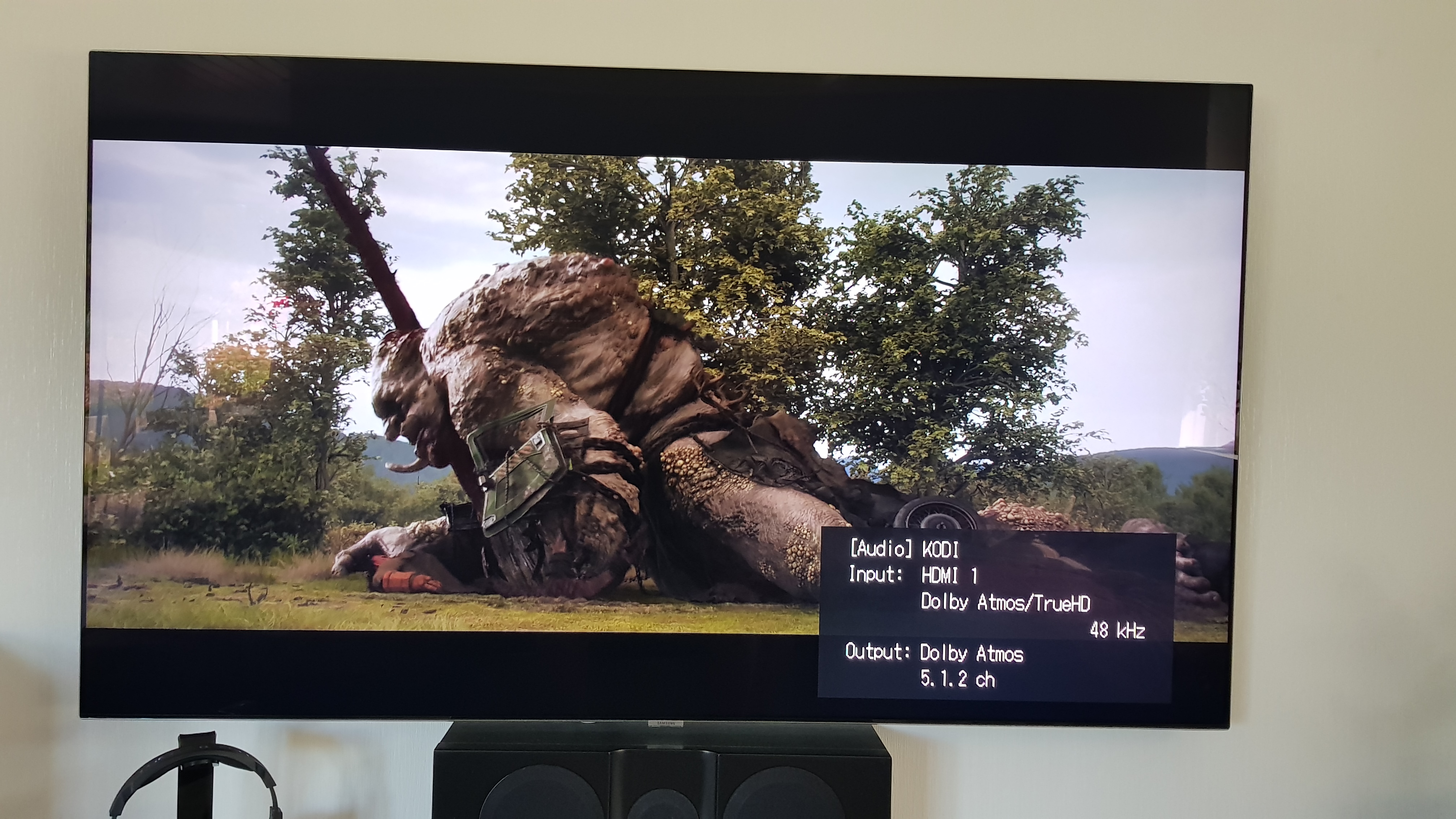

  • So, mal AVR auf 3.1.2 umkonfiguriert, und siehe da, wenn ich jetzt DD+ oder TrueHD mit Atmos Inhalten abspiele, dann zeigt der Receiver das auch an "Dolby Atmos/DD+" oder "Dolby Atmos/TrueHD".
    Ist allerdings quatsch IMHO das zu nehmen bei meinem 5.1 setup. Spielt man normales 5.1 audio ab, macht der AVR da halt 3.1 drauf - kein signal auf die hinteren Lautsprecher, weil die ja NUR fuer Dolby Atmos/Decke konfiguriert sind.
    Glaube wirklich, dass das vor allem zum Verkauf von Lautsprechersetups ONE hintere Lautsprecher gedacht ist. Gibt im Setup menu zwei varianten mit vorne angebrachten Hoehelautsprechern - direkt unter der Decke oder die nach oben abstrahlenden hoehenlautsprecher in den beiden Stereolautsprechern.

  • Dolby Atmos wird vom Verstärker nur genutzt wenn der auch für Dolby Atmos konfiguriert ist.
    Bei einen normalen 5.1 Setup bekommst du nur DD+ oder eben TrueHD.
    Ist bei meinen Pioneer jedenfalls so
