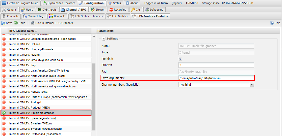

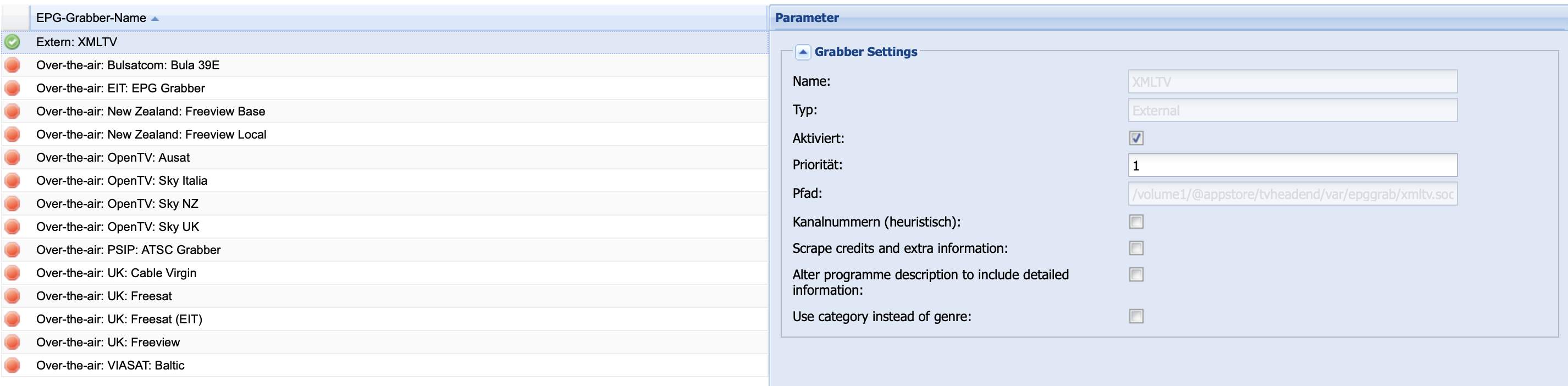

  • Das ich da noch nicht ganz durchsteige unterschreibe ich blind :thumbup: Beschäftige mich erst seit kurzem damit.
    easyepg habe ich nicht in appdata installiert, sondern in dem Pfad: /mnt/user/Data/.TVheadend/easyepg/xml/guide.xml
    Und den habe ich im TVH Docker als /EPG angelegt. wie in meinem 1.Bild.
    Dann war es doch soweit korrekt, oder steh ich immer noch auf der Leitung?

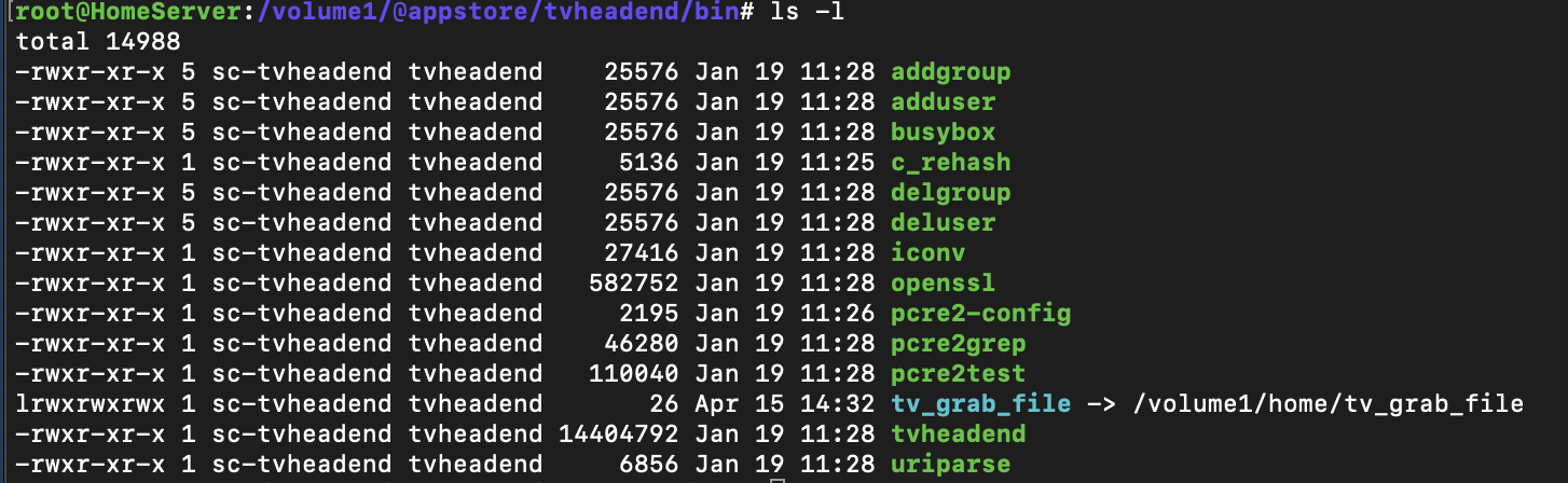

    Ich verstehe dann auch irgendwie nicht die absoluten Pfad in TVH selbst. z.b.
    /usr/bin/tv_grab_file - Das steht ja standardmäßig als Pfad drin beim internen XML Grabber. Wo will er den denn finden? innerhalb von /mnt/user/appdata/tvheadend habe ich nichts gefunden.

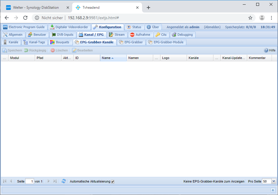

  • Gibt's denn hier jemanden, bei dem easyepg als Docker auf der Synology einwandfrei läuft? Ich hatte jetzt wieder keine epg Daten und musste die epg.sh nochmal manuell anstoßen.
    wenn ich im Container-Terminal crontab -l eingebe, steht da aber auch "no crontab for root". Das sollte doch anders sein oder?
    EDIT: @dlueth könnte der Fehler an dem crontab liegen?

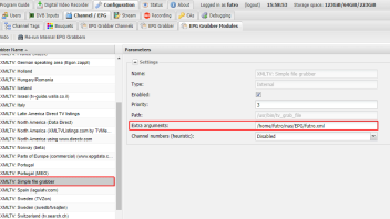

    Btw., der Extra-Parameter für den internen XML-Grabber (der, der beim Docker dabei ist) hat keine Wirkung, der funktioniert nur mit meinem Grabber.

    UPDATE: So, Freunde der Volksmusik.... TÖRÖÖÖÖÖ. Habe es hinbekommen.
    Es hat "klick" gemacht in der Birne. :) Danke @BJ1.
    Was habe ich gemacht? - Ich habe im TVH Docker in die existierende /usr/bin/tv_grab_file reingeguckt und geschaut wo er die *.xml abholen will. Da steht in Z.7: cat /config/data/*.xml
    Dann bin ich wieder in die Dockersettings und habe meinen Pfad angepasst:
    Container Pfad: /config/data/ hat den absoluten Pfad /mnt/user/Data/.TVheadend/easyepg/xml/
    Dann TVH Neustart und die EPG Daten waren alle da. Jetzt hoffe ich nur, dass nicht noch andere Daten von da geholt werden, denn dann habe ich es kaputt gemacht..... *gg

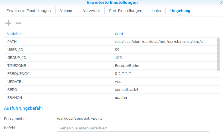

    Ich hab den auf meiner Synology DS918+ den Docker am laufen und er funktioniert auch einwandfrei, nur finde ich leider die erstellte .xml nicht.
    Ich kann auch auf der Synology Docker GUI keine volumes mappen wie es in @dlueth 's git oder Dockerhub beschreibung zu sehen ist:

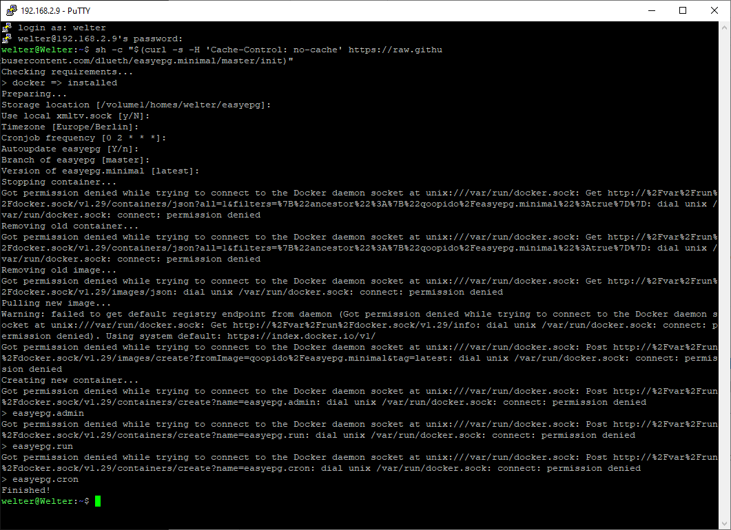

  • Servus zusammen,
    hat jemand eine Idee woran es liegen kann wenn immer nur ein Docker Container durch das Script erstellt wird anstatt drei? (Synology DS710+)
    Ergibt leider immer nur:

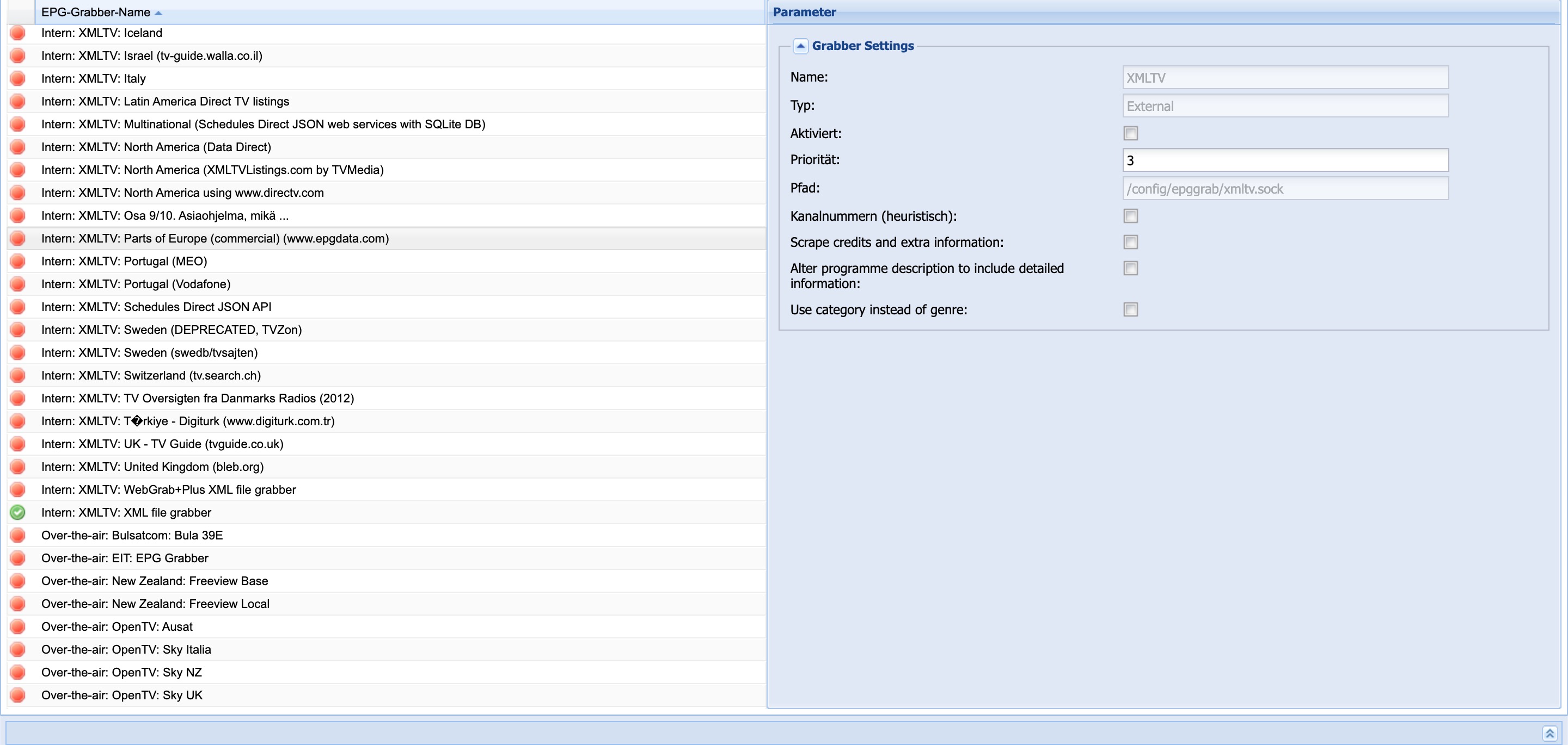

    Prinzipiell würde es bei mir schon laufen per Externen Grabber (im Screenshot hatte ich nochmal das Socket versucht) aber ich vermisse nun noch den Cronjob Teil.

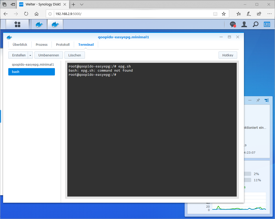

    Könnte ich den cronjob auch manuell im selben Container erstellen, welches Script müsste er dann starten? Oder klappt es nur wenn alle drei Container vorhanden sind?
    Vielen Dank für jeglichen Hinweis und für all die tolle Arbeit! :)

  • Vielleicht kann es ja einer der es vollumfänglich für Synology Docker verstanden hat eine Anleitung schreiben, hilft sicher sehr vielen und wird vielleicht ja auch im Newsleter landen ;). Ich selbst lese nur mit und habe noch keine Vwrwendung dafür, ... aber vielleicht irgendwann mal ;)
  • @derelvis Achtung, Image ungleich Container. Aus einem einzigen Image können beliebig viele Container gestartet werden. Entweder direkt via docker run oder, wie in dem Fall meines Scripts, via docker create. Bei run wird der container halt gleich gestartet, bei create nicht.
    Ich bin mir nicht sicher, würde aber vermuten dass du auf deiner Synology das init-script nicht brauchst sondern direkt in der Oberfläche alles einstellen musst.
    Im Prinzip ist aber, wie du ja nun weißt, in jedem Container das gleiche Image drin. Tendenziell kann also jeder aus dem Image erstellte Container alles, was auch die anderen können.
    Mein Container unterscheidet z.b. anhand des Mode Parameters ob er für sich betrachtet einfach nur idle läuft (Admin), er direkt easyepg startet (Run) oder crond (Cron), Der dann wiederum hinten herum easyepg zu den gewünschten Zeiten startet.
    Hintergrund dafür ist, dass docker nach dem Single responsibility Prinzip arbeitet. Der "Hauptprozess" ist das einzige was docker kennen kann und überwacht. Kackt dieser Prozess ab, soll docker das merken und den Container ggf neu starten. So Dinge wie ein Webserver, Datenbank und php in einem Container sind daher auch streng genommen im Ansatz falsch. War ist der Hauptprozess? Was passiert wenn einer der anderen Prozesse nicht mehr läuft? Wie soll docker das mitbekommen?

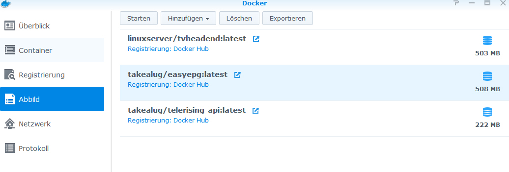

  • Hallo ich habe auf meiner Synology DS218+ im Docker Linuxserver/Tvheadend und takelug:telesing-api laufen.
    Ziel ist es, demnächst 1&1 Digital TV über Tvheadendaufzunehmen.
    Nun möchte ich im Docker das Image takelug/easyepg installieren. Dies scheint deutlich komplizierter zu sein und dabei scheitere ich kläglich, wegen mangelnden Kenntnissen!
    Ich habe viel gelesen, aber verstehe nur "Bahnhof". Eventuell erbarmt sich jemand und hilft mir bitte Schritt für Schritt.

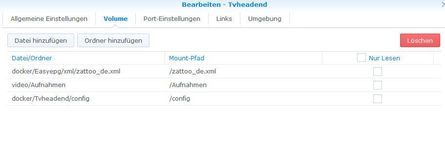

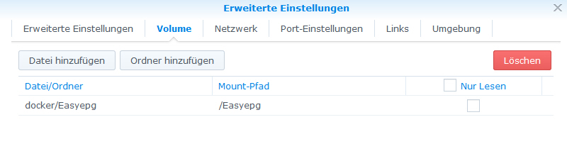

    In der GUI unter den erweiterten Einstellungen ich Bereich "Volume" kann eine Datei oder ein Ordner hinzugefügt werden. Wäre dies so wie abgebildet korrekt?
    Sind hier weitere Einträge zu machen? Muss hier auch auf die .xml Datei verwiesen werden?
    Wird im Bereich Umgebung etwas angepasst, muss ein Befehl eingetragen werden?

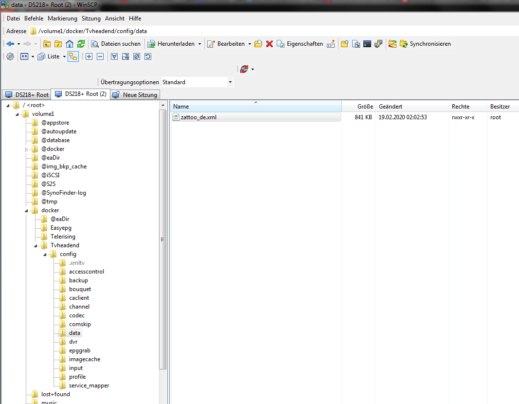

  • Nun habe ich es takealug/easyepg im Docker zum Laufen gebracht.
    Es wurde eine xml mit Namen "zattoo_de.xml" erzeugt.
    Tvheadend übernimmt die Daten aber nicht und meldet:
    2020-02-17 17:58:32.735 xmltv: /usr/bin/tv_grab_file: grab /usr/bin/tv_grab_file
    2020-02-17 17:58:32.737 spawn: Executing "/usr/bin/tv_grab_file"
    2020-02-17 17:58:32.814 xmltv: /usr/bin/tv_grab_file: no output detected
    2020-02-17 17:58:32.814 xmltv: /usr/bin/tv_grab_file: grab returned no data

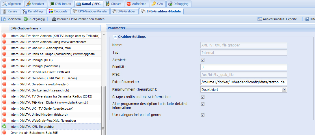

    In Tvheadend habe folgendes hinterlegt:
    Laut WinSCP sollte der Pfad zur xml doch korrekt sein.
    Im Container Tvheadend habe ich den Pfad so angegeben:
    Wo muß ich jetzt noch schrauben, damit es endlich passt?
  • Der Pfadparameter nutzt Dir beim XML-Filegrabber nichts, da dieser Grabber mit Extra-Parametern nichts anfangen kann. Dieser Grabber erwartet die XML im exponierten Dockerverzeichnis von TVHeadend (ich weiß jetzt nur nicht welches das ist).

  • Richtig, der Containerpfad ist tvheadend/data, dieser muss innerhalb des easyepg dockers auf easyepg/xml/,Oder bei kombinierten easyepg/combine/name/ gemappt werden.
    Ich krieg es einfach nicht mit den EPG Daten in Tvheadend hin.
    Im Docker Container unter Tvheadend/data oder auch Tvheadend/config/data schreibt mir Easyepg die xml Datei Zattoo_de.xml.
    Habe beide Pfade probiert!!
    Tvheadend gibt trotzdem folgende Fehlermeldung raus.
    Kann ich das unter WinSCP überhaupt korrekt sehen, oder muß ich dazu das Terminal nutzen?

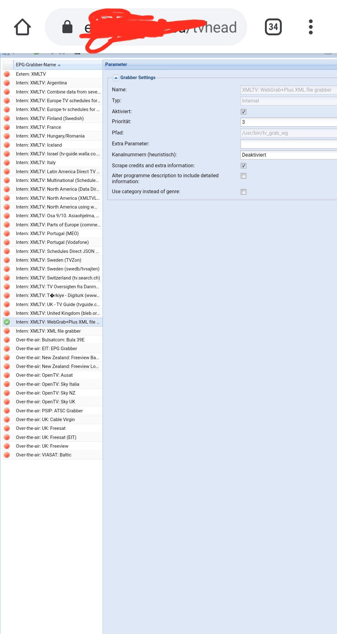

  • bitte nimm den Webgrabplus filegrabber, eines oben drüber ;)
    Siehe mein screenshot.
    Und schreib nichts in extra parameter rein !
    Genau wie mein screenshot.
