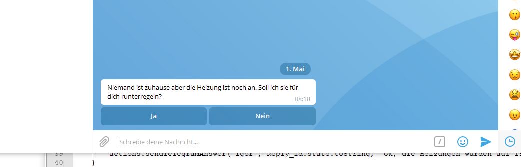

    das kannst du super mit dem neuen telegram binding umsetzen.
    einfach einen dialog nutzen, der dann per rule die tür öffnet

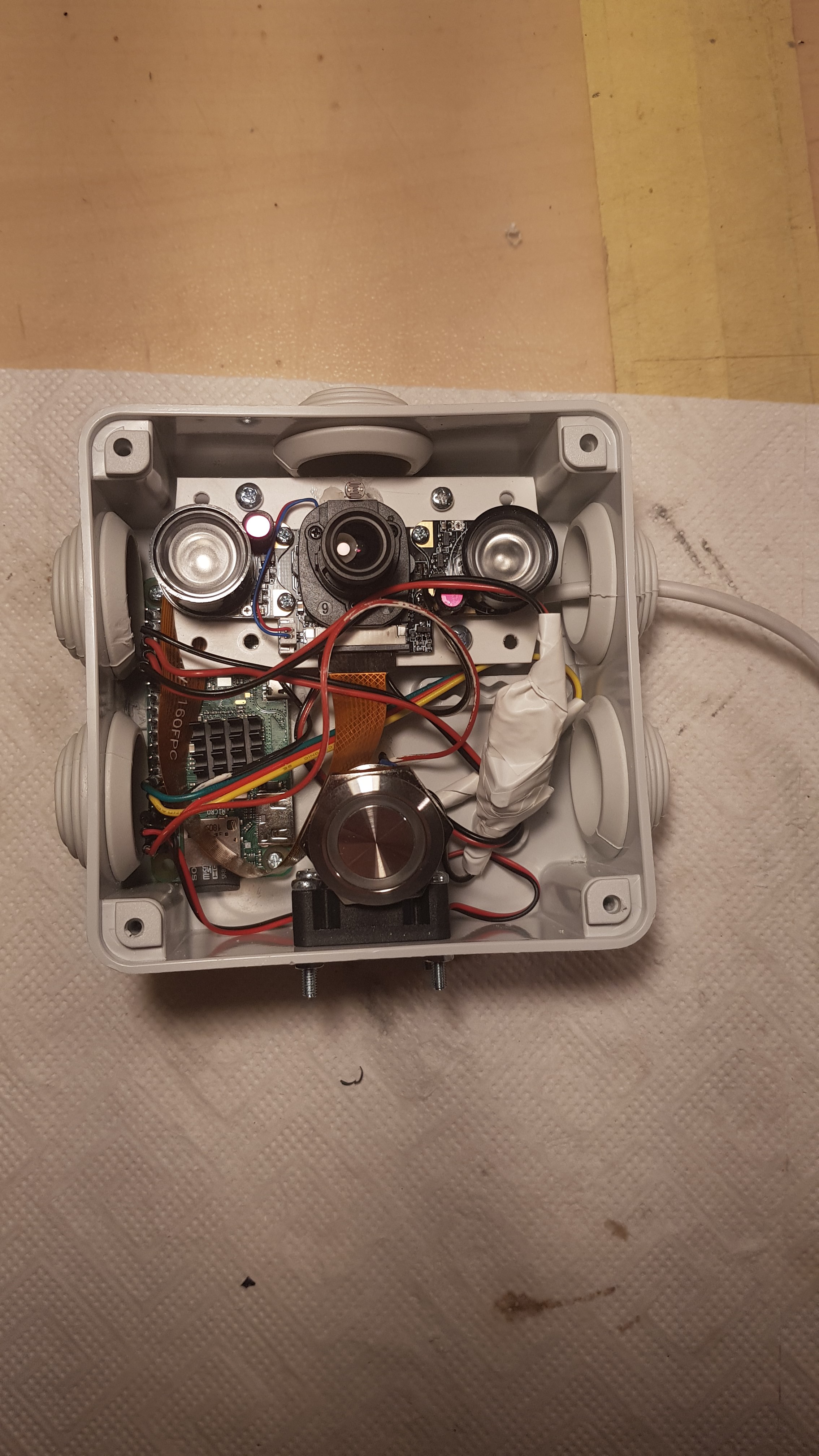

    Das ganze ist in einer 10x10 cm Aufputz Verteilerdose untergebracht. Das schwarze Ding unten ist ein 3x3 cm Lüfter, der die Wärme aus dem Gehäuse bringt. Zusätzlich habe ich noch einen weiteren LDR eingebaut, damit der IR-CUT Filter automatisch umschaltet je nach Lichtverhältnissen.
    Ich habe meine Pläne ein wenig geändert:
    • über die Elektronik der Cam kommt noch eine Abdeckung, damit man die Elektronik nicht sieht
    • in den Deckel der Aufputz Verteilerdose schneide ich ein rechteckiges Loch, auf das Plexiglas geklebt wird. Der Rest wird mit Styropor verkleidet (Hitzeschutz)
    • die Höhe der Kamera/LED Beleuchtung kann durch Schrauben justiert werden und damit direkt an das Plexi gedrückt werden um Reflektionen zu vermeiden. Falls das nicht geht nehme ich einen der grauen Silikonnippel, schneide ihn zurecht und schiebe ihn über das Objektiv oder die LEDs, sodass der/die dann bündig mit der Plexiglasscheibe abschließt
    • auf den Deckel/das Plexi kommt eine Aluplatte in die ebenfalls ein rechteckiges Loch gesägt ist, wo Cam und LDRs und LEDs "rausschauen". Die hat Maße von 20x20 cm
    • in die Aluplatte wird der Button eingefügt
    • das ganze wird in die Wand eingelassen bzw die Wand ausgestemmt, wobei rund um die Box etwa 2-3 cm Luft bleiben
    • derzeit betreibe ich das ganze noch über USB. Das ändere ich auf POE um, da es sein kann, dass WLAN doch zu schwach ist
    • die Linse tausche ich noch auf eine fisheye um, sonst ist das Sichtfeld zu gering
    Derzeit warte ich auf diverse Materialien aus China (Fisheye, POE). Leider kann ich erst nach Erhalt der Fisheye linse die Höhe justieren und weitermachen...

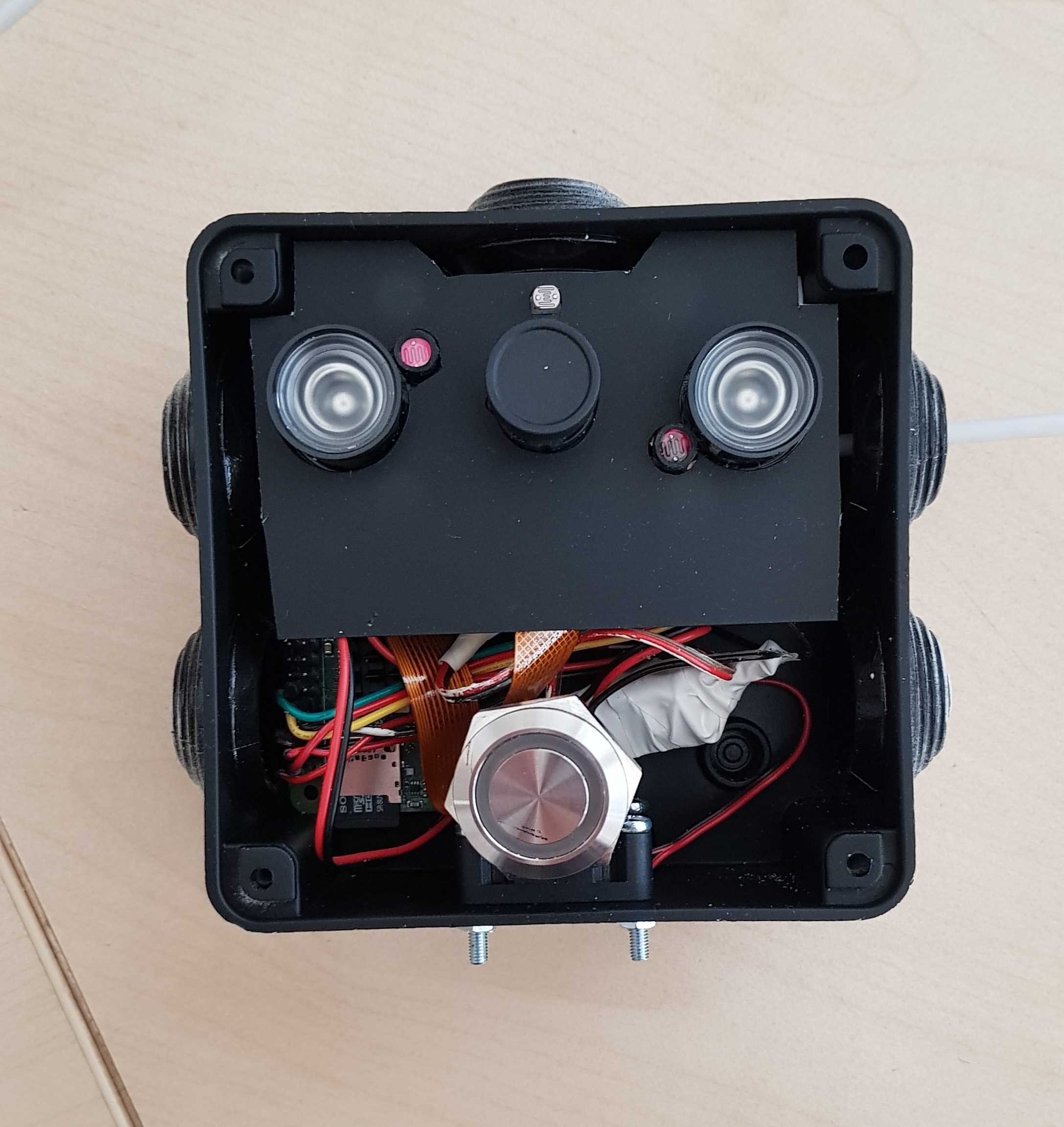

    Gehäuse innen geschwärzt und die Abdeckung montiert. Die Ganze CAM Einheit wird über Federn aus Kugelschreibern nach oben gegen das spätere Plexiglas gedrückt. Die Höhe kann ich mit Schrauben/Muttern einstellen.
    Der Button liegt da mal nur so herum und wird später an die Frontplatte verschraubt.

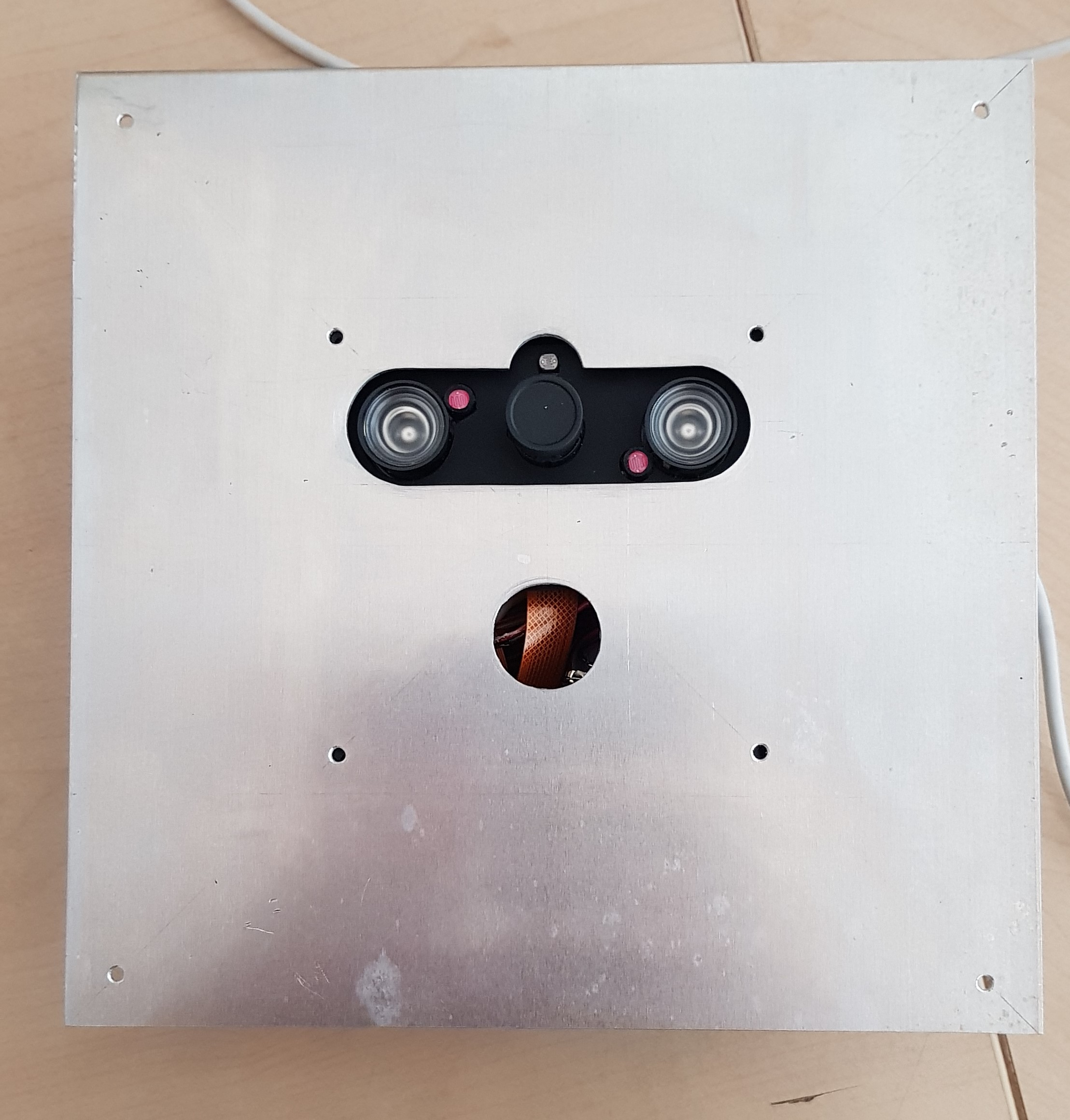

    Zufälligerweise habe ich heute in meiner Restekiste ein 1,5mm Alublech gefunden. Das musste gleich verwertet werden. Leider ist mir die Stichsäge beim schneiden eingegangen, ich musste daher auf die Laubsäge 8o umsteigen. War langwierig und hat einige Blätter gekostet, aber hat funktioniert.
    Das wird jetzt noch poliert bzw gebürstet. Natürlich auch per Hand.
    Mal testweise über das Gehäuse gelegt:
    Passt! Beschriften (Adresse) werd ich die Frontplatte auch selber mit der Tonertransfer Methode. Was meint Ihr, die Adresse oberhalb der CAM oder unterhalb des Buttons?
    Die exakte Höheneinstellung der Spots bzw des Objektives kann ich erst vornehmen, wenn ich die neue Fisheye Linse habe. Und die ist immer noch unterwegs... :pinch:

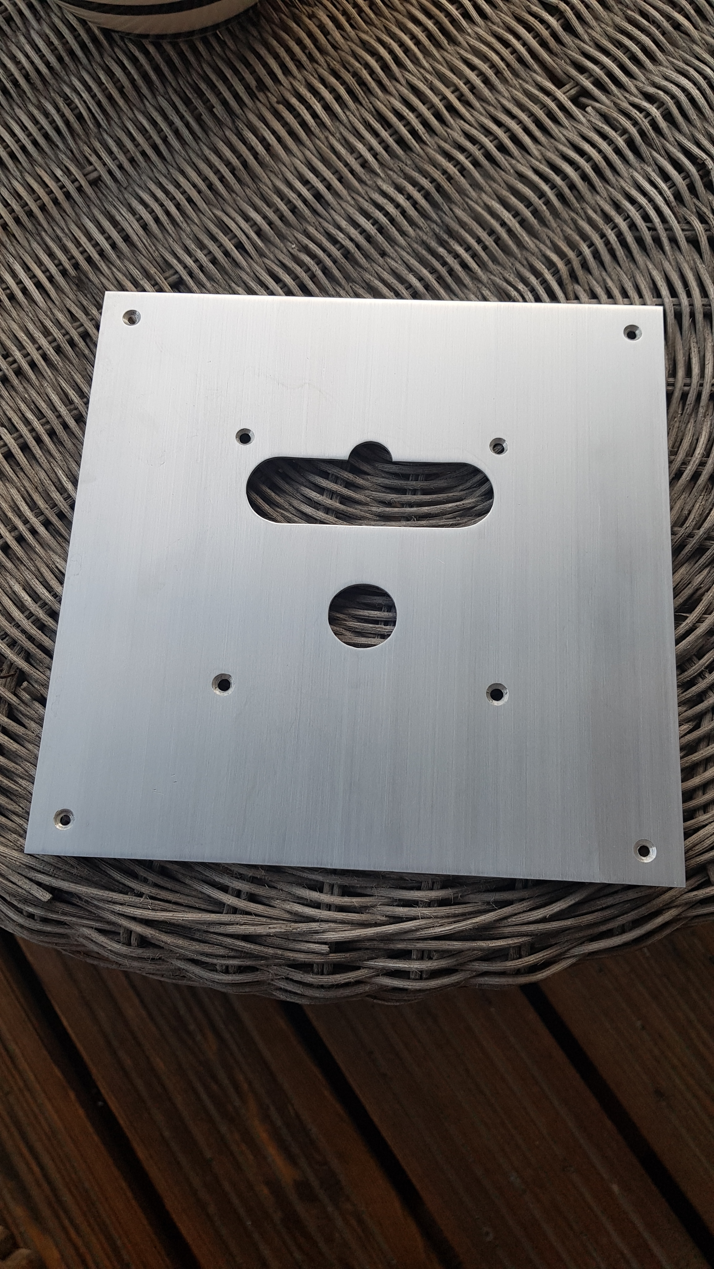

  • Ich habe in den letzen Tagen die Alu Abdeckplatte mit Schleifpapier bearbeitet. 320 trocken - 400 trocken - 400 nass - 600 nass. Dabei habe ich immer eine Führung benutzt und habe immer nur von oben nach unten geschliffen. Eine absolute Sch***arbeit!
    Bin aber mit dem Ergebnis zufrieden
    Geplant war, dass ich die Aluplatte mit Plastik 70 versiegle, da damit einige Bekannte gute Erfahrungen gemacht haben. Wohlgemerkt, das WAR geplant...

    Da das NOIR Modul schmäler als das IR-CUT Modul ist, passt natürlich auch die Frontplatte (ja, genau die, die ich in mühsehliger Arbeit geschliffen habe :cursing: ) icht mehr so ganz. Richtig schlimm ist das nicht, da das NOIR Modul schmäler ist. Aber der Bogen oberhalb der Cam ist einfach sinnlos.
    Ein sehr guter Freund, dem ich das ganze nebenbei erzählt habe, wird mir eine neue Frontplatte jetzt aus Edelstahl für lau lasern. Das muss ich halt jetzt exakt bemaßen...
