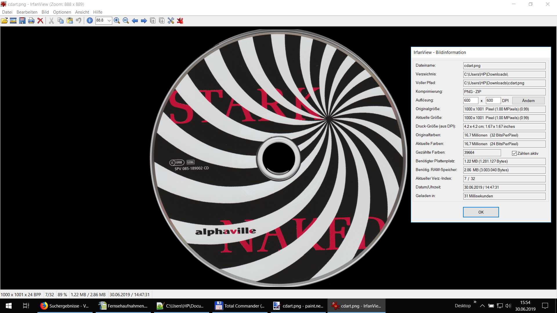

  • Ich habe es nochmal mit einer anderen Datei versucht, die ich von fanart.tv gedownloaded hatte. Mit dieser Datei hat es mit der oben beschriebenen 'AB Select Artwork ...'-Methode dann auch funktioniert. Es scheint also am png-file zu liegen.
    Mit dieser Datei hat es geklappt:
    und mit dieser nicht:
    Kann jemand sagen, worauf es ankommt, sodass die Alphaville-Datei von Artwork Beef nicht gemocht wird?
