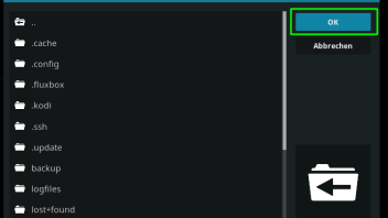

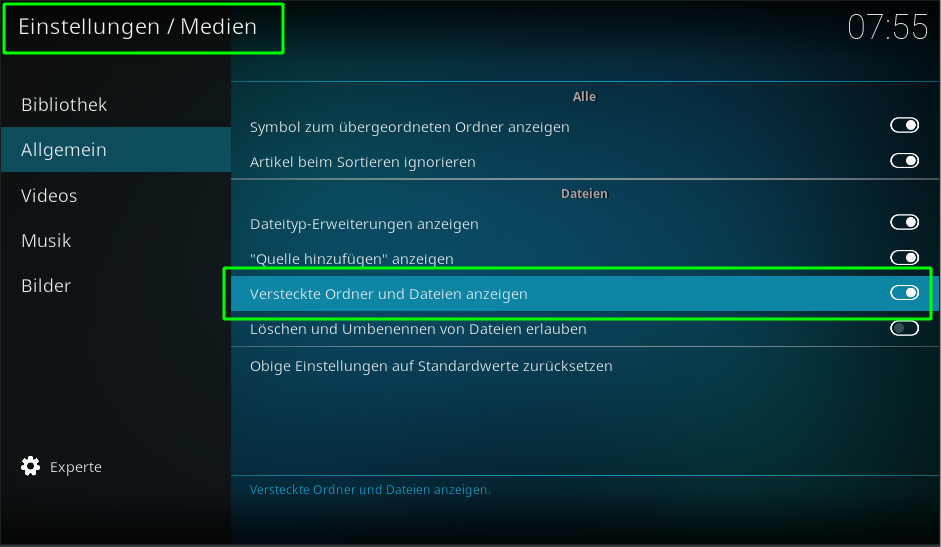

Versteckte Dateien anzeigen lassen:

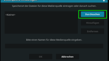

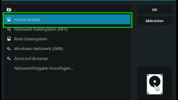

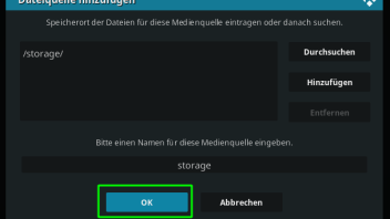

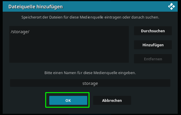

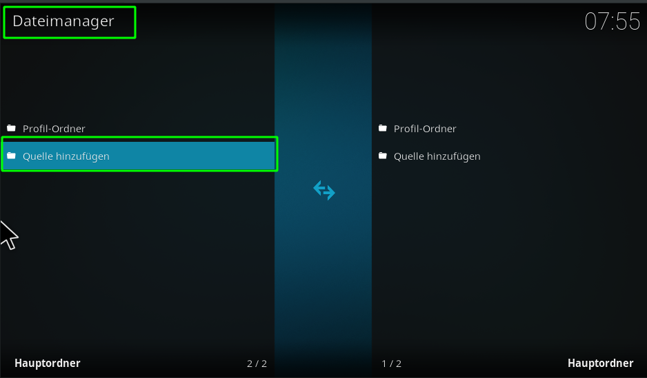

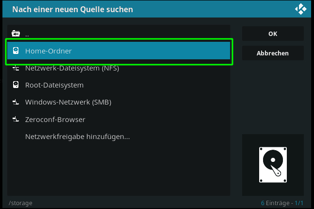

Im Dateimanager den "Home" Ordner als Quelle hinzufügen:

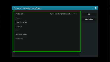

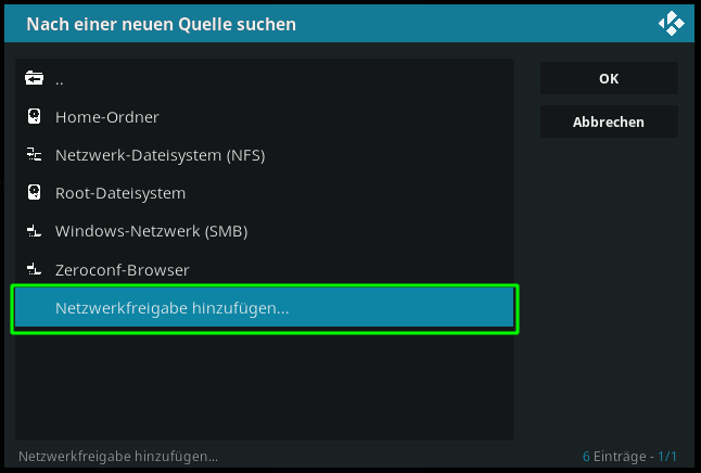

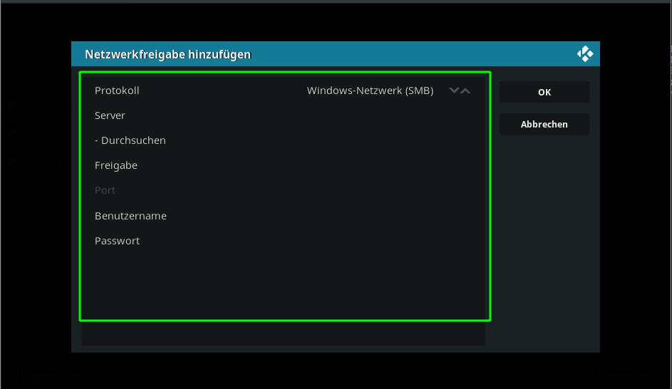

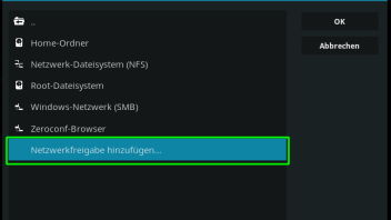

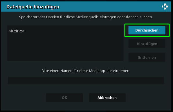

Dann müssen wir im Dateimanager eine weitere Quelle hinzufügen. Nämlich den bestehenden Netzwerkshare. Leider habe ich hier gerade keinen zur Hand. Daher in dem Fall nur mal sinnbildlich:

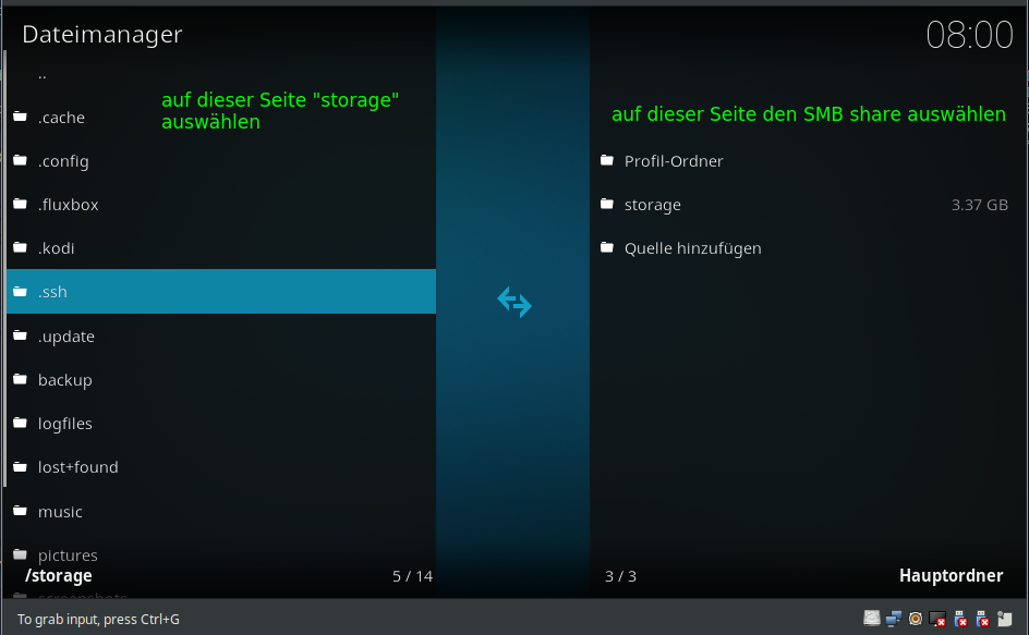

Ist der SMB Dialog richtig ausgefüllt, kann ich den Share im Dateimanager anwählen und auch darin navigieren.

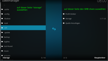

Man wählt dann also links die "storage"-Quelle aus und rechts den Netzwerkshare

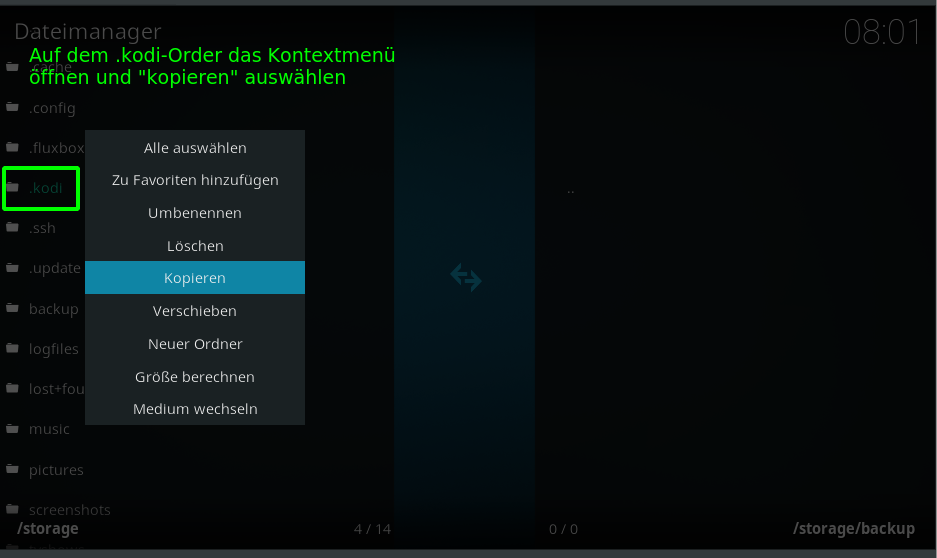

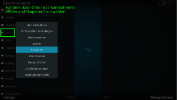

Dann navigiere ich auf der linken Seite in die "storage"-Quelle und navigiere weiter zu dem ".kodi" - Ordner. Dort öffne ich dann das Kontext-Menü und wähle "kopieren" aus:
Und schon wird der komplette ".kodi" Ordner in den Netzwerkshare kopiert.
Das zurück-kopieren wird so aber nicht funktionieren. Da Kodi beim Beenden Daten in den ".kodi" Ordner schreibt und dann die kopierten Daten wieder überschreiben würde. Daher müsste Kodi vorher gestoppt werden bevor man das macht, was wiederum (wenn man es manuell machen möchte), das Terminal benötigen würde.
