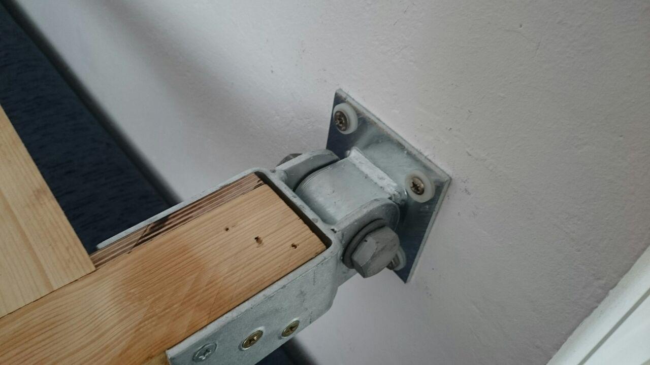

    Das erste Problem war, ein passendes Gelenk für die Wand zu finden.
    Verwendet habe ich jetzt variable Pfostenträger von Alberts. Abgesehen von den Senkkopfschrauben waren dies auch bisher die einzigen Teile, die ich dazukaufen mußte.
    Der Pfosten ist offensichtlich etwas zu schmal. Aber aus diesem Bug habe ich ein Feature gemacht. Die Multiplexeinlage dient als Auflage für die Längsstrebe.

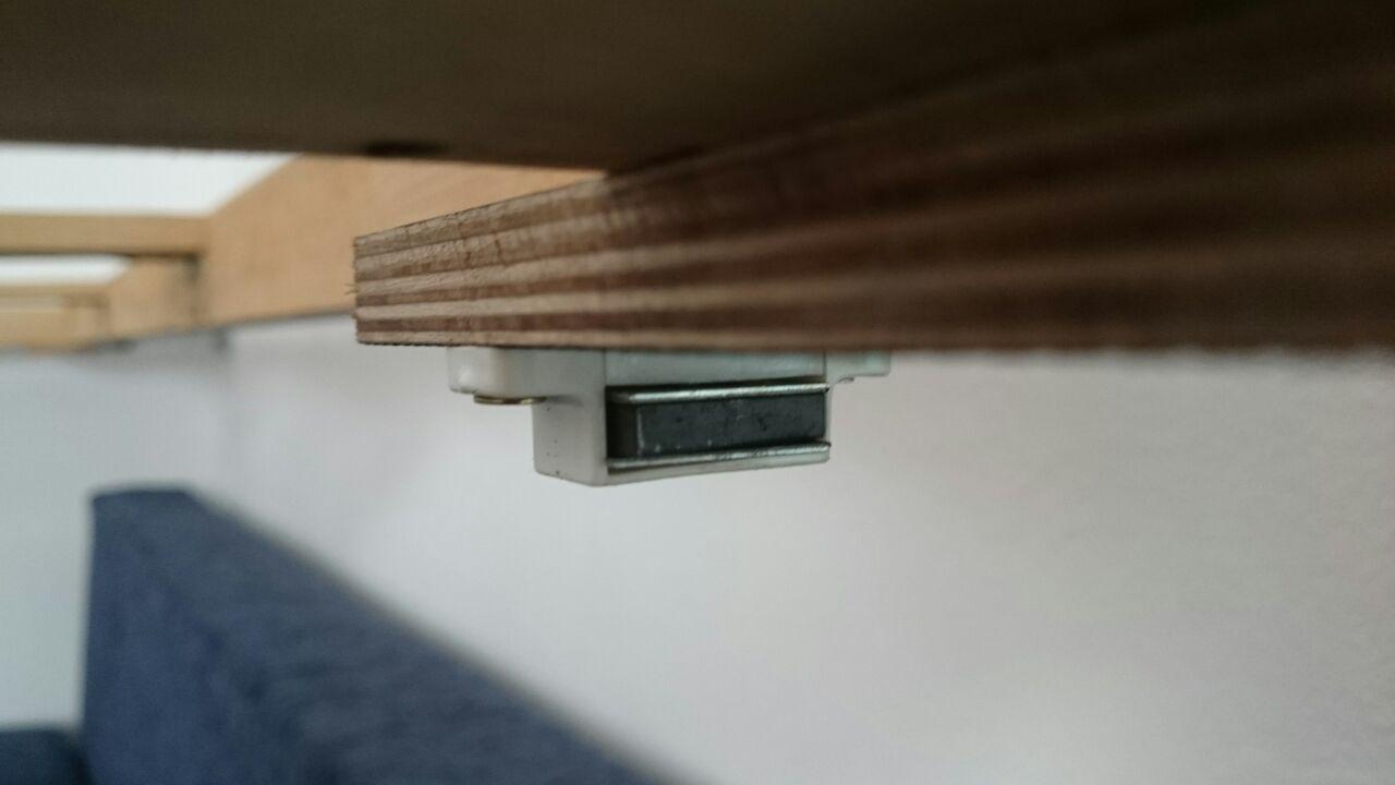

    Für die Sicherung der Beine, wenn der Tisch hochgeklappt ist, habe ich Magnete wie früher in den Küchenschränken verbaut. Die liegen hier schon sehr lange.
    Alte Postleitzahl und natürlich DM Preis drauf. 3,50 DM für 4 Stück inkl sehr guten Schrauben.
    Die sind nur dafür da, damit die Beine nicht wackeln.

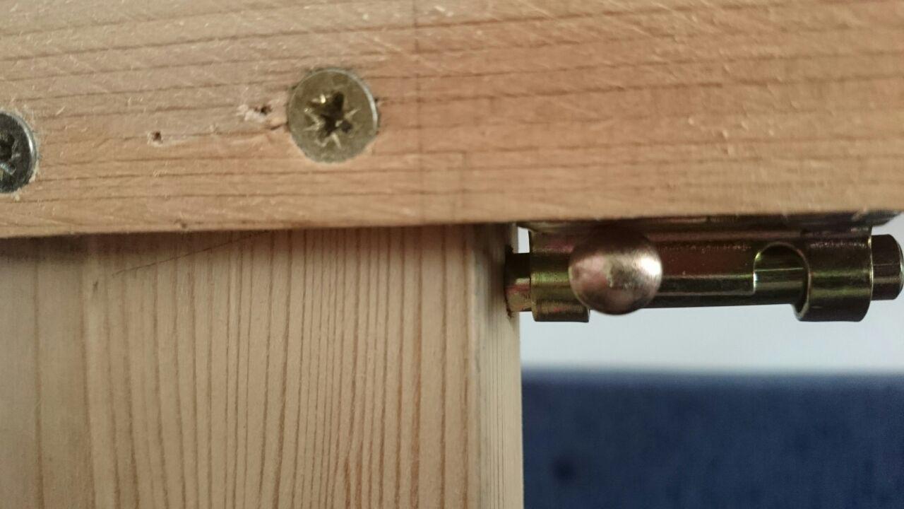

    Im Stand werden die Beine gegen versehentliches umtreten mit einfachen Schiebern für Türen gesichert:

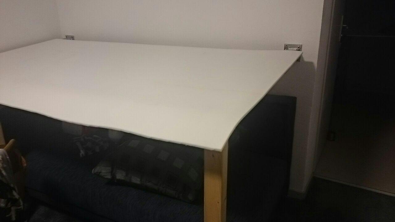

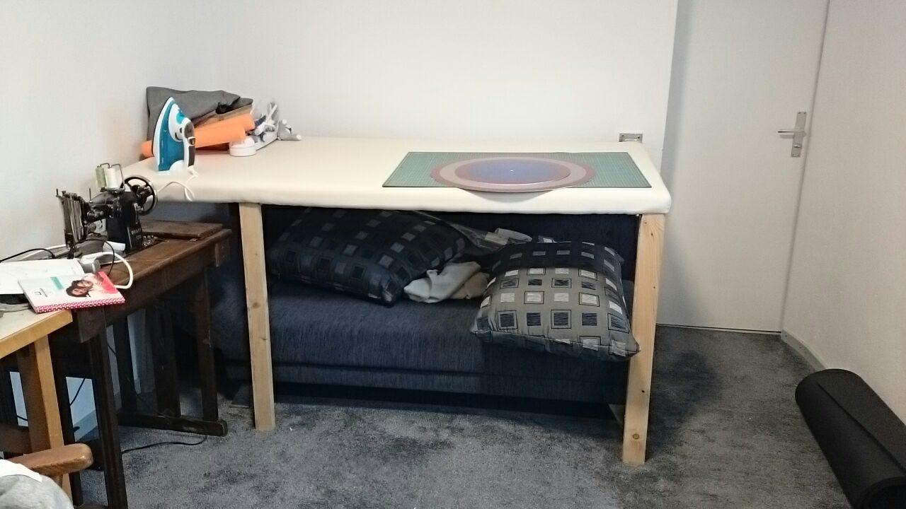

    Der aktuelle Stand der Dinge. Hinten ist so viel Luft, damit man den Stoff da rüber wegschieben kann. So eine Gardine ist ja gerne mal etwas breiter als 1000mm.
    Vielleicht kommt da noch ein Fangsack hin. Aber muss, bedingt durch das Schlafsofa, nicht wirklich sein.
    Und angeklappt:

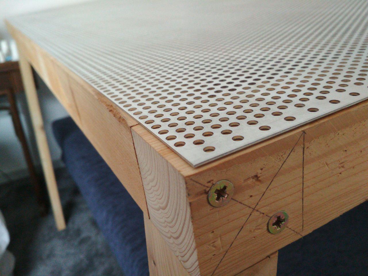

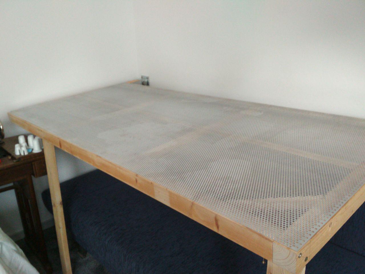

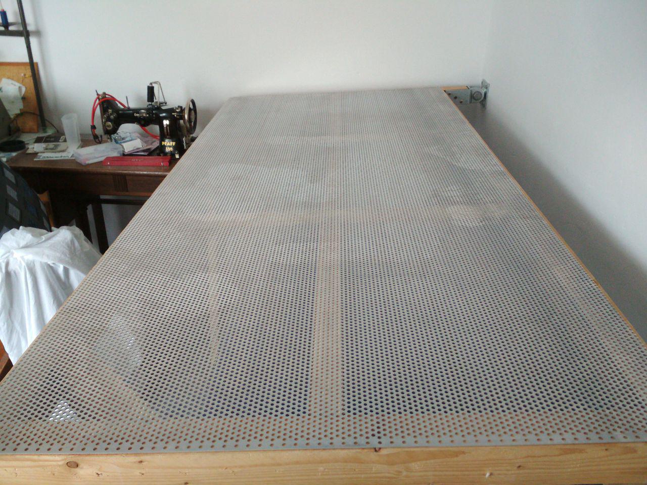

    Als Tischplatte wird in den nächsten Wochen ein 2mm Lochblech aus Alu verbaut. Darauf dann ein Molton, damit die Nadeln beim Abstecken guten Halt haben.
    Darauf dann noch ein Leinenstoff. So bleibt alles Diffusionsoffen für das Dampfbügeleisen.

  • Alutafel ist da und auch schon zugeschnitten. Leider nur in 1,5mm. Jetzt muss ich noch Zwischenstege machen.
    Es würde auch so gehen, aber besser ist es mit mehr Auflage.
    Füße aus TPU sind auch schon gedruckt.

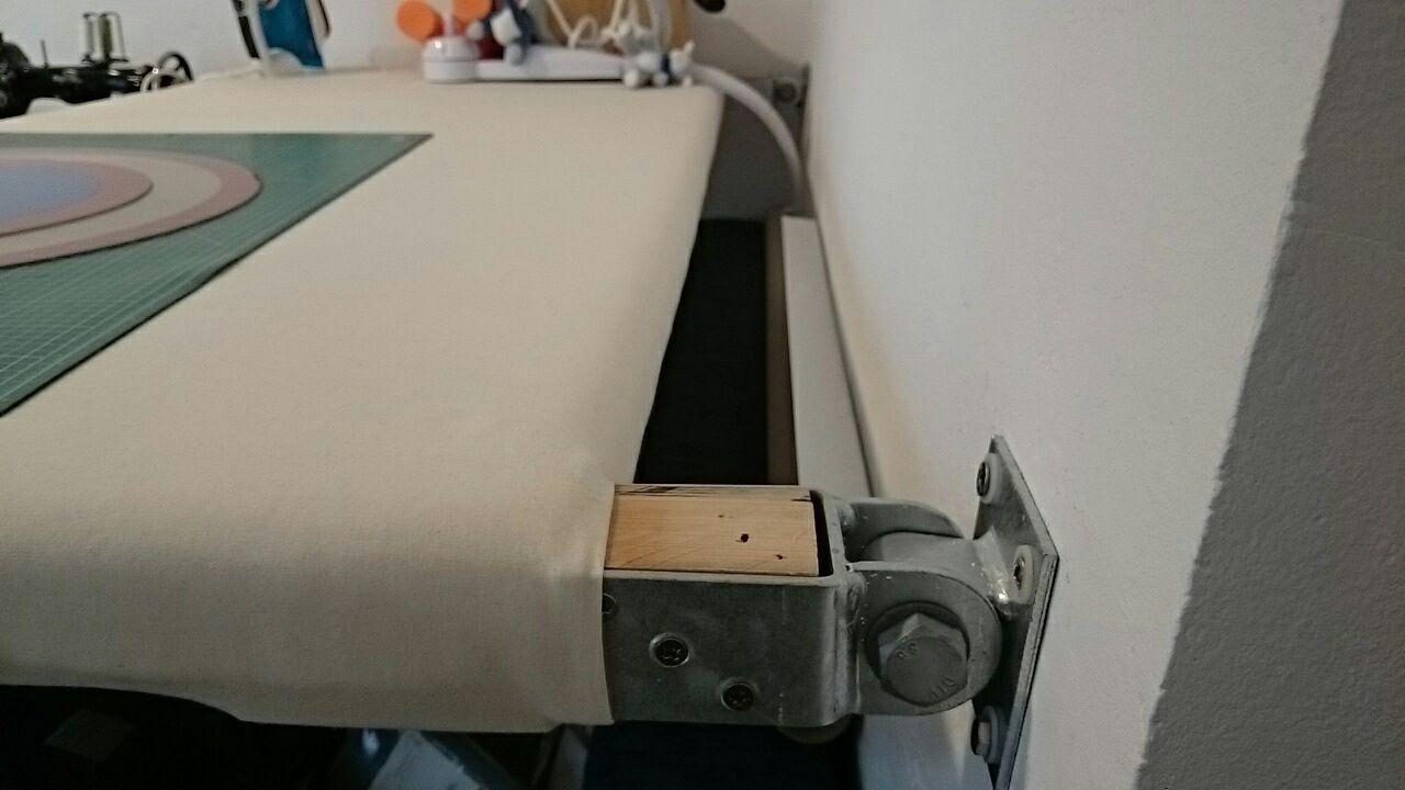

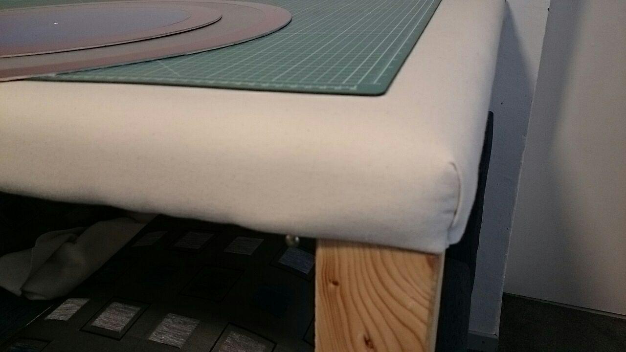

  • Die Wandhalterung existiert noch immer nicht, aber der Tisch an sich ist täglich in Verwendung:
    Alles ordentlich umschlagen:
    Hier sieht man an der Wand das L-Profil für die "härteren" Sachen. Das kann man einfach auflegen und oben im Tisch einhaken:
    Der Bedarf fürs Hochklappen ist auch sehr gering. Daher steht dafür auch kein Termindruck.
