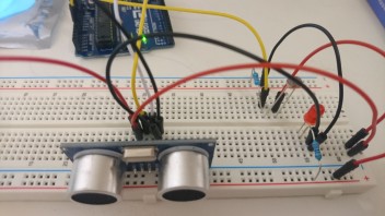

    Ich hab ein schönes Set von Elegoo kostenlos bekommen. Jetzt hab ich mal den Ultraschallsensor HC-SR04 mit dem UNO R3 ausprobiert und dachte mir, dass es schön wäre die Regalbeleuchtung anzuschalten sobald man in die Nähe kommt und es "relativ" dunkel ist. Prototyp mit OnBoard-LED funktioniert soweit… (Luftfeuchtigkeit und Temperatur bzgl. Schallgeschwindigkeit hab ich jetzt außer Acht gelassen, kann man ggf. noch integrieren aber ist für diesen Fall glaube ich nicht sehr relevant)
    Folgende Fragen:
    • Hat jemand für den gleichen Einsatzzweck (oder ähnlichen) etwas anderes als den HC-SR04, dass ggf. besser funktioniert?
    • Was nimmt man da am Besten für einen Controller? Dachte an einen ESP8266
    • Für die Helligkeit, dachte ich an einen Xiaomi Pflanzensensor. Bessere Ideen?
    Das Ganze soll dann über OpenHab gesteuert werden. Vielen Dank schonmal für die Antworten.

    Eine Schaltung mit einem LDR zur Ermittlung der Helligkeit. Der ist viel leichter zu verstecken und kostet einen Bruchteil.

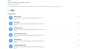

    Da du ja die LEDS in OH ansprechen kannst (davon geh ich mal aus) ist eigentlich das einfachste einen Xiaomi Human Motion Sensor (die neuen checken angeblich auch die Helligkeit) mit einer entsprechenden rule in OH.
  • die xiaomi aqara (die mit dem standfuss) haben nen luxsensor drin. Erfüllt also genau deine Ansprüche.
    https://de.gearbest.com/alarm-systems/pp_659226.html
    Negativ bei dem Sensor (für deinen Einsatzzweck aber irrelevant), helligkeit wird nur bei Bewegung gemessen, Sensor kann nur alle 60sek eine neue Bewegung erkennen.
    Bei einer schrankbeleuchtung sollte das aber egal sein.
    Ansonsten kann ich nur positives berichten, hab mehrere von denen in openhab integriert.
    für den zeitraum von bewegungserkennung gibts auch nen hack. man muss nur ne lötbrücke setzen und kann so das interfall auf echtzeit setzen. das wird sich natürlich auch auf die batterie auswirken.
    bei einem schranklicht brauchst du das aber natürlich so oder so nicht.
    für gehobene ansprüche kann ich den hue bewegungsmelder empfehlen. der lässt sich ganz simpel via zigbee binding integrieren und liefert (entgegen seiner namensgebung) neben bewegung auch umgebungstemperatur und lux, das ganze in echtzeit. kostet natürlich auch das dreifache
  • Eine Schaltung mit einem LDR zur Ermittlung der Helligkeit. Der ist viel leichter zu verstecken und kostet einen Bruchteil.
    Danke, auf die Idee bin ich gar nicht gekommen. Bei dem Set waren sogar zwei dabei! :D Gerade mal getestet, funktioniert.
    Wir hatten ja schonmal darüber gesprochen. Wenn ich ein extra Gerät nehme würde ich das für das ganze Zimmer nutzen (also auch andere Beleuchtung). Da ist es dann eher Vorteilhaft wenn es nicht nur bei Bewegung erfasst wird. Deshalb auch der Pflanzensensor, hattest du mir ja mal empfohlen.
  • Nachdem mein openHAB abgeraucht war, lag das Projekt erstmal auf Eis. Heute bin ich dazu gekommen openHAB + MQTT Broker neu aufzusetzen und hab dann natürlich alles mal angeschlossen, konfiguriert und ausprobiert.
    * NodeMCU Board
    * LDR
    * HC-SR04
    Funktioniert einwandfrei! Muss ggf. nochmal die Trigger-Grenze nachjustieren, das wird sich dann mit der Zeit zeigen. Achja und Gehäuse hab ich immer noch nicht aber das wird jetzt angeschafft. Vielen Dank an alle für die Tipps und Ideen!
