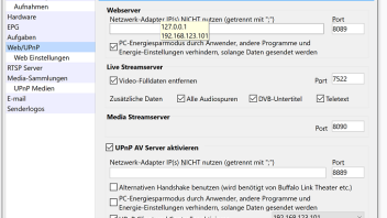

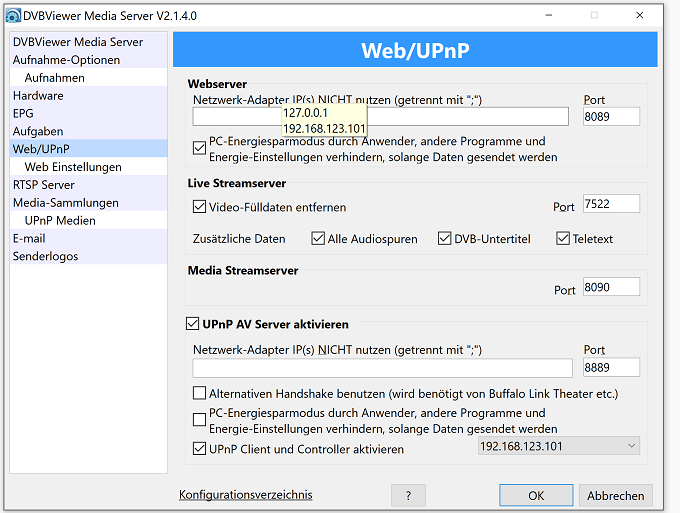

  • hast du meinen beitrag gelesen? Wenn Du da die IP von deinem VPN einträgst sollte er nicht mehr darüber routen.^^
