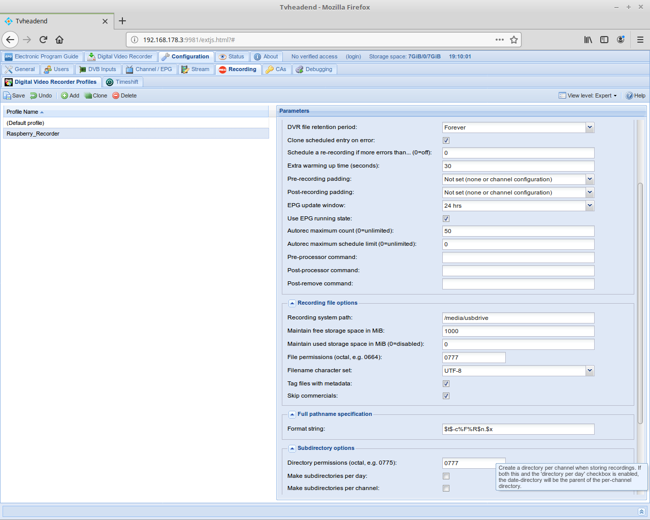

  • Ich habe meinen Test-Stick (8GB) für den User hts gemountet und eine Testaufnahme von 1 min Dauer programmiert, leider immer noch ohne Erfolg. Die Aufnahme landet immer in den "Removed Recordings" mit der Statusmeldung "File missing".
    So langsam habe ich keine Idee mehr.
  • was sagt denn ls -la /media/usbdrive
    und mount (bei eingestecktem stick)
    Ich vermute das user hts nicht schreiben darf.
  • Und teste mal folgendes:
    sudo -u hts touch /media/usbdrive/test.txt
    Das erstellt als user hts eine test.txt auf dem stick, wenn die leere datei vorhanden ist, darf user hts auch schreiben.
    Und dein raspberry recording profil welches du angelegt hast, nutzt du das auch explizit zum aufnehmen ?

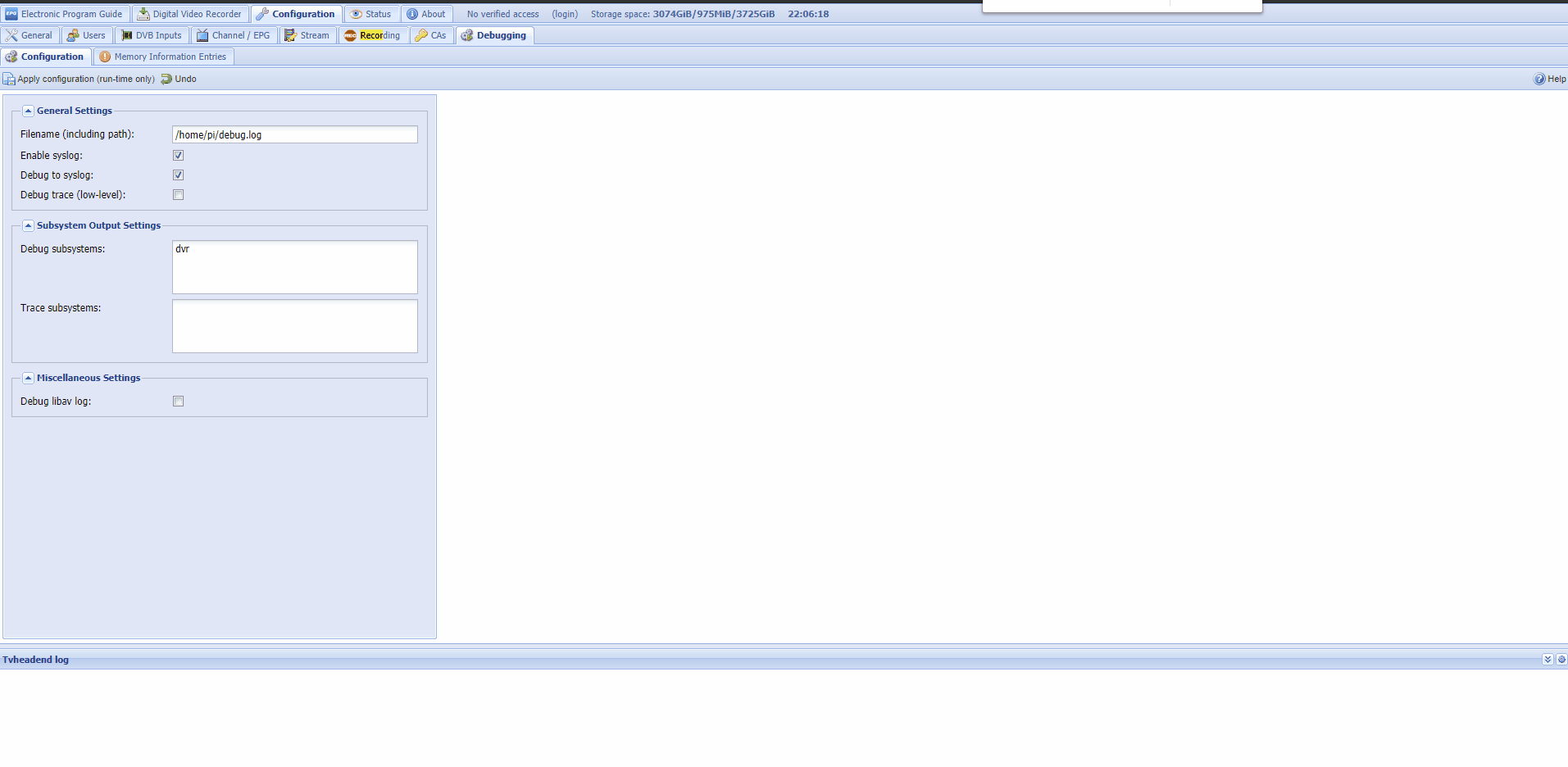

  • mach mal dein [definition=12,0]debug[/definition] [definition=12,9]logging[/definition] in tvh an, und starte eine aufnahme, merkwürdig...
  • @Saarlaender
    hier ein bild wie du es einrichten sollst, wenn bei dvr nichts brauchbares kommen sollte, dann macht statt "dvr" "all"
    bevor du aber es mach, solltest du erstmal unten rechts das [definition='1','0']log[/definition] fersten öffnen(siehe die gif datei) und eine Aufnahme machen, dann alles was unten erscheint, hier posten oder selbst hand anlegen und ein wenig recherchiere
