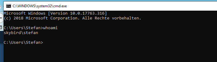

  • Beispiel zur Verdeutlichung:
    Also mein pc heißt SkyBird, mein Benutzername ist Stefan
    Damit muss ich bei Computername in der Maske Skybird\Stefan sein.
    Das Passwort das normale Windows Kennwort.
    Seinen Benutzernamen kann man durch cmd + whoami rausfinden.

    Danke für die Verdeutlichung, ich hatte tatsächlich den falschen Benutzernahmen :X
    Leider ändert das trotzdem nichts am Ergebnis...immer noch Operation not permitted
