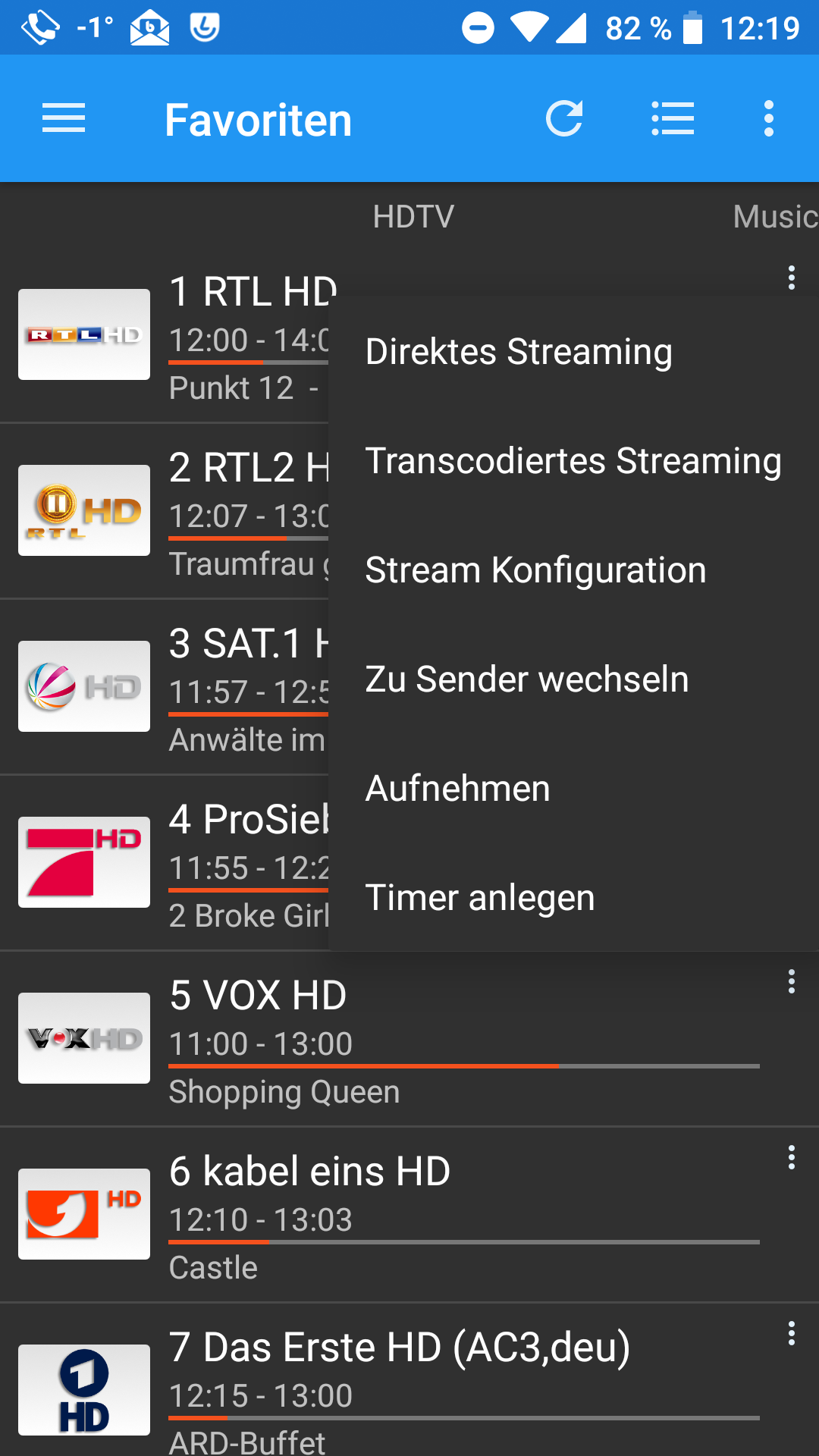

  • Ich wusste gar nicht das TVheadend Android Apps hat :)
    https://play.google.com/store/apps/det…tvhclient&hl=de
    Mehrere, aber das ist die beste! In Verbindung mit dem VLC-Player mein allabendlicher TV-Ersatz im Bett :thumbup:
