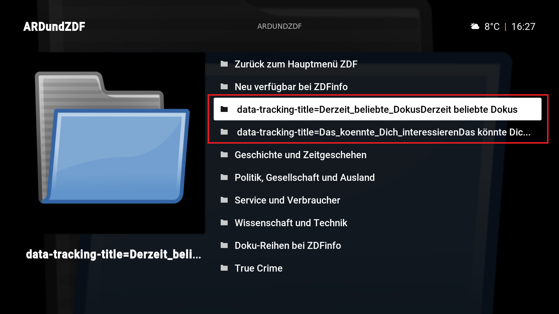

    • Fix in ZDF-VERPASST (Hinweis thecook22:( Addon-Fehler - die Auswertung des Merkmals "data-station" erfolgte vom Folgeblock.
    • Info zum Sender-Merkmal "undefined" in ZDF-VERPASST: Die Mediathek verwendet "data-station=undefined" für Sendungen, die nicht eindeutig zdf, zdfinfo oder zdfneo zugeordnet sind. Das können z.B. Partnersender wie 3sat, oder phoenix sein. Das Addon verfährt hier wie die Mediathek und listet die Sendungen nur bei der Auswahl "Alle ZDF-Sender". Dabei verzichtet das Addon aber auf die konkrete Senderzuordnung, die in der Mediathek offensichtlich aus anderen Bereichen des Datensatzes ermittelt werden (ist mir für die Wartung zu aufwändig). "undefined" übersetzt das Addon jetzt zu "nicht eindeutig".
    • Fix "data-tracking-title" im Beitragstitel (Hinweis sus67:( das ist neuer Zusatz des ZDF für personlisierte, script-generierte Inhalte im html-Quelltext. Diese Inhalte sind ohnehin nicht im Addon zugänglich. Die Titel werden daher ausgefiltert (z.B. 'Empfehlungen für Sie', 'Das könnte Dich interessieren', 'Letzte Chance' und 'Derzeit beliebt').
    • Menü ZDF-BarriereArm: Fix in Url-Behandlung - die meisten Video scheiterten an neuen Url-Zusätzen '#audioOption=ad' oder '#sourceVariant=dgs' mit HTTP Error 40.
