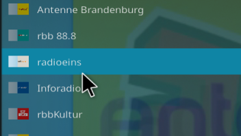

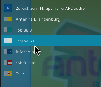

Keine Ursache. In den übergeordneten Radio-Livestreams rüste ich den Home-Button besser wieder nach.
Tip: mit Nutzung der Merkliste ist der Menüweg zu den einz. Sendern weniger lang.
/R -

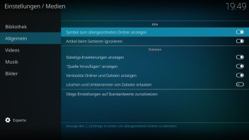

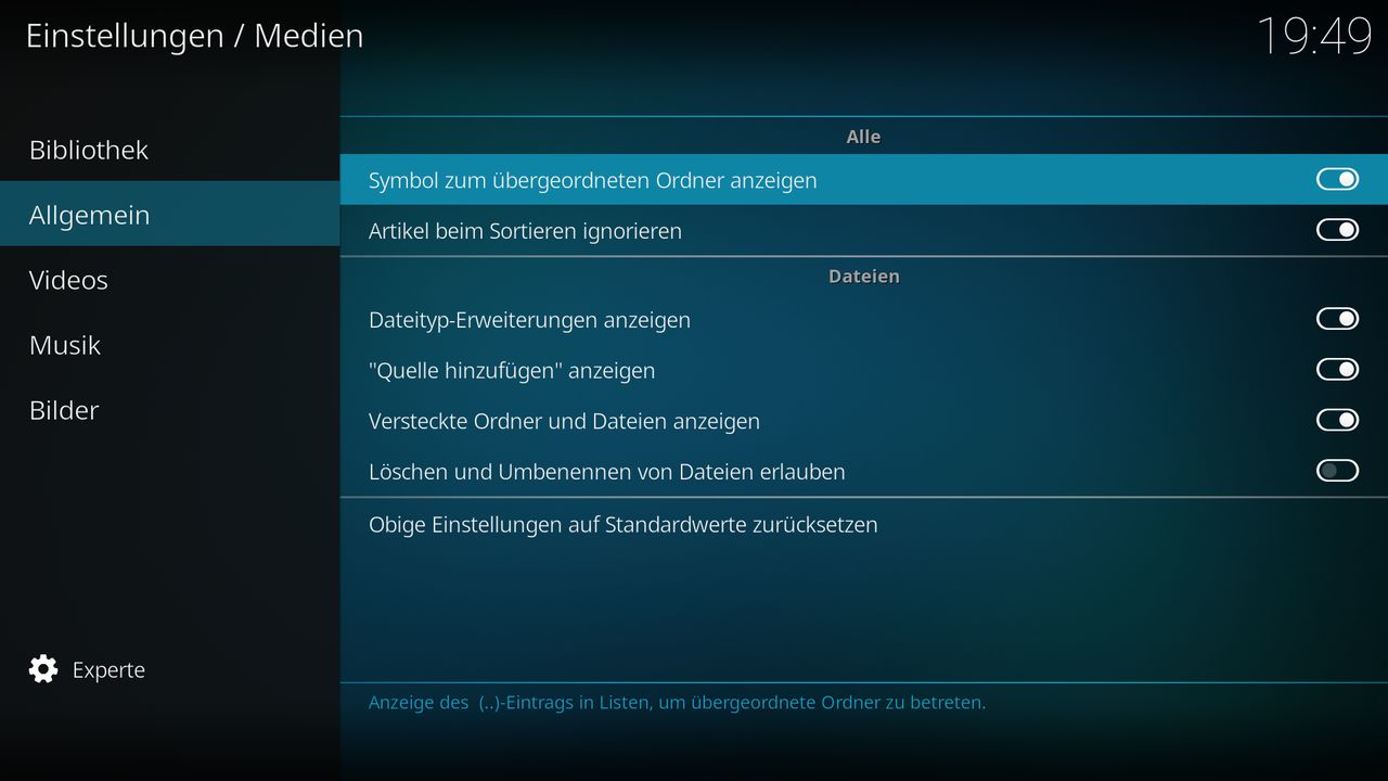

Kann es sein das du in Kodi 18.3 das nicht aktiviert hast...Purzel2008...siehe screenshot?
Hallo @Ronny,
wusste ich selbst nicht, dass Kodi hierfür eine Einstellung hat.
/R -
@Ronny ja das war nicht aktiviert na toll.
allen einen schönen Sonntag

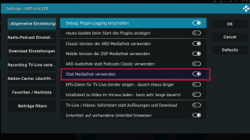

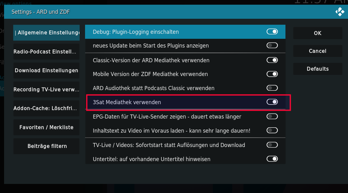

@rols1 Scheinbar macht die Hitze blind oder mich dünn im Kopf.
Habe zwar die aktuelle 1.8.0 Version, aber wo finde ich denn die 3SAT Unterstützung, ARD/ZDF etc. sind OK?Danke...
/R
