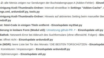

Update V5.1.7
das Update enthält die Einzelupdates seit Version 5.1.6 - siehe Bild. Zusätzlich wurde im Modul util etwas aufgeräumt.
Programmcode-Details siehe Menü Info -> Änderungsliste.
Details zur Bereinigung des Kodi-Thumbnails-Ordners finden sich im Wiki zum Addon .
Hinweis zum Setting TV-Livestream-Quellen: die Einstellung 0 bedeutet künftig "Keine Aktualisierung". Die frühere Bedeutung "Sofortige Aktualisierung" war nur für die Fehlersuche vorgesehen. Sie wurde durch den Refresh-Button im Menü Infos+Tools überflüssig.
