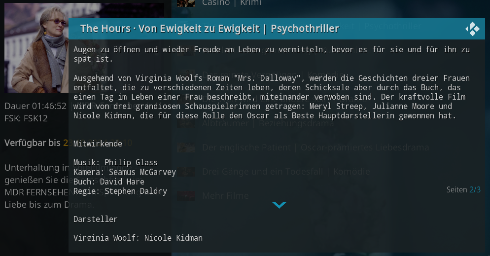

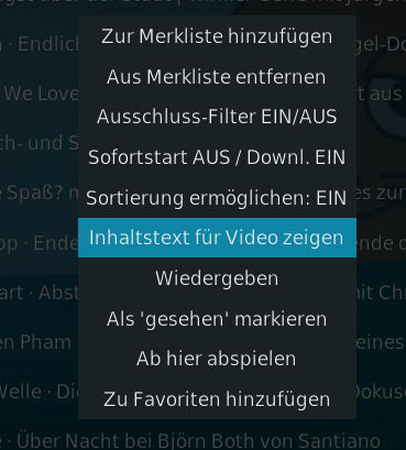

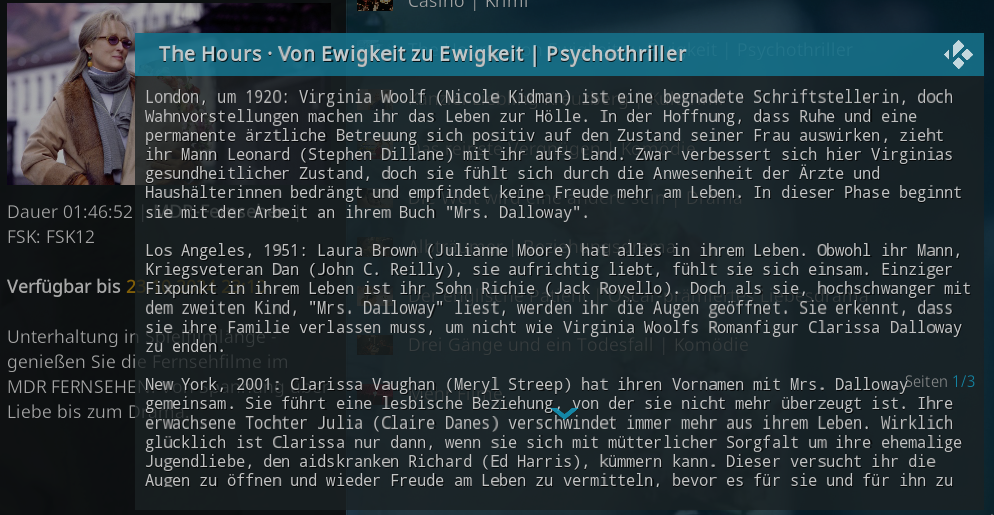

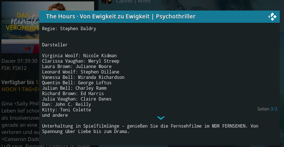

joschi77: zum Testen hier die Umsetzung, zunächst nur für Videos der ARD. Es war vorher ein Problem mit dem Listenelement von Kodi zu lösen, um unerwünschte Einträge im Kontextmenü zu vermeiden.
Für ARD-Beiträge sollte das Kontextmenü "Inhaltstext für Video zeigen" bei den verschiedenen Arten von Videos funktionieren, auch für Serien und Sendereihen (s. Bilder). Ausgenommen sind die Videos der WDR-Sportschau, die im Addon über die WDR-Webseiten ausgewertet werden.

Super! Ganz herzlichen Dank! Funktioniert wunderbar.

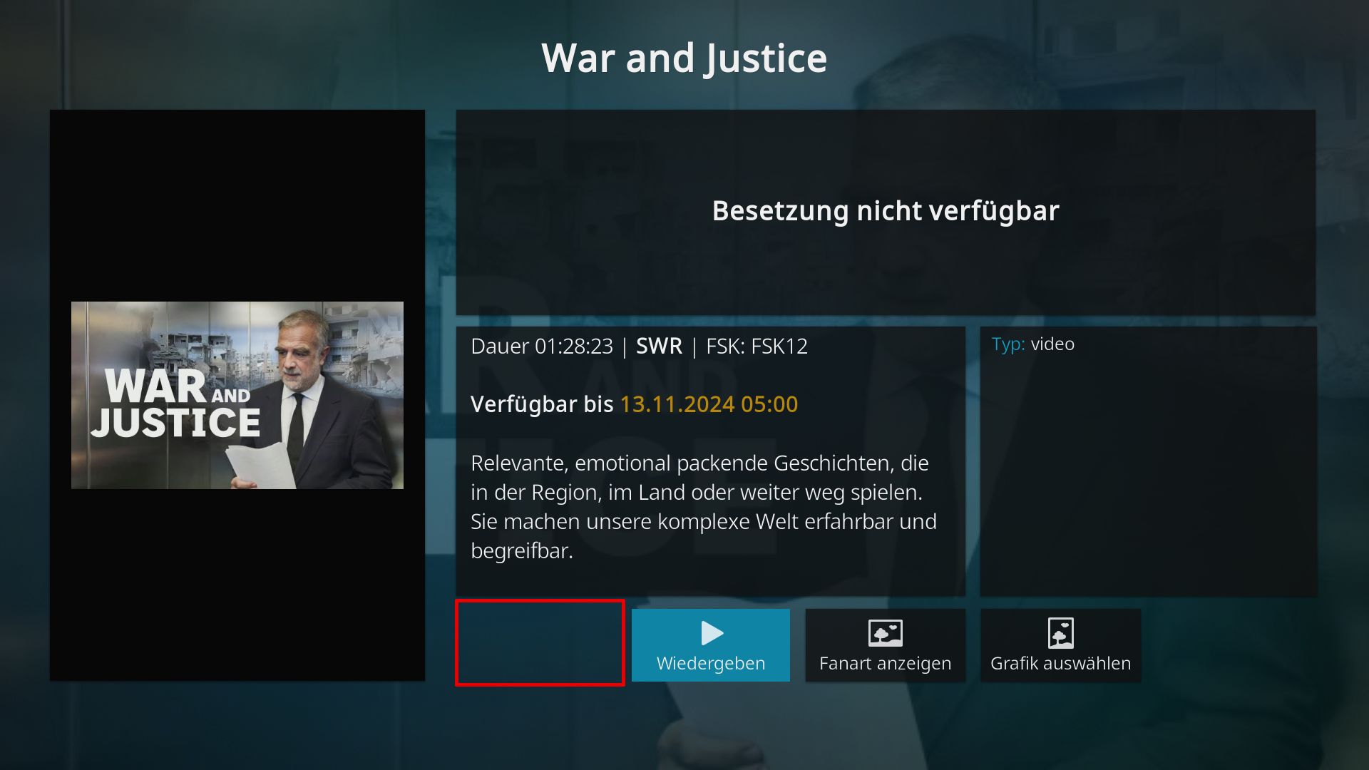

Könnte man diese "Funktion" nicht auch auf einen neuen Button innerhalb der Sendungs-Detailseite legen?
Mir ist leider keine Schnittstelle in Kodi bekannt, mit der sich ein Addon in die Funktionen der Sendungs-Detailseite so einklinken könnte, wie es bei den Kontextmenüs geschieht. Vermutlich wäre es mit Skin-Anpassungen möglich, aber: Skin-spezifische Programmierung mache ich grundsätzlich keine.

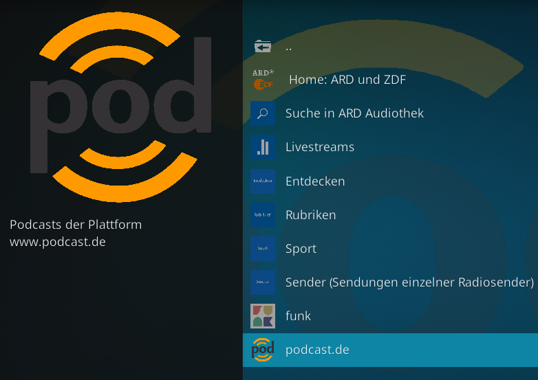

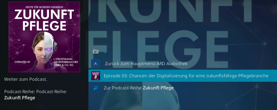

Erweiterung podcast.de: Menü podcast.de in Audiothek, Icon folgt mit Addon-Update - Einzelupdate ardundzdf.py, util.py
Ev. folgen noch Detailverbesserungen ..
Edit: die Bilder sind grauslich, aber leider scheinen auf der Platform nur Mini-Icons verfügbar
/R -
Keine Ahnung, ob es hilft: https://www.podcast.de/faq/antwort-38…er-die-podcasts
In den RSS-Feeds der Podcast gibt es dann wie ich gesehen habe, z.B. unter <image> oder <itunes:image href=" deutlich größere Icons.
joschi77 danke für den Tip - sehe ich mir an, ebenso wie src-sets in html-Quellen, die ich bisher übersehen habe.

Update V5.1.3 | Schwerpunkt Audiothek
1. Podcasts
Das Update enthält die Erweiterung für Podcasts der Platform podcast.de .
Sie ist in die ARD Audiothek eingegliedert (s. Bild PodcastDe_Menu). Das passt zwar organisatorisch nicht, aber ich wollte mir den Aufwand für ein zusätzliches Modul sparen.
Die Webseite podcast.de antwortete bei den Tests bisher mit 1-3 Sek. Verzögerung. Sie wird daher im Addon für 1 Stunde gecached.

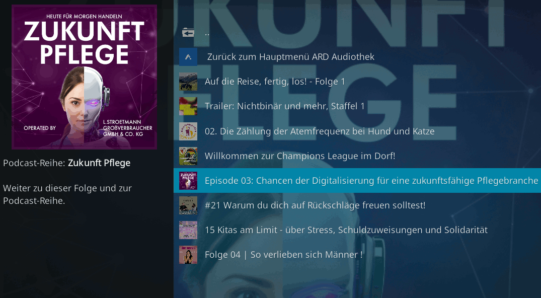

joschi77: das Problem der Icon-Qualität ließ sich durch Skalierung eines Parameters in den Icon-Url's lösen.2. Audiothek allgemein
Anpassung an neues ARD-Schema. Beispiel: die alte Adresse https://www.ardaudiothek.de/rubrik/42914694 löst nun einen HTTP Error 308 aus und wird zur neuen Adresse https://www.ardaudiothek.de/rubrik/comedy-…1b74ca30c20df7/. Die getRedirect-Funktion im Addon wurde entsprechend aktualisiert.Details siehe Menü Info -> Änderungsliste.

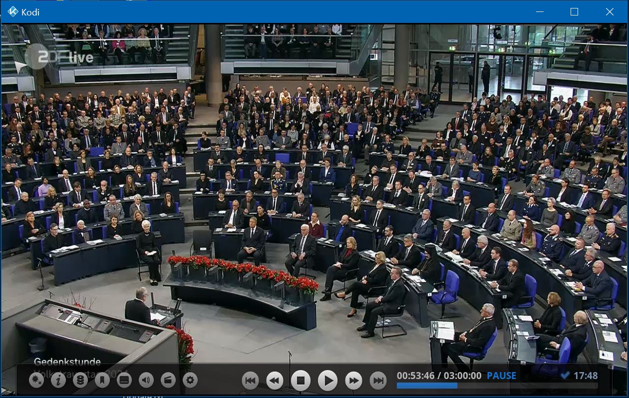

ich nutze das Addon schon seit längerem auf 3 Window10 PC. Das Live-TV vom ZDF funktioniert bestens. Wenn man zu spät kommt, kann man bis zu 2 Std beliebig zurück gehen. Super
Bei ARD (Das Erste und MDR) funktioniert das nicht
Was mache ich falsch oder muss ich anders einstellen ?
Bin ich der einzige der dieses Problem hat?
Kann mir da jemand helfen ?Live-TF ZDF mit 2(3)-Stunden-Puffer
Liver-TV Das_Erste(ARD) ohne 2 Std-Puffer
Das Problem konnte ich soeben in einer VM mit Windows11 und Kodi Omega nachvollziehen. Es scheint, dass das inputstream.adaptive-Addon unter Windows Probleme mit den ARD-Streams hat. Für die ARD-Sender sollte es ebenso funktionieren (2-STd.-Puffer bei DasErste) wie beim ZDF. Unter Linux mit Kodi Nexus ist die Nutzung des Puffers sowohl beim ZDF als auch bei der ARD möglich.
