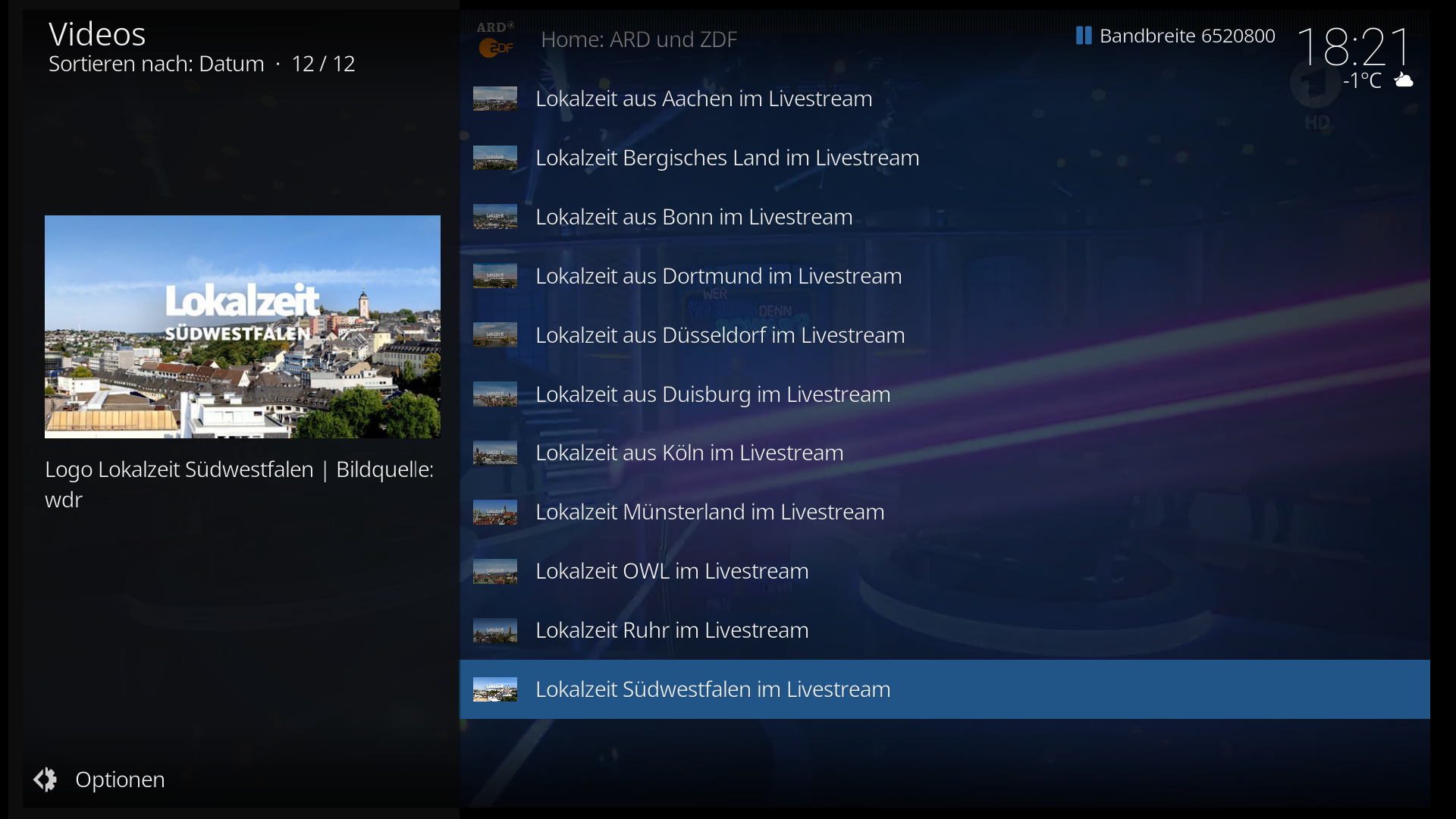

  • @rols1
    Ich habe überhaupt nicht mitbekommen, dass die Lokalzeiten eingefügt wurden.
    Vielen Dank dafür :thumbup:
  • Ich habe überhaupt nicht mitbekommen, dass die Lokalzeiten eingefügt wurden.
    gerne geschehen - ich muss aber gestehen: das war Beifang i.Z.m. der Auswertung für die vermisste 1. Folge. Das nun verwendete Suchmuster hat wohl noch weitere Beiträge gefördert. Von daher kannst du dir auch selbst auch die Schulter klopfen :thumbup:
    /R
