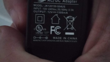

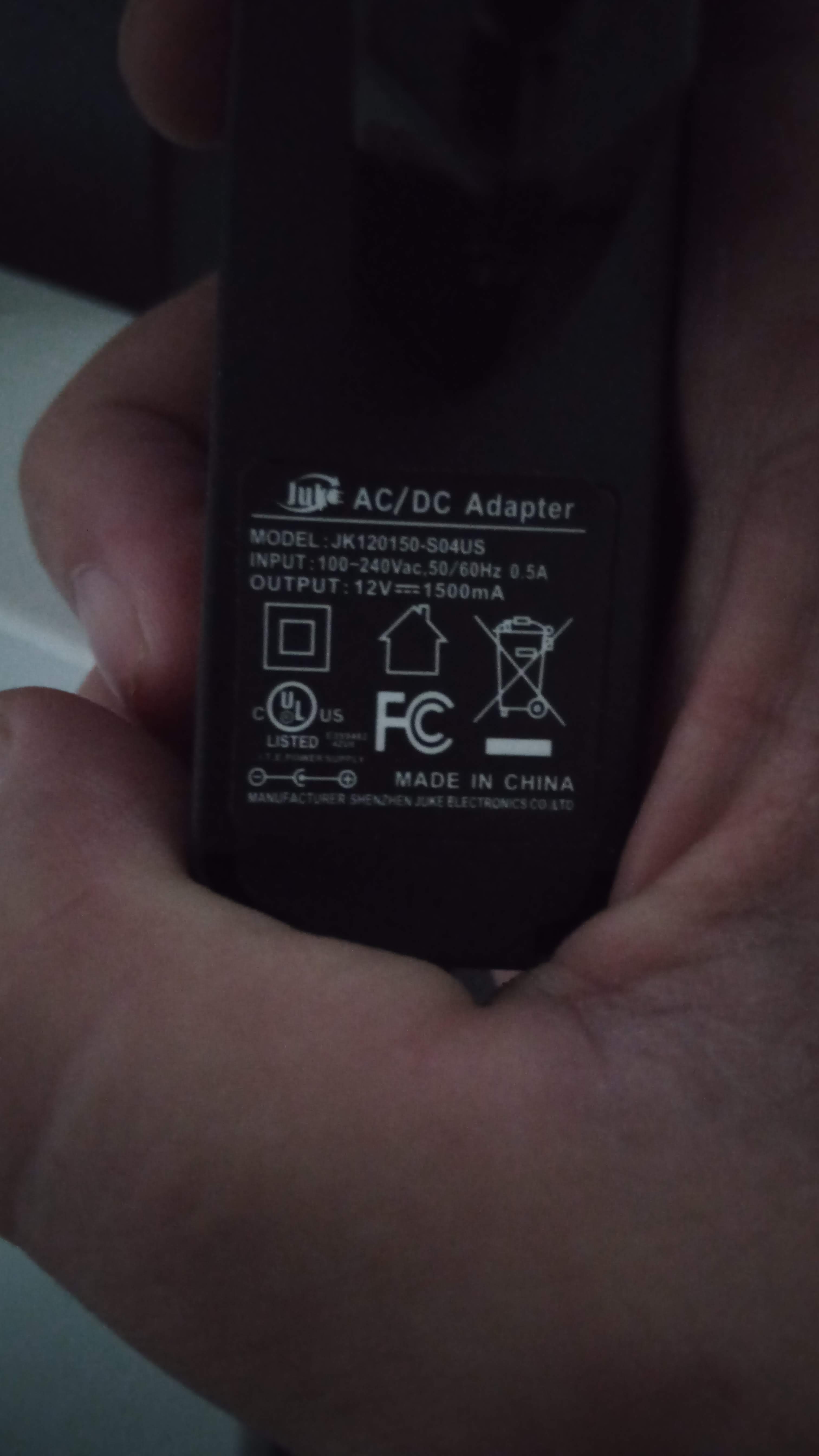

  • Hast Du nen Link zu irgendwas wo Du meinst, dass ich es damit versuchen könnte?
    Wichtig wäre, welche Spannung du brauchst und bis zu was für einen Strom.
    Gibt es für diese AndroidBox irgendein Netzteil? Was stehen dort für Werte für die Ausgangs-/Sekundärseite?
    Wenns 22V sind, würde ich zu einem KFZ-Laptop-Netzteil raten.

  • Sorry, war nicht online im Forum und hatte das wohl überlesen.
