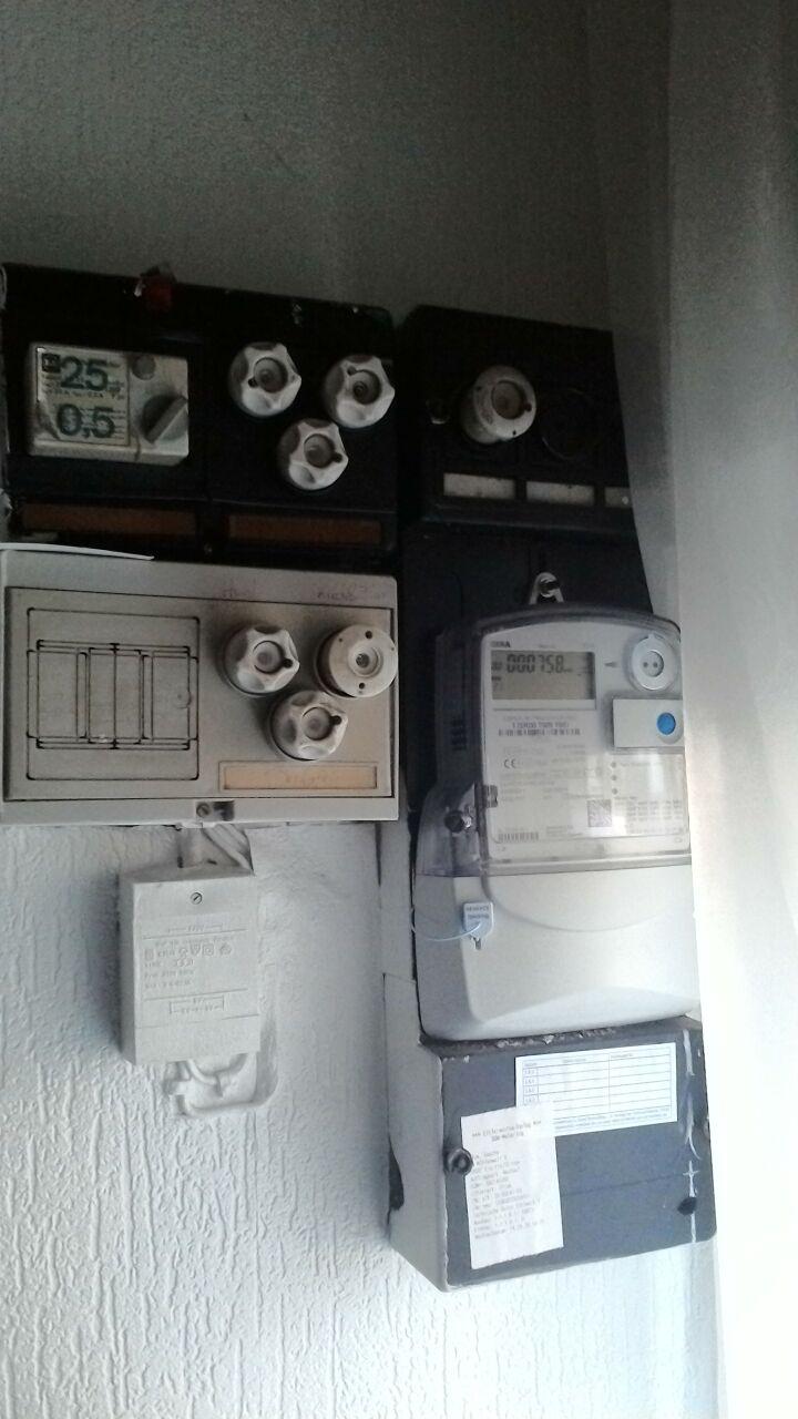

    Butter bei die Fisch, das ist meine Kiste , sagt das etwas über die Art?? Nur damit ich den Elektiker besser einschätzen kann....
  • Das oben sind Leitungsschutzschalter. Daneben ein Klingeltrafo.
    Also die könnte man schon austauschen.
    Ob ein FI/RCD möglich ist muss man messen. Früher wurden noch Kabel mit nur Phase und N verlegt. Da würde ein FI/RCD nicht gehen.
    Wie ich schrieb:
    Elektroinstallateur anrufen, Installation checken lassen ob hier die Nachrüstung eines FIs sowie LS Schutzschalter möglich ist (LS geht auf jeden Fall) und falls ja den Auftrag geben.
    Ferndiagnosen hier sind wenig sinnvoll und verwirren mehr als das sie helfen
  • Auf jeden Fall ist schon Mal ein Drehstromzähler drin. Das sagt zwar noch gar nichts über die Möglichkeit eines FIs aus, aber ich habe solche Installationen auch schon mit Wechselstromzählern gesehen :P
    Die LSS sehen schon ziemlich betagt aus. Da kann man drüber nachdenken sie zu tauschen, wie Skybird schon sagte....Fachmann kommen lassen, Angebot machen...dann weiter sehen.
    Je nachdem, welcher da kommt könnte er meckern, weil er, soweit ich informiert bin, verpflichtet ist beim Tausch der LSS auch einen FI nachzurüsten. Ob das nachrüsten grundlegend möglich ist, können wir dir hier so nicht sagen. Dafür müssten wir ein Bild des geöffneten Kastens sehen und davon möchte ich dir dringend abraten!!!!
    Das wird dir aber alles der Fachmann erzählen
  • 'Nen schicken Zähler haben wir auch :)
    Der Rest dürfte um 1950 sein.
    Die 6 links haben alle 500V16A. Wieso eigentlich 500V?
    Die eine oben rechts habe ich noch nicht rausgeschraubt gehabt. Die sieht irgendwie nach Hauptleitung aus.
    Die Frage ist, ob es überhaupt eine Notwendigkeit gibt, alt gegen neu tauschen zu lassen.
    Das ist definitv eine Nebenleitung. Deine Hauptleitungen sind 3-phasig, haben also drei Sicherungen. Aber bei dem oberen Abgang ist wohl sogar ein FI verbaut. Zwar gigantische 0,5A, also eher Brandschutz, aber immerhin. Den könnte man evtl. mal gegen einen vernünftigen tauschen. Wer weiß ob der verbaute überhaupt noch tut - vielleicht mal den Test-Taster drücken?
    Mich wundert eigentlich tatsächlich eher, dass beim verbauen des Stromzählers wohl der Bestandschutz noch gegriffen hat. Aber aus diesen Thematiken bin ich dann, auch als EFK, eher raus.
    500V ist die Spannungsfestigkeit. Die Spannung also, bis zu der das "Bauteil", in dem Fall die Sicherung, ein Durchschlagen der anliegenden Spannung verhindert. Ein Miniblitz sozusagen.
    Deinem Bild folgend bin ich mir nicht einmal sicher, dass dort überhaupt 3 Phasen anliegen. Möglich ist auch das deine Hausversorgung 1-phasig aufgebaut ist. Die einzelne Sicherung über dem Zähler deutet i.d.T. darauf hin. Aber "hindeuten" ist eben nicht wissen. Das Nächste ist, du hast einen sehr modernen Zähler, vermutlich bereits so einen fernauslesbaren. So ein Teil ist mir außer von "hören-sagen" noch nicht untergekommen. Auf dem Zähler sollte aber trotzdem erkennbar sein, ob es sich um einen 1-phasigen oder 3-phasigen Zähler handelt. Oder können diese elektronischen Dinger beide Varianten?

  • Deinem Bild folgend bin ich mir nicht einmal sicher, dass dort überhaupt 3 Phasen anliegen. Möglich ist auch das deine Hausversorgung 1-phasig aufgebaut ist. Die einzelne Sicherung über dem Zähler deutet i.d.T. darauf hin. Aber "hindeuten" ist eben nicht wissen
    Oh, da könntest du auch Recht haben!
    Siehste: sogar als EFK wird das ganze manchmal knifflig, insbesondere wenn Hausinstallationen nicht zum täglichen Metier gehören.
    Wieviel A hat den die einzelne Sicherung?
    Bei uns im Keller hängt so einer, der ist aber definitv 3-phasig. Ich kann trotzdem mal draufgucken, ob der auch 1-phasig könnte. Ansonsten dürfte ein Detailbild des Zählers weiterhelfen.
    Z.B gibt es eine Variante der Wechselschaltung für Licht, die sehr "drahtsparent" war, diese besitzt heute nicht einmal mehr Bestandsschutz und ist beim Vorfinden sofort außer Betrieb zu nehmen... usw...
