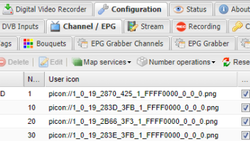

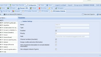

  • Dekaktiviere mal sämtliche 'Over the Air Grabber'. Die nutzen Dir bei IPTV sowieso nichts. Dann solltest Du nur einen XMLTV-Grabber aktiv halten. EPG wird nicht gemergt, sondern der Grabber mit der höchsten Priorität genommen!
    Hat Du mal das Skript ausprobiert? Hast Du die Zuweisung des EPGs zu den Channels gemacht?

    Der letzte entscheidene Tip war dann noch dein Screenshot. Nachdem ich dann mühseelig jedem Kanal eine EPG Source zugewiesen und tvheadend habe neu gestartet waren die EPGs dann auf einmal alle da :)

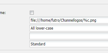

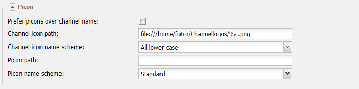

  • Im TVHeadend unter Konfiguration -> Channels -> in die Kanalliste klicken, alles markieren (STRG-A) -> Reset Icon -> Speichern. Icons sollten neu geladen werden.
    Wenn nicht, unter Konfig -> Allgemein den Pfad zu den Kanallogos überprüfen. Der sollte sein: file:///mein/pfad/zu/den/Logos/%c. Bitte den absoluten Pfad angeben, TVH sollte darauf zugreifen können.
    BTW: TVHeadend spezifische Fragen stellst Du am besten im TVHeadend Subforum, da wird dir mehr geholfen: Tvheadend
  • Da die Pfade URLs sind, müssen diese bei Angabe per file: und absoluten Pfaden 3x /// hinter file haben. Siehe auch die Hilfe in TVHeadend (oben rechts im UI).
  • Auch die richtige Zuordnung (Icons/Picons) gemacht? Findest Du unter Konfig->Allgemein. Nach der Zuordnung nochmal einen Cache-Reset machen
