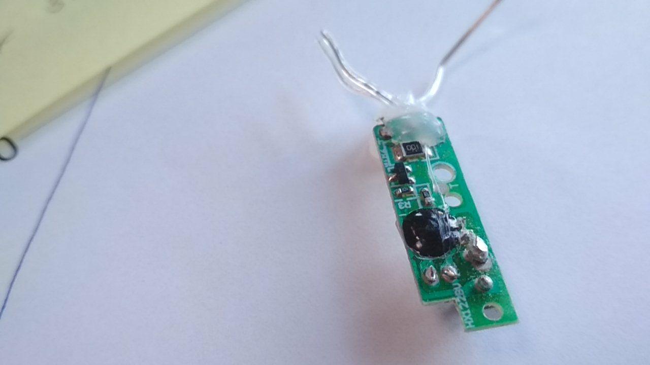

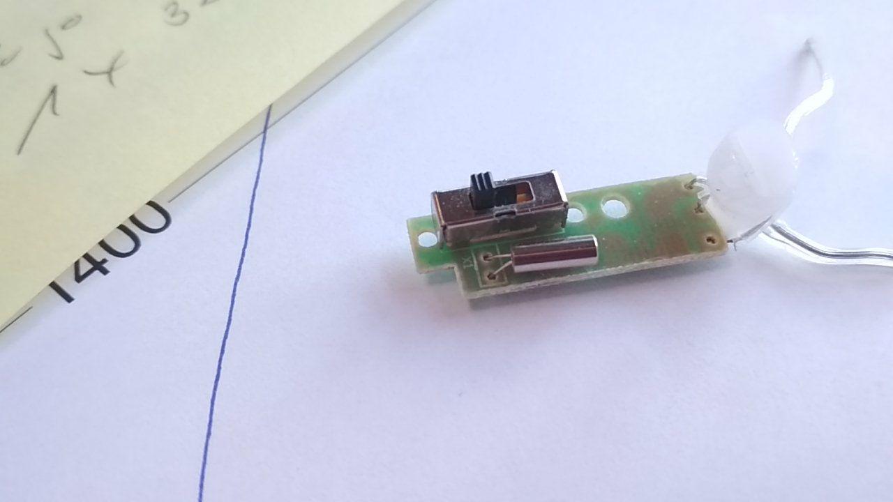

    Ein Quarz und der Schalter für Off|Timer|On
    Anschluss ließ sich leicht herausfinden. Aber so richtig läuft es nicht. Unter der Schutzglasur (schwarzer dicker Kreis) steckt wohl ein Microchip.
    Ich habe erstmal mit dem Netzteil probiert, wieviel Volt das Ding abkann. Bis 4.2 alles kein Problem, was dem Maximum einer LiPo entsprechen würde.
    Aber hinten kommen nur 3,2 Volt raus.
    Gehe ich mit der Voltzahl runter, kommen hinten immernoch 3,2 raus. Also wird da irgendwo aktiv geregelt, und nicht nur durch den 100 Ohm Widerstand.
    Überbrücke ich den Widerstand, dann ist es auf Dauer-AN. Egal, ob der Timer aktiv ist oder nicht. Und es kommen hinten 4.2V raus.
    OK. Dann also einen Step-Up-Booster hinten drann. Aber seltsamerweise funktioniert das nicht. Der Booster kommt max auf 3,4 Volt.
    Da wird anscheinend die Ampere-Zahl begrenzt?!
    Der Booster funktioniert am Netzteil tadellos. Wenn es sein muss, schiebt der 3,2 Volt auf 20 Volt hoch. Aber eben nur am Netzteil.
    Die 3.4 Volt reichen nicht zum Start des Arduinos. Das Matrix-Display zeigt das Fehlermuster "zu wenig Strom" an.
    Jemand noch eine Idee? Ich würde als nächstes probieren die Schutzglasur vom Chip zu prokeln.
    Auch dazu: hat jemand eine Idee, wie man das möglichst schonend macht?
  • Du kannst mit einem Mosfet-Transistor 5V (oder eine andere beliebige Spannung) mit dem Ausgang des Zeitschalters schalten. Der Aufwand dazu hält sich in Grenzen:
    http://server1.cboden.net/files/HighSide.PNG
    Der Beitrag dazu: https://forum.arduino.cc/index.php?topic=466000.0

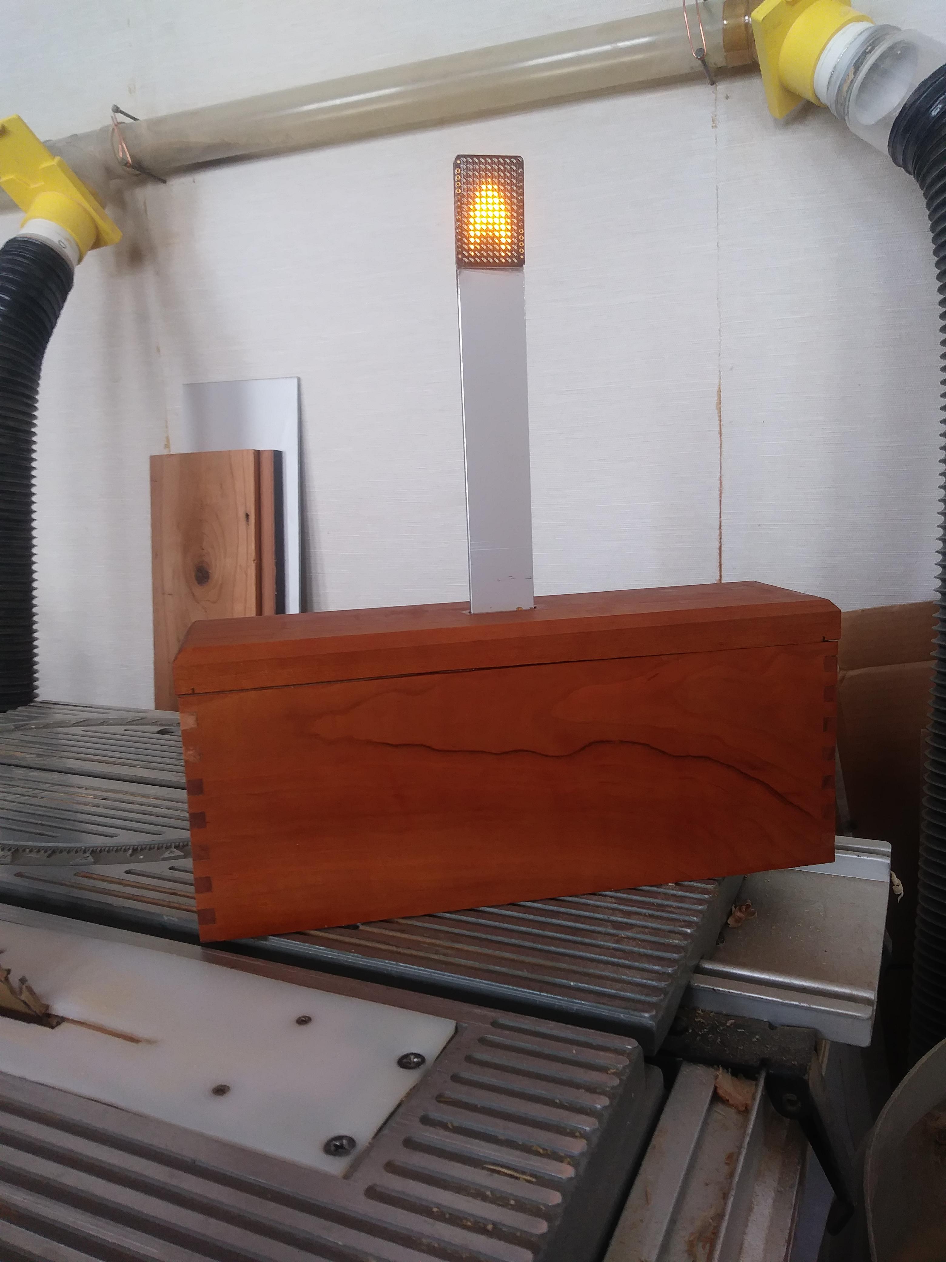

  • So, ich habe heute das Ding von @don erhalten. Ich kann nur sagen: "geile Scheisse". Sau gut verarbeitet, sieht sehr wertig aus, wiegt auch einiges für die Grösse und die Leuchtkraft ist super.
    Das Teil steht jetzt auf meinem TV-Schrank, ich versuche mal eben ein kleines Video davon hier einzubinden....
    [xattach=34048]klick mich[/xattach]
    Dateien
  • Ich habe schon einige Projekte "da draußen". Von Airbrush-Motorhaube über Fotografien hin zu wandgroßen Bildern und Tätowierungen.
    Aber das ein Projekt von mir jetzt bei einem "von uns" im Wohnzimmer steht, ehrt mich besonders.
    Hast ein Unikat ;) Die einzige andere, die nicht bei mir steht, steht in Luxembourg. Dort war es ein Einweihungsgeschenk.
  • wir hatten gestern noch Besuch - der Gerät fiel sofort auf und es wurde gefragt, wo man das kaufen kann. Habe direkt geantwortet "das ist nicht käuflich, das ist Handarbeit von don". :D

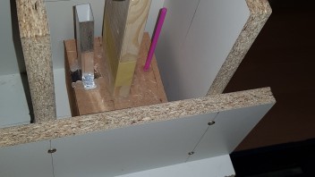

    Das einzige Foto das ich noch gefunden habe war die von der Schalung vor dem gießen.
    Der rosa Strohalm war für die Kabel zum Mikro, die silberene "Säule" eine ausnehmung für einen Kippschalter
    Ich kann mich aber erinnern, dass das erste mal das Gießen des Betonsockels nicht funktioniert hat, da er nach dem abbinden zerbröselt ist.
