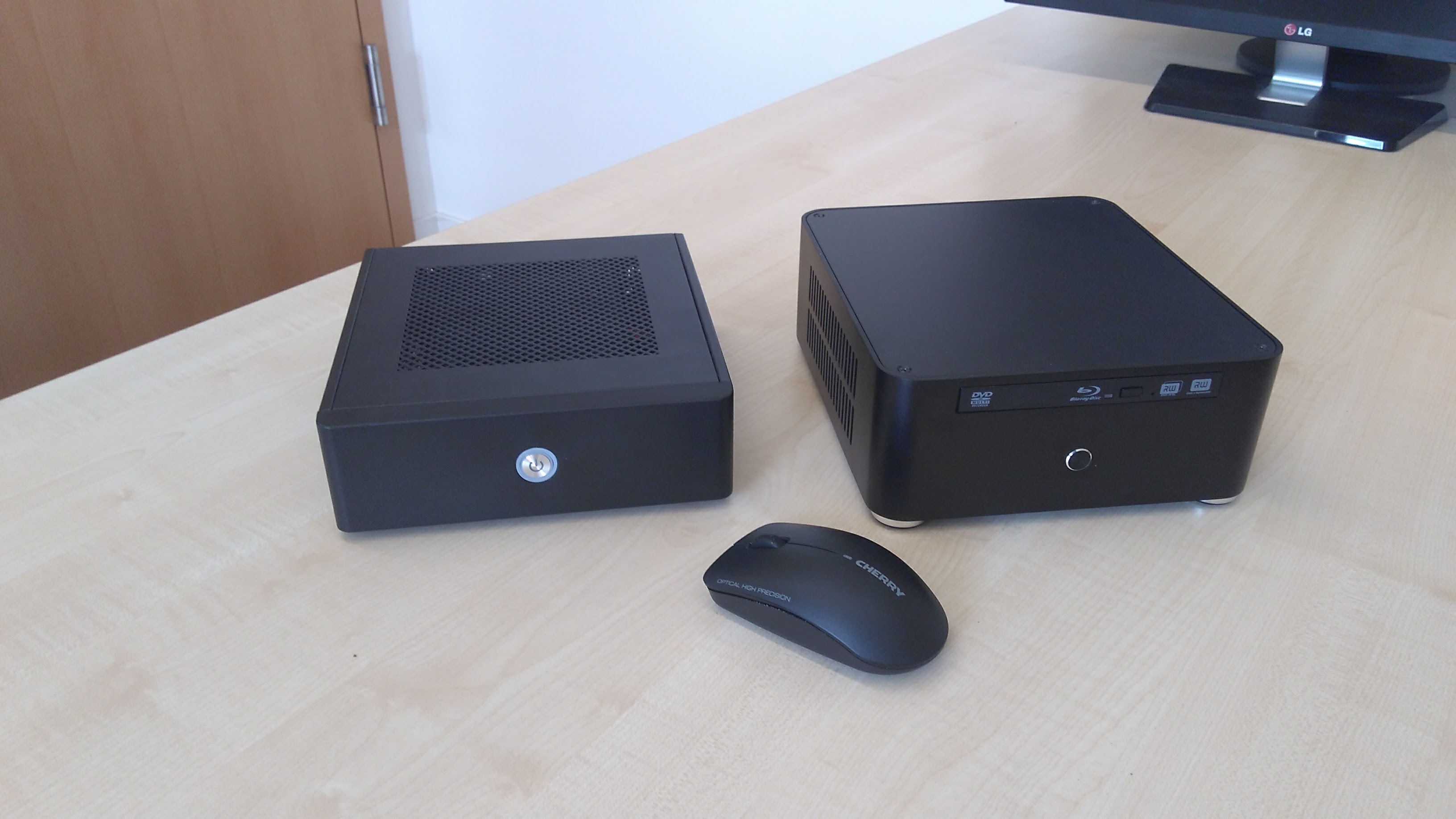

  • Dann machst Du halt Eigenbau. Die beiden Schatzis hier sind komplett lüfterlos (jeweils J4205). Die Maus dient nur zum Größenvergleich. Aufwecken und bedienen geht mit einer Rii Mini perfekt.

    Yupp, das linke Gerät auf meinem Bild ist so eines.
