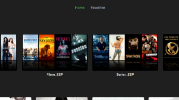

  • Ok, scheinbar habe ich das mit den Datenbank Tag Hubs nicht kapiert gehabt.
    Mittlerweile habe ich es soweit hinbekommen, dass es für Filme und Filme_ESP so wie fpür Sertien und Serien_ESP einen "Ordner" in Embuary anzeigt.
    Offene Fragen sind:
    1. Im Hauptmenü, unter "Neuste Filme" erscheinen leider auch die "Filme", welche ich in dem Datenbanktag "Lets Play Videos" habe, kann hier z.B. einstellen, aus welchen Tags er die neusten FIlme holen soll?

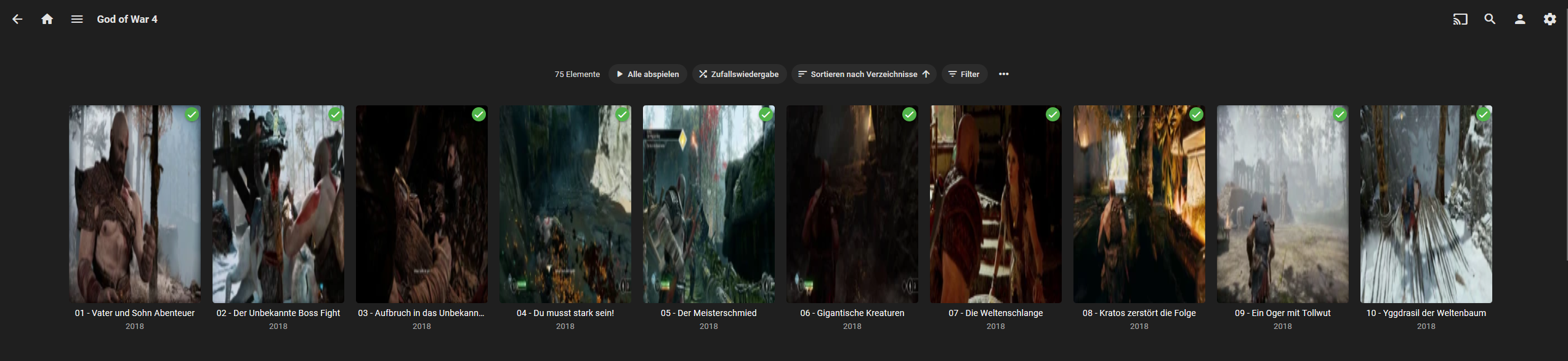

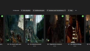

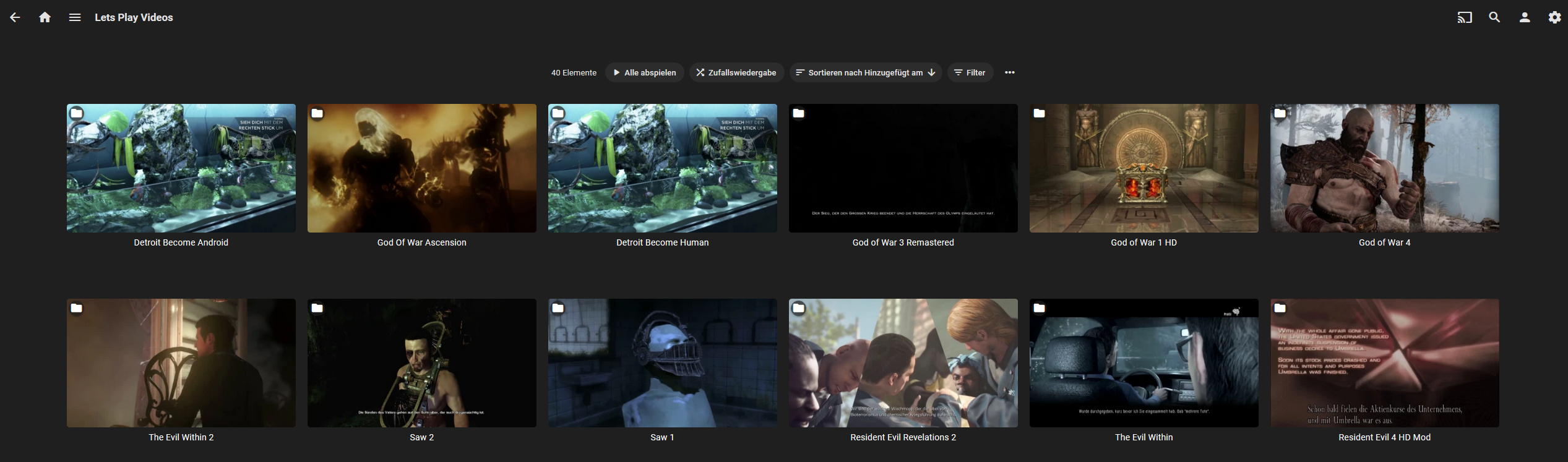

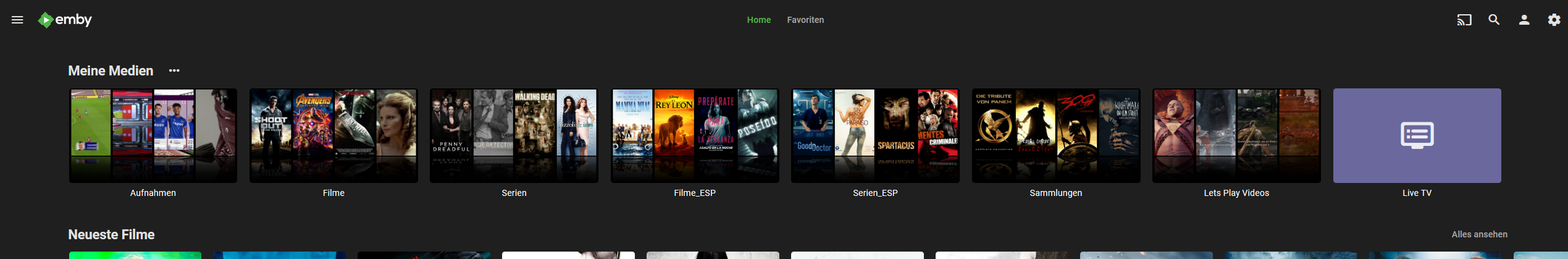

    2. Im Datenbank Tag "Lets Play Videos" (gemischte Inhalte, da diese ja nicht gescrappt werden), befinden sich weder "Filme" noch "Serien", kann man dann dort irgendwie die Datei/Ordner Ansicht aktivieren? Quasi, ähnlich wie bei Filme unter dem Tag "Filme", links oben dann nochmal nen Menü hat mit "Filme" und dort einfach alles angezeigt wird? bei den gemischten Ordner nur eben zuerst die Unterordner, dann die Dateiinhalte, ähnlich wie auf der Weboberfläche?
    Edit:
    zu Punkt 2 ein paar Bilder der Weboberfläche von Emby:
    Emby Startseite:
    Emby wenn ich dann auf "Lets Play Videos klicke:
    Wenn ich bei einem Lets-Play Ordner dann tiefer rein gehe
