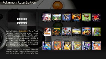

  • Meinst Du so?
    Was Screenshot 1 angeht, ist das im Wesentlichen Skinabhängig. Hab bisher erst neben dem Standardskin zwei weitere ausprobiert, aber von den drei konnte jeder einen Menüpunkt erstellen.
    Screenshot 2: Um deine Spiele so darstellen zu können (es sind wie bei Filmen und Serien auch andere Ansichten möglich) benötigst Du ein Addon wie Rom Collection Browser.
