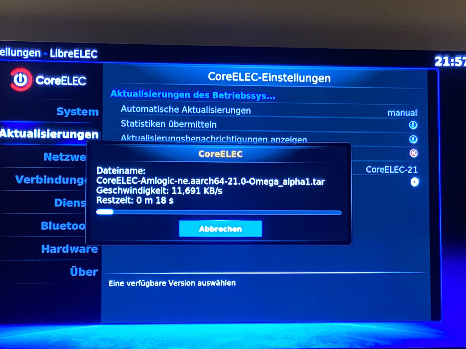

Das mit dem Update probiere ich mal ... aber wird die Stable dann noch mit updates via Nightly versorgt....denke eher nüscht
PS: Ich hatte eigentlich immer die ***.img.gz ins .update Verzeichnis gelegt gehabt....probiere es mit *.tar aber trotzdem mal.

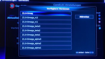

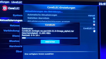

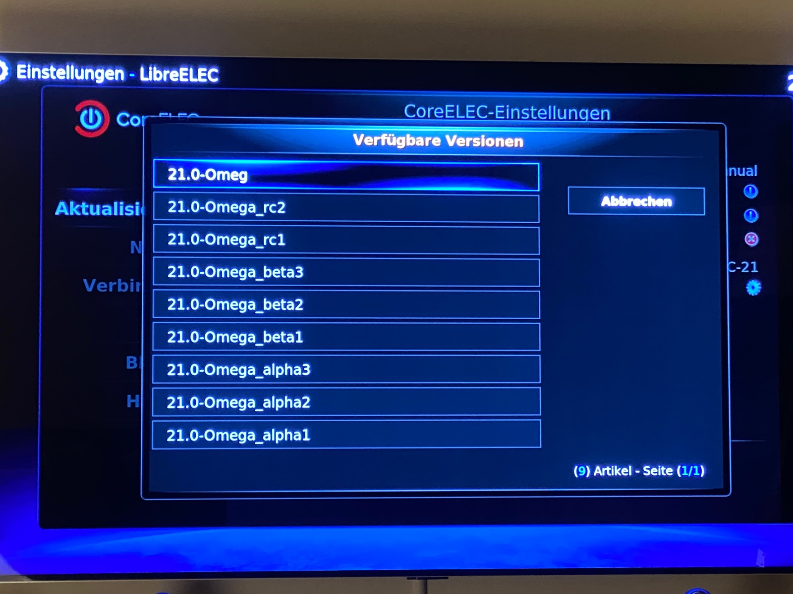

Ist ein Fehler vom build bot und dem team bekannt. Ein aktualisiertes, echtes Omega 21 folgt.

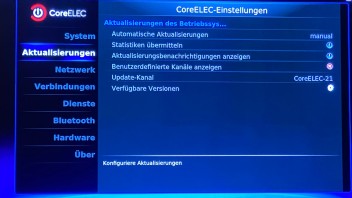

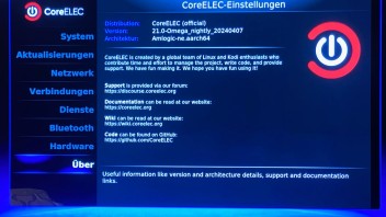

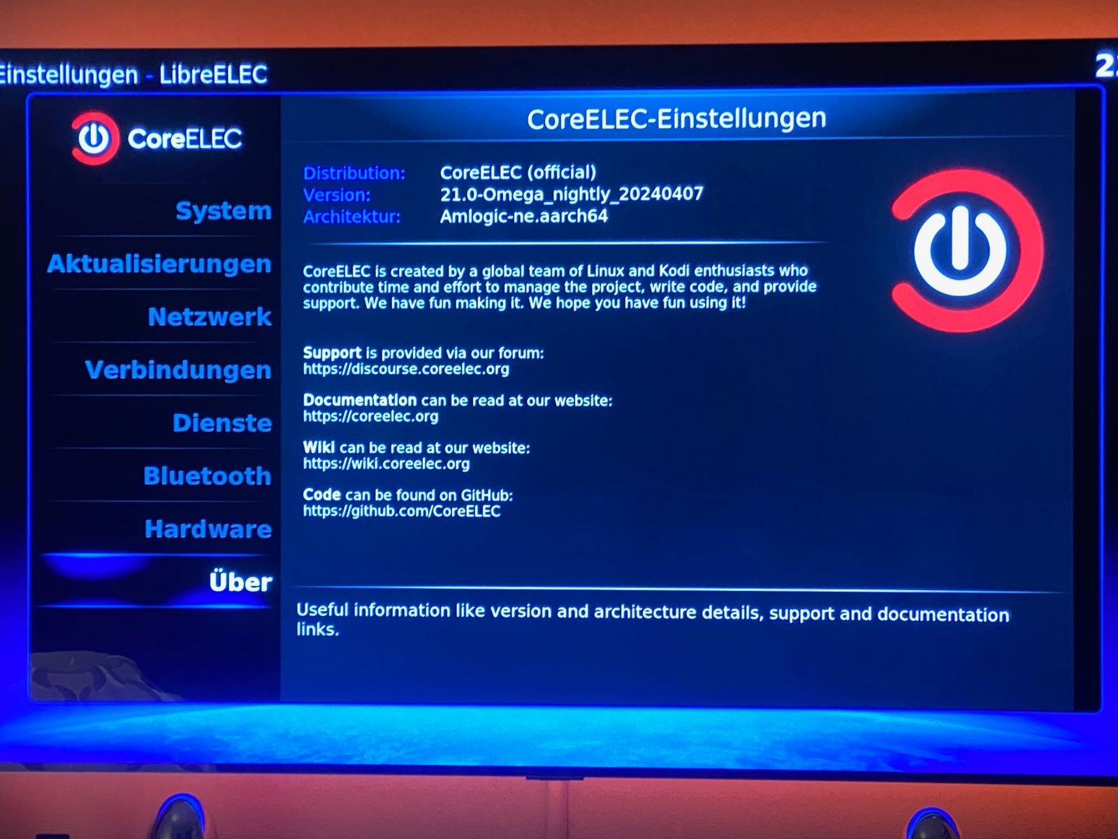

sollte man ein installiertes CE mit Nightly doch nochmal neu mit der finalen installieren? Es kam die Tage 1-2x eine info mit Update etc.....es steht immer noch unter System-Info, dass es sich um ein Nightly handelt - mit heutigem Datum....unter System/Coreelec/Aktualisierungen

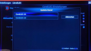

Leider findet sich noch kein Ordner mit dem Namen Coreelec 21...
Zufällig beim neu installieren das falsche DTB benutzt ? Das ist nicht das Standard sc2xxxx DTB. Da ist noch eins mit Sai oder so ähnlich ... Ist mir auch mal passiert.

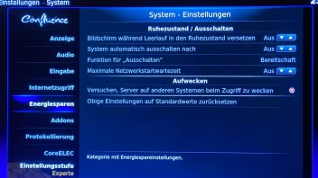

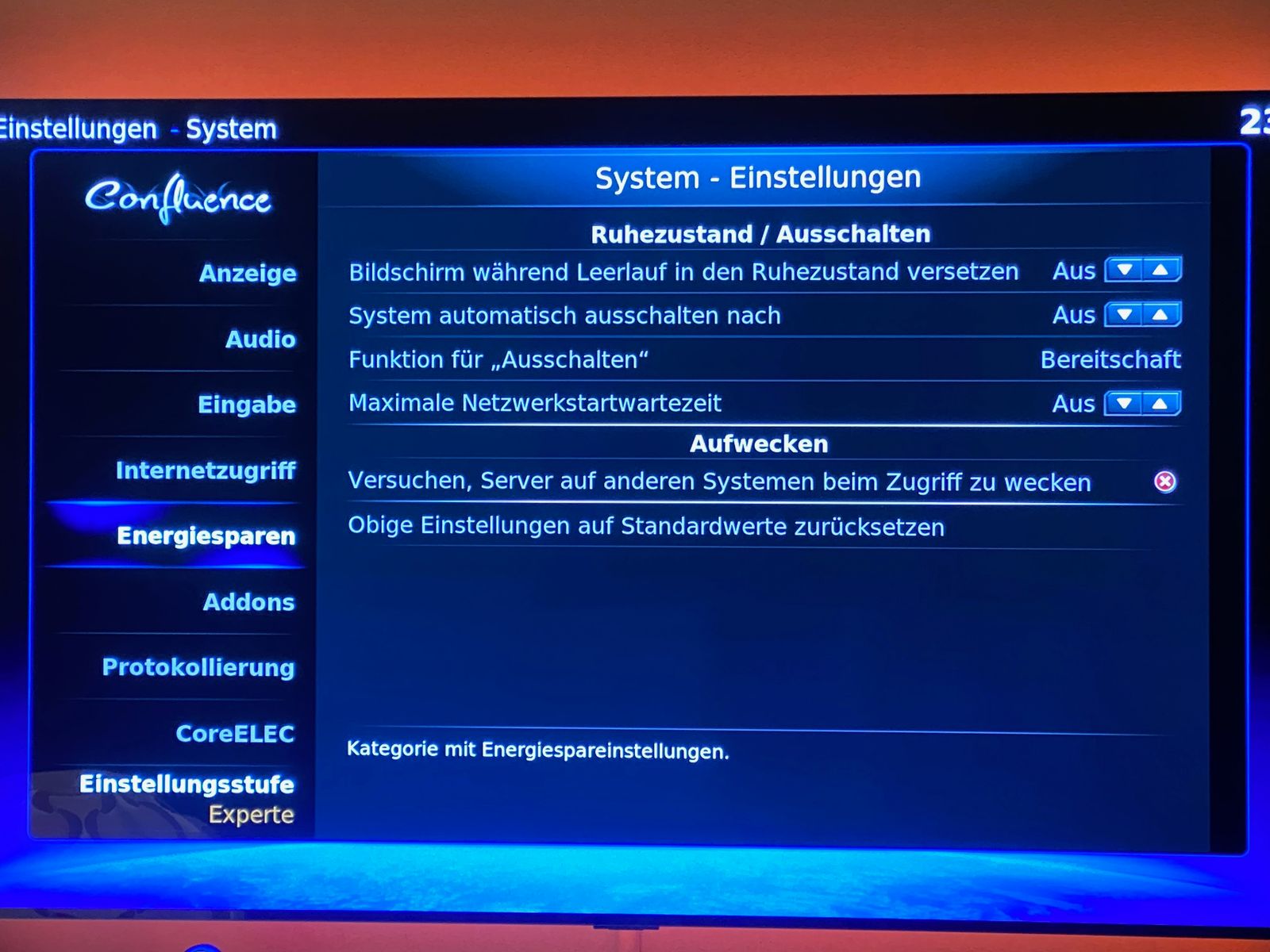

ich hatte es so hinbekommen, dass ich unter Energieeinstellungen "Ausschalten" auf "Bereitschaft" stellen konnte. Jetzt ist die Dune Homatics halt ständig on...was natürlich suboptimal ist. Aber Ausschalten oder Einschalten & Booten mittels CE auf USB-SSD angeschlossen, hatte ich mit FB noch nie hinbekommen. Geht auch vermutlich nicht (PS: wie bei anderen Boxen wie Zidoo)....aber stört mich nicht.

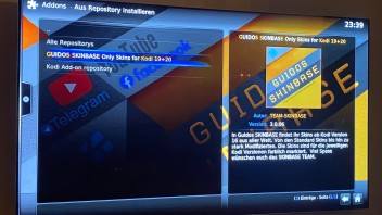

Kaffepausse hat „Hand angelegt“ und seine Skins auf Omega final angepasst und auch sämtliche Abhängigkeiten bereinigt….just for Info.

Ich hatte vorgestern Omega RC2 als Nightly auf meine SSD USB neu installiert und habe diese an meiner Dune Homatics 4k R plus stecken. Bis dato lief alles prima....nur habe ich ein Phänomen....vll kann mir ja jemand helfen....
Mit meiner Harmony One & Flirc schalte ich die Box inkl. AV-Receiver & Flat ein. Dann bin ich wie auch schon bei Nexus im Kodi .... die Box schaltete sich aber nie aus, auch wenn ich die Aktion auf "aus" per FB klickte.
Nun habe ich die Situation, dass ich nach dem Ausschalten merkte, dass ich meine SFTP Verbindung nicht hergestellt bekomme...vom Rechner & winscp. Ich bekomme das nur hin, wenn ich dann wieder den Netzstecker der Box hinten raus und rein stecke und dann bootet die Box / CE neu.
Ich wüsste gerne, was ich tun kann, damit die Box ständig on bleibt....das sich die Box ausschalten bzw. runterfahren lässt, wäre mir neu. Zumindest ist mir dies nicht bekannt. Hat jemand ähnliche Erfahrung gemacht? -

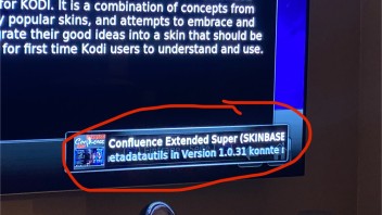

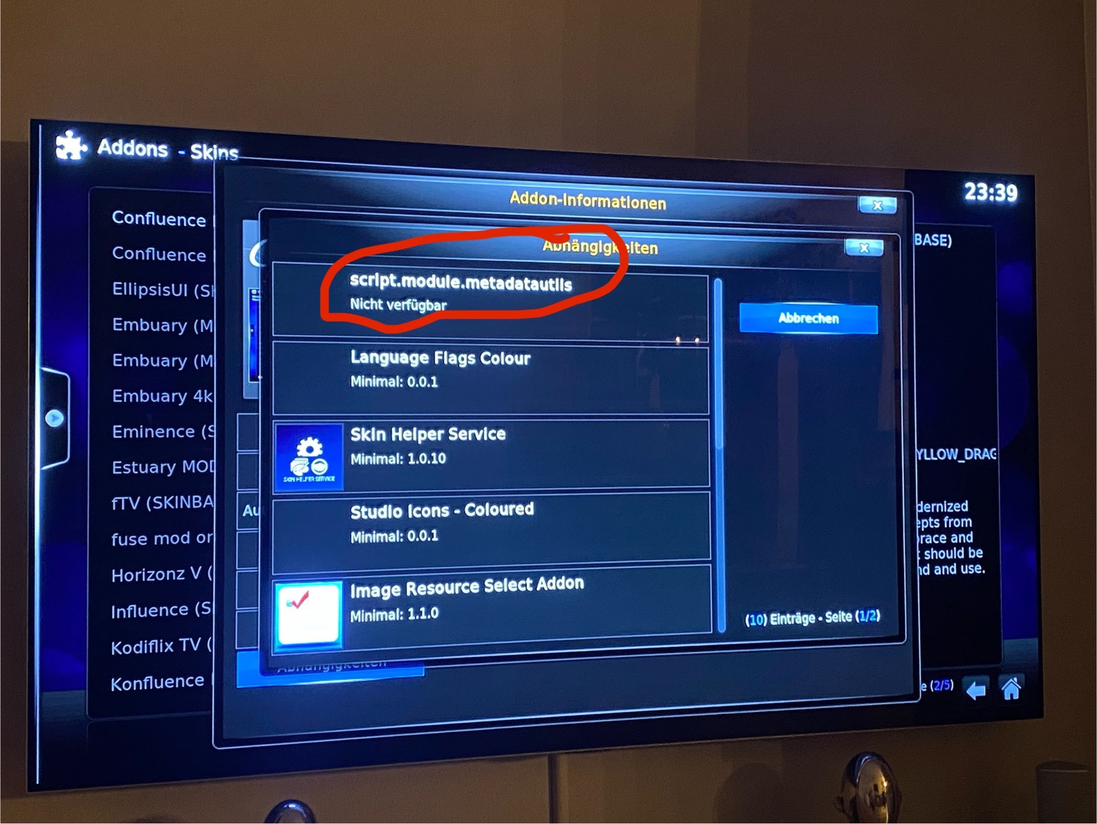

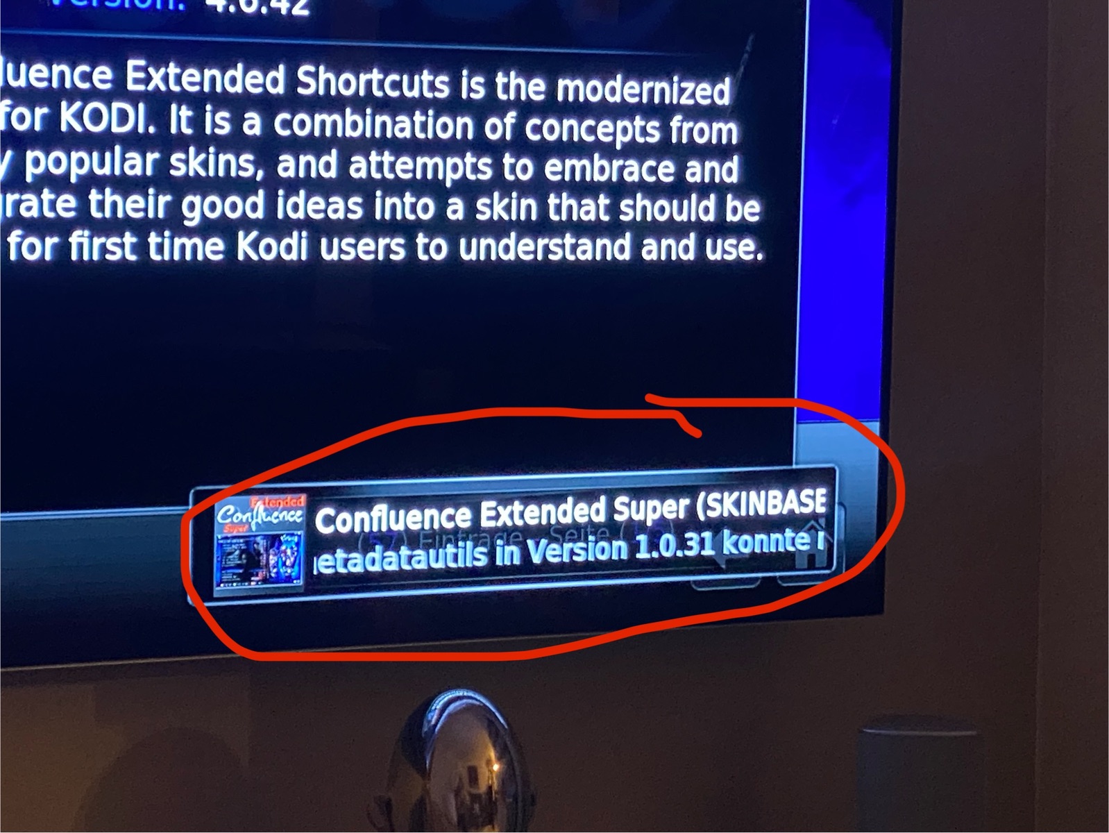

Hatte nun etliche Addons (für Filminfos, Mukke usw.) deinstalliert und auch den Skin geändert. Hatte aber nichts gebracht. Irgendwas läuft da im Hintergrund...aktualisieren muss da ja nichts.....und mit den beiden NAS läuft es schon Jahre gut bzw. hat doch vermutlich nichts mit der DB zu tun....keine Ahnung wie ich da weitermachen soll....vermutlich installiere ich morgen Abend nochmal alles neu.

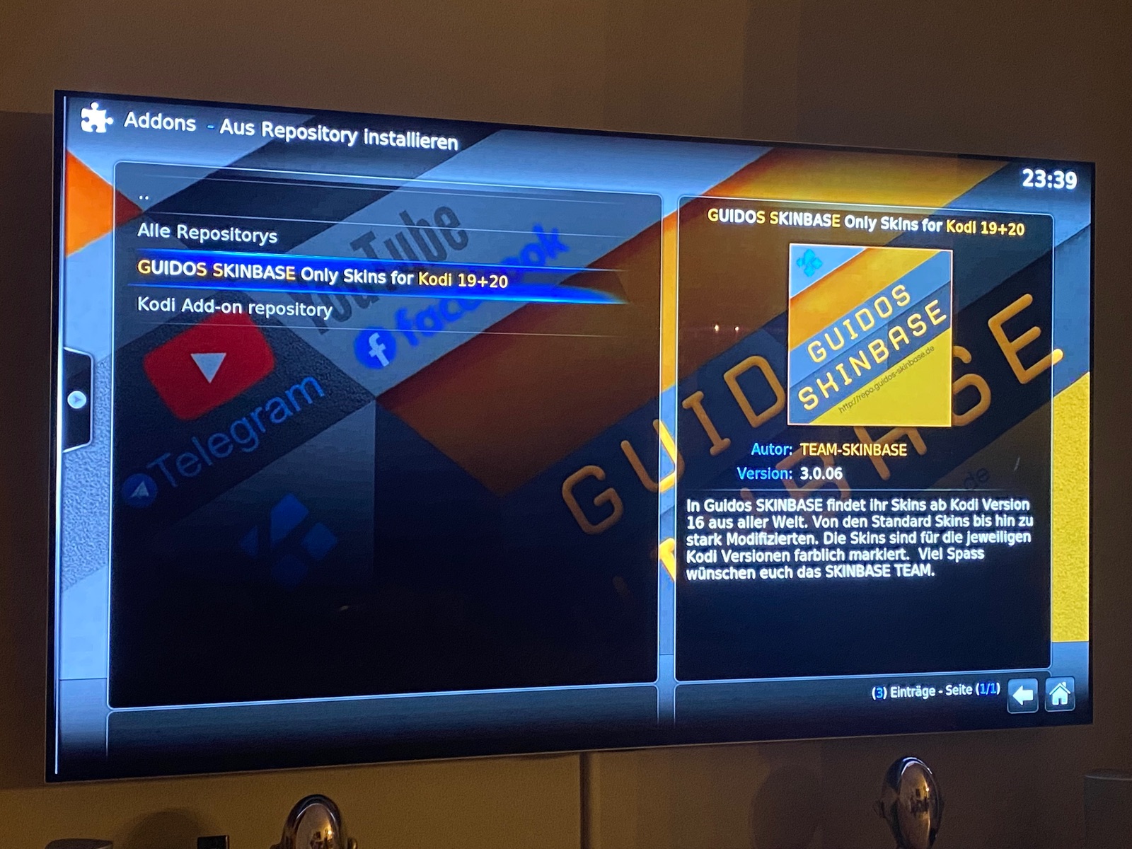

edit://hier das logfile: kodi.old.log
sehe etwas mit "skin invalid"....(skin.confluence-extended-super.skinbase / guido skinbase) und dann macht ce irgendwas mit meiner mukke & db und erfasst da etwas, was ich aber nicht bewusst ausgelöst habe.

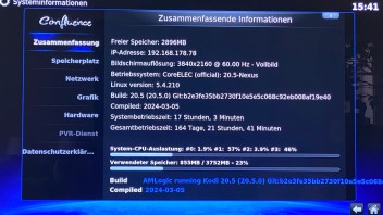

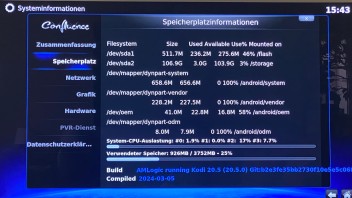

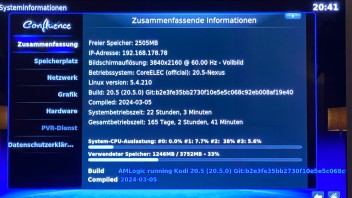

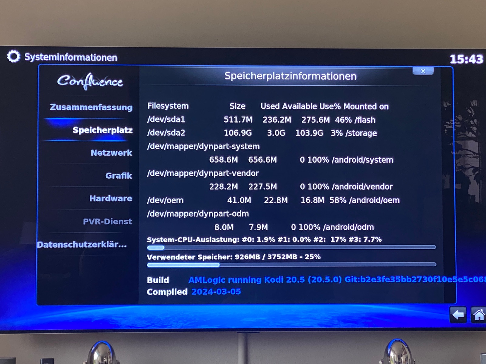

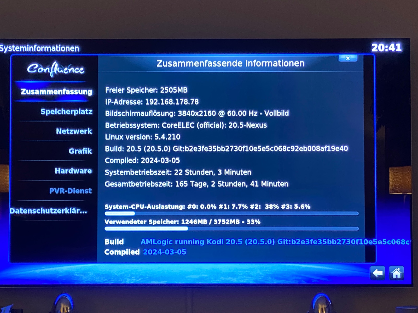

In meinem CE (20.5), welches über eine externe SSD per USB an meine Dune Homatics R 4K plus angeschlossen / installiert ist, verringert sich schon seit etlicher Zeit im Idle der freie Speicher.
Ich hatte gestern beim Film schauen schon paar mal Mini Ruckler / Freezer gehabt, die erst auftreten, wenn der freie Speicher nur noch bei 30-35% liegt dh umgekehrt 65-70% belegt sind. Ich weiß aber nicht, woran es liegt. Mein System ist sehr schlank gehalten von den Addons und ist mit zwei NAS per nfs verbunden.
Ich startete gestern Abend die Dune neu, damit der Speicher wieder bei entsprechender Größe ist, ist dann ca 85% der gesamten Größe verfügbar, also 15% bereits belegt. Das nach dem Neustart.
Dann hatte ich heute Nachmittag ca. 16Uhr nachgesehen, war der belegte Speicher schon bei 23% und dann paar Minuten später 25% und jetzt bei 33%.
Kann doch nicht sein, dass da irgendwas ständig läuft. Auch springt der Balken der CPU Auslastung ständig rauf und runter.
Hat jemanden das auch bei sich und hat einer ggf. eine Idee, wie man dem „Herr“ werden kann?Kann gerne ein LOG morgen erstellen.

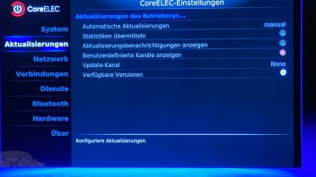

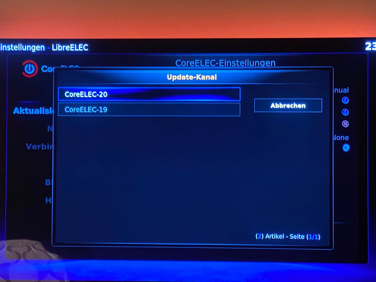

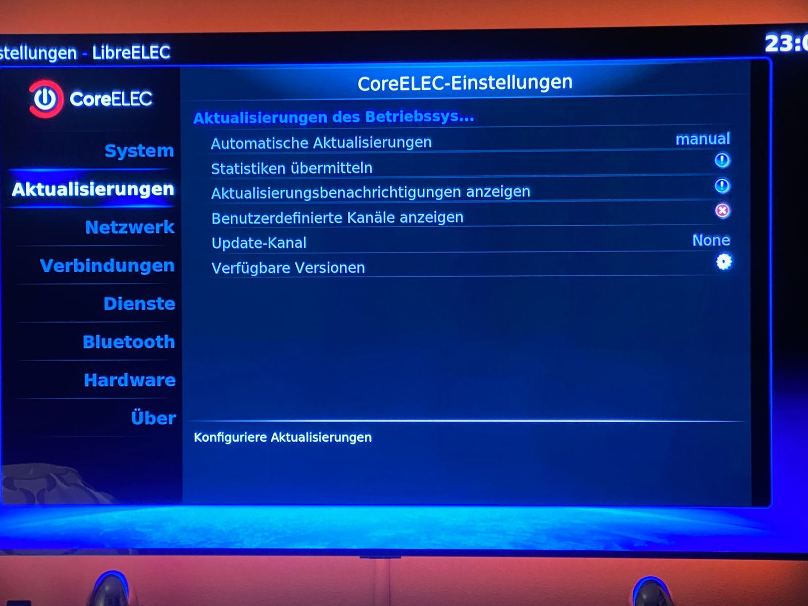

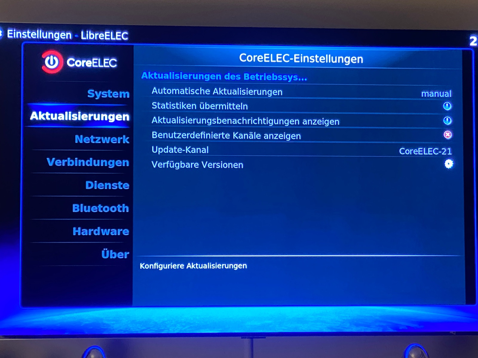

Aber das mit dem Update Channel vom CE geht immer noch nicht….woran kann das liegen?
