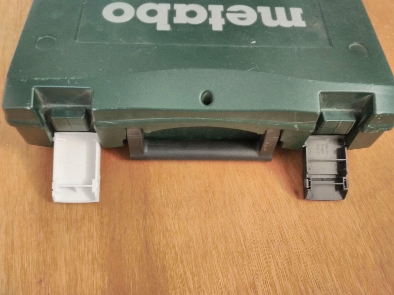

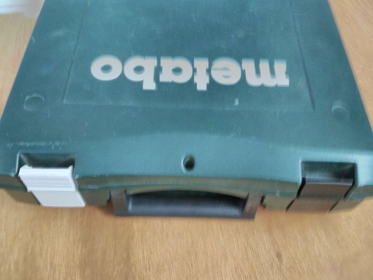

  • Für sowas finde ich einen 3D-Drucker absolut geil!
  • Aber wie unschön, jetzt sehen die Verschlüsse verschieden aus ... ;)
    (Aus ästhetischen Gründen, hätte ich das andere Teil auch gleich ersetzten müssen.)

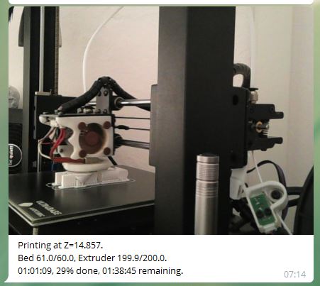

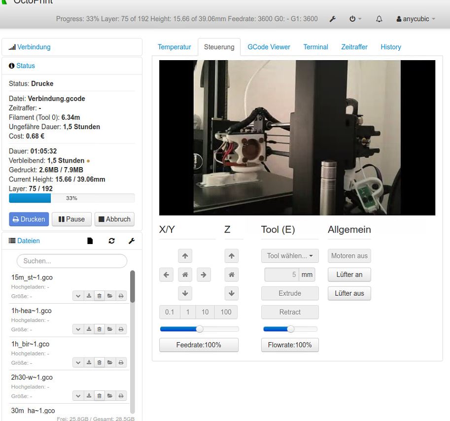

  • Am Wochenende in den Renovierungspausen habe ich mich mit "Octoprint" auseinandergesetzt.
    Octoprint ist ein Printserver für 3D-Drucker.
    Es gibt ein fix-und-fertig-Image direkt für die Raspberries.
    Laden, Image-Schreiben, eine Textdatei mit WLAN-Infos bestücken ... fertig.
    Die WebCam direkt erkannt und eingebunden.
    Direkt per Webinterface alles steuern, Dateien auf die SD laden (auch auf die des Druckers), WebCam, Zeitraffer des Drucks und zig Addons installierbar.
    Verbleibende Zeit, Kosten - alles dabei.
    Interessant sind die Addons und Automatisierungen.
    Ich habe mir zB ein AutoShutdown-Addon installiert. Ist der Druck fertig, dann fährt der Server runter. Meine angeschlossen DECT-Fritz-Steckdose wartet dann noch ein Weilchen und trennt den Strom ab einem Watt-Wert.
    Ein Telegram-Bot schickt mir alle X-Layer (oder Minuten) einen Status mit Bild.
    Es lassen sich so gut wie alle GCode-Befehle als Trigger verarbeiten. Und da das direkt im Rasp läuft, stehen einem auch die GPIOs zur Verfügung.
    Spielerei?
    Ja, schon irgendwie. Aus der Ferne drucken kann man bei 3D-Druck vergessen. Aus vielen Gründen. Da hilft auch kein Druckserver.
    Es läuft ja auch von SD. Und der Server muss auch erst hochgefahren sein (was der Telegram-Bot auch ankündigt).
    Aber es macht mehr Spaß damit zu drucken. Zwischendurch aus dem Wohnzimmer heraus mal eben auf die WebCam zu schauen, unterwegs Nachrichten zu erhalten ist schon nett.
    Ein umgekehrter Druck, also oldschool mit dem Drucker von SD aus starten, geht natürlich auch noch.
    Aber dann sollte man den Server bereits angeschlossen haben. Status gibt es dann nur in kleinem. Also Temp und Bild.

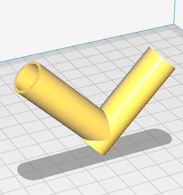

    Das ist mein Testdruck. Durch den 45° Winkel kann man es ohne Support drucken.
    Durch die Geringe Auflage aber eben wieder nicht ohne Basis. Durch eine fehlend Mittelstrebe sieht man auch sofort Stringingprobleme.
    Habe ich auch liegend gedruckt, um einen Vergleich zu haben.
    Alle Varianten schwanken um 0.1mm. Plus wie Minus. Also insgesamt um 0.2mm.
    Die beste Oberfläche habe ich mit S3D bekommen, wenn ich es auf der X-Achse drucken lasse.
    Das maßhaltigste und allgemein stabilste mit Cura. Es ist im inneren sauberer. Außen nicht ganz so glatt.
    Ist alles natürlich nur noch Nerdtalk. Jeder andere würde die Teile in die Hand nehmen und sagen: beide gleich.
    Derzeitiger Status: weiterhin zweigleisig fahren. Und weiterhin Octoprint nutzen.
  • Falls du meine FFF Datei benutzt hast , ich habe einen Z- Abhebehub eingestellt, falls du deshalb den unruhigen Druck meinst. Und bei geringer Auflage ist ein Raft auch bei der Ultrabase unvermeidbar. Ich habe die für meinen Drucker Optimalen einstellungen (je nach dem was ich drucke muss man auch nachjustieren z.b Speed) , damit habe ich eigentlich Null Stringing und die Masshaltigkeit ist auch Max 0,05mm , wobei es hier auch auf die Umgebungstemperatur ankommt.
    Druckst du z.b im Keller wo es recht Kühl ist schrumpft das PLA recht schnell, das kann die Maßhaltigkeit auch beeinflussen. Ich habe im Hobbyraum immer um die 20°und das klappt ganz gut. Es gibt auch nicht die Einstellung , da jeder Drucker+Raum anders ist.

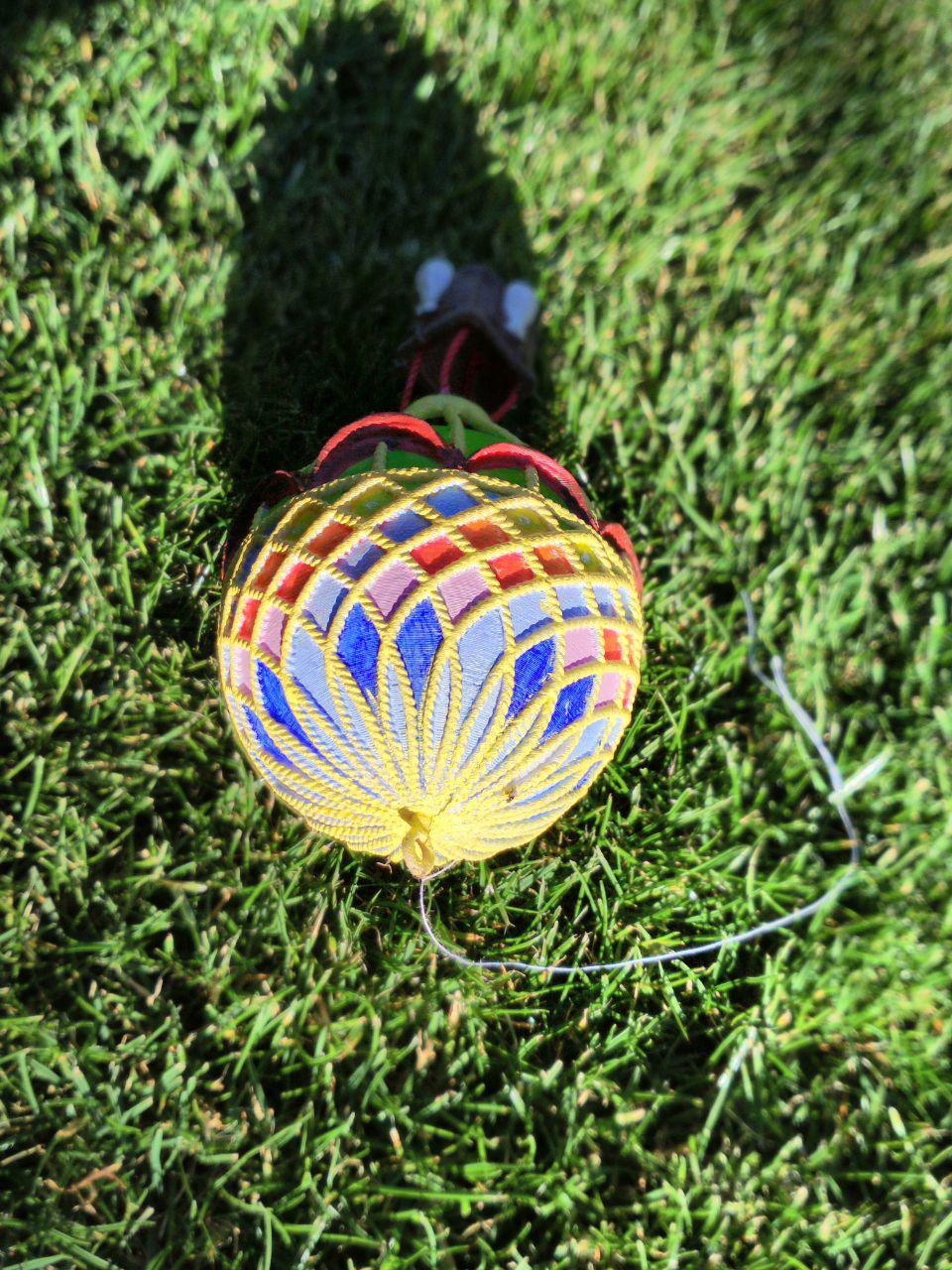

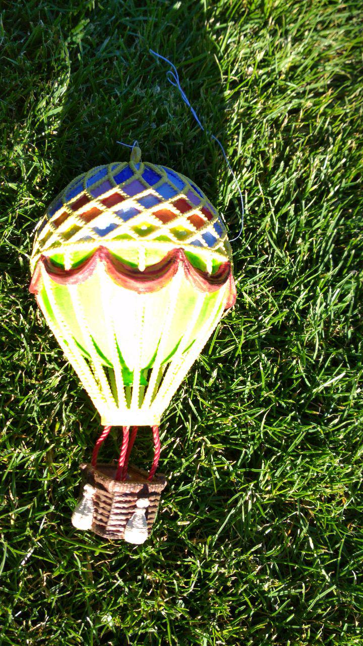

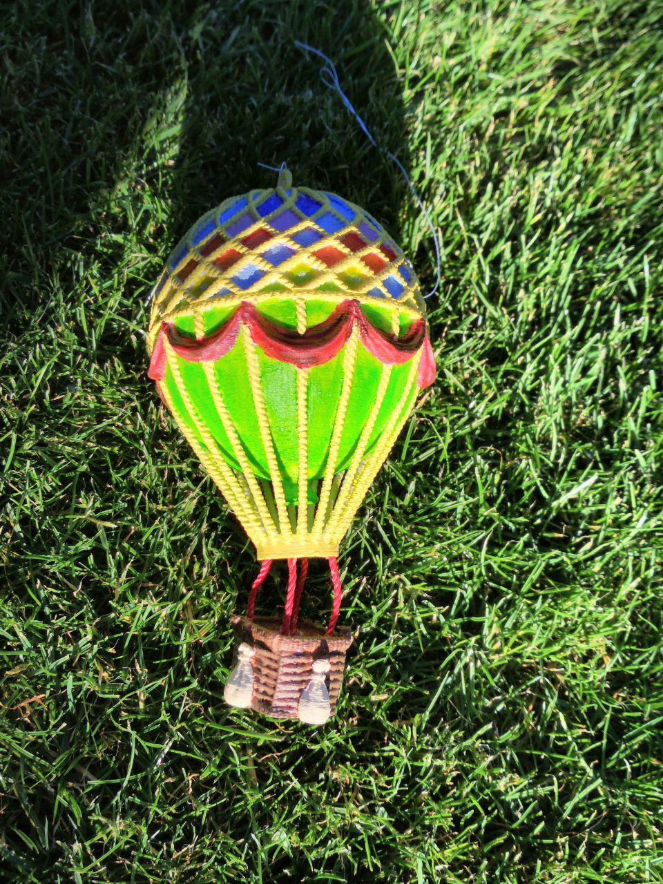

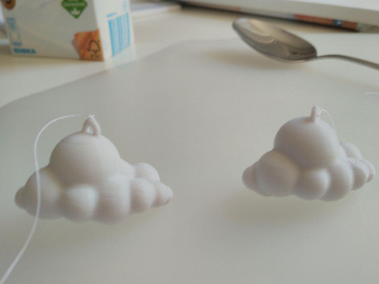

  • Habe mal wieder etwas gedruckt, bemalt und konstruiert :)
    Den "Skylift" habe ich von hier:
    https://www.thingiverse.com/thing:220564/makes
    (nur der Haken ist von mir gezeichnet)
    Die Kordeln zum Korb sind Fliesenschnur aus Nylon.
    Farbe ist Acryl von Schmincke. Grundierung war die günstigste, klare Kunststoffgrundierung in der Sprühdose im Baumarkt.

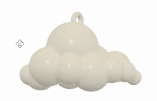

    Und dazu habe ich in Fusion ein paar Wolken inkl Haken gezeichnet.
    Die Wolken hängen absolut gerade in der Luft. Dank Schwerpunktberechnung in Fusion.
    Alles zusammen kommt dann später als Mobile ins Fenster im Kinderzimmer.
