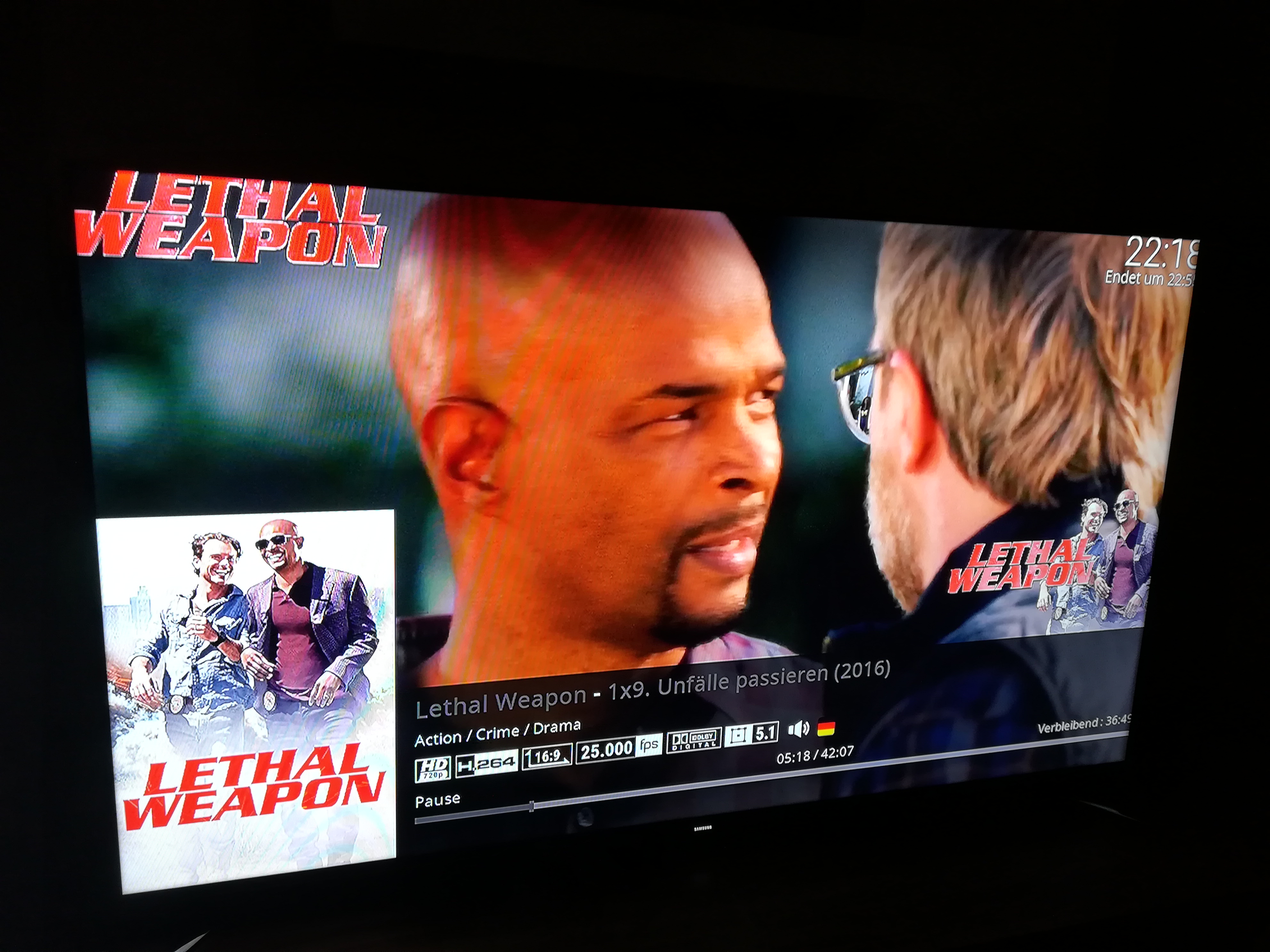

  • Hn da ich sie millhouse benutze schreib ich hier einfach mal mit rein. Mir ist aufgefallen das wenn ich z.b. Serien von der HDD schaue das Bild nicht zum TV passt. Im ersten Moment sieht es so aus als würde das osd nicht zur Auflösung passen sondern über die Ränder des tvs raus gehen. Das heißt Texte und Hintergründe sind abgeschnitten. Ich weiß nicht wie das bei dem Bild Ansicht ist.
    Im live TV Betrieb passt alles. Ich weiß auch nicht ob das dann vllt eine Skin Sache ist.
    Hier mal ein Screen.
  • Schalte den Overscan an deinem TV aus. Gibt genug Beiträge hier im Forum.
  • Ich muss schauen aber der dürfte aus sein.
    Und es ist auch nicht immer so gewesen. Und am TV würde nichts umgestellt.
    Müsste dann auch nicht der Rest abgeschnitten sein ? In den Menüs im Homescreen usw ? Wenn dann ist doch das ganze Bildsignal overscand vom TV und nicht nur bei manchen Sachen ?
    System Specs ::
  • Müsste dann auch nicht der Rest abgeschnitten sein ? In den Menüs im Homescreen usw ? Wenn dann ist doch das ganze Bildsignal overscand vom TV und nicht nur bei manchen Sachen ?
    Ja, auch der Rest sollte beschnitten sein. Dein Bild oben sieht aber wie der typische Overscan eines TV aus (Bildformat seht auf 16:9 und nicht auf Scan, native, PC oder wie es sonst noch heissen kann).
  • Genau sollte auf 16:9 stehen ich schau später noch mal, wenn ich daheim bin.
    Bei live TV und glaub auch bei YouTube z.b. ist das Bild völlig normal. Deshalb wundert mich das ja so. Wenn am TV was wäre müsste es ja überall so sein.
    Ich mache später noch ein paar Screenshots.
    System Specs ::
    16:9 ist falsch, das sollte auf Scan, Native, PC oder ähnliches stehen.
  • Vielleicht musst du unter Kodi noch für die verschiedene Hz das Bild einstellen ! Z.b 50Hz ist ok und bei 60Hz ist der Bild ausschnitt zu groß!
    das war's wohl. Ich hatte da irgendwo 720p angewählt. Diese Serienfolge hatte 720p also sprang er wohl auf 720p.
    Etwas Off Topic,
    Dürfen diese Auflösungen gar nicht angewählt sein ? Bleibt das immer auf 1080p auch wenn das Material 720p hat?
    System Specs ::

  • Film weiß ich leider nicht, aber stell den TV mal auf Vollbild um. Du wirst am TV fest auf 16:9 gestellt haben.
    Dann tauchen aber beim film die Menüreste auf...
