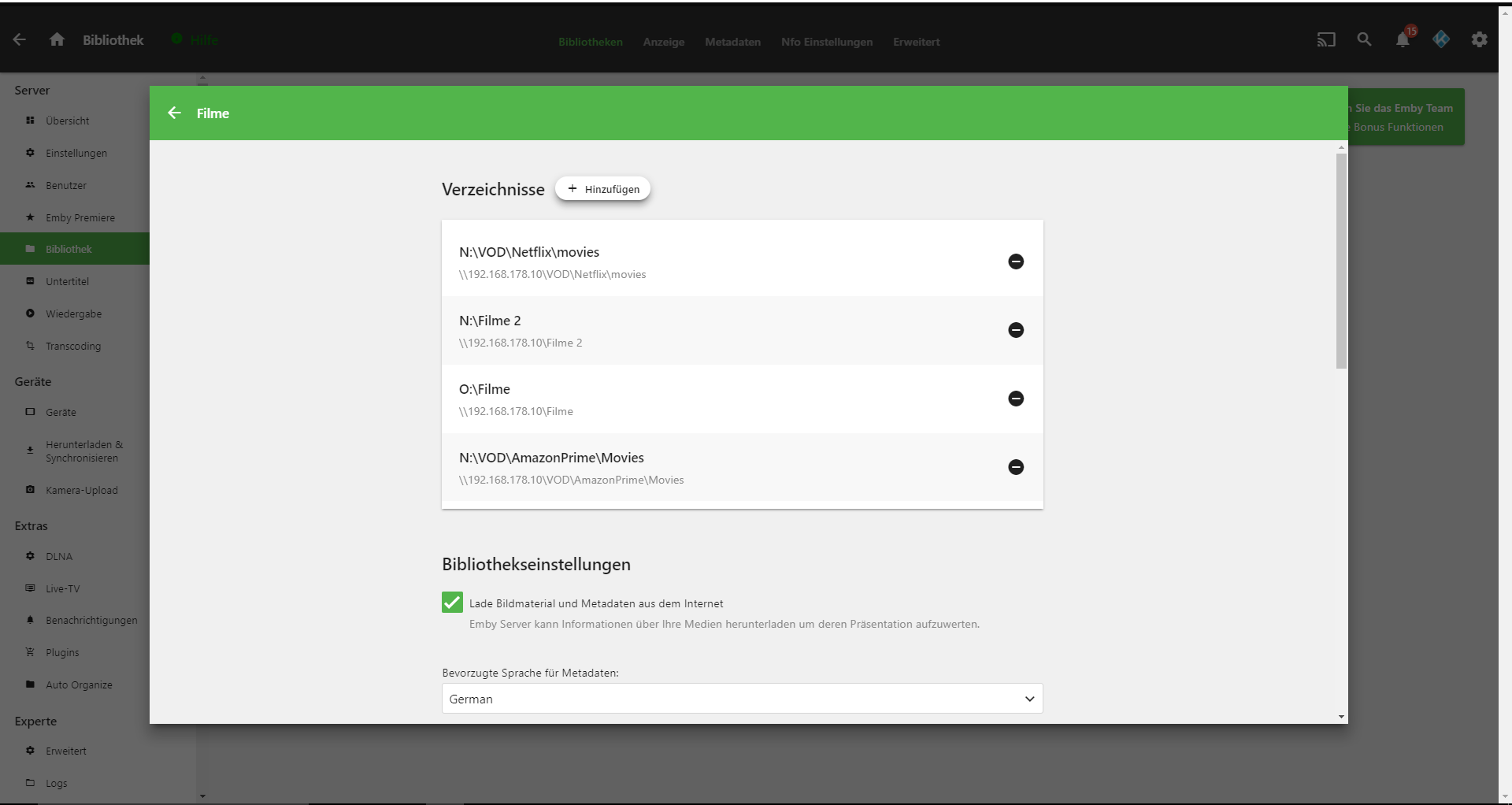

    Der Film ist unter neu hinzugefügt zu sehen klicke ich ihn an kommt "Kann eine oder mehrere Dateien nicht abspielen" gehe ich direkt in Filme kommt die Frage ob ich den Film löschen will, dabei hat ihn Emby doch erst zu Kodi gesynct.
    Ich habe es seit meiner Neuinstallation nicht mehr hinbekommen.
    Die Netzwerkinformationen zur Anmeldung sind wohl jetzt richtig, da ich einen Teil der Serien abspielen kann einen anderen nicht, da reagiert kodi nicht und spielt nichts ab. Ich weiß nicht was ich nun anders gemacht habe als damals aber ich bekomme es nicht mehr hin und es lief Mal so Problemlos mit Emby. Ich könnte kotz... Und meiner Frau wird auch schon ungeduldig.

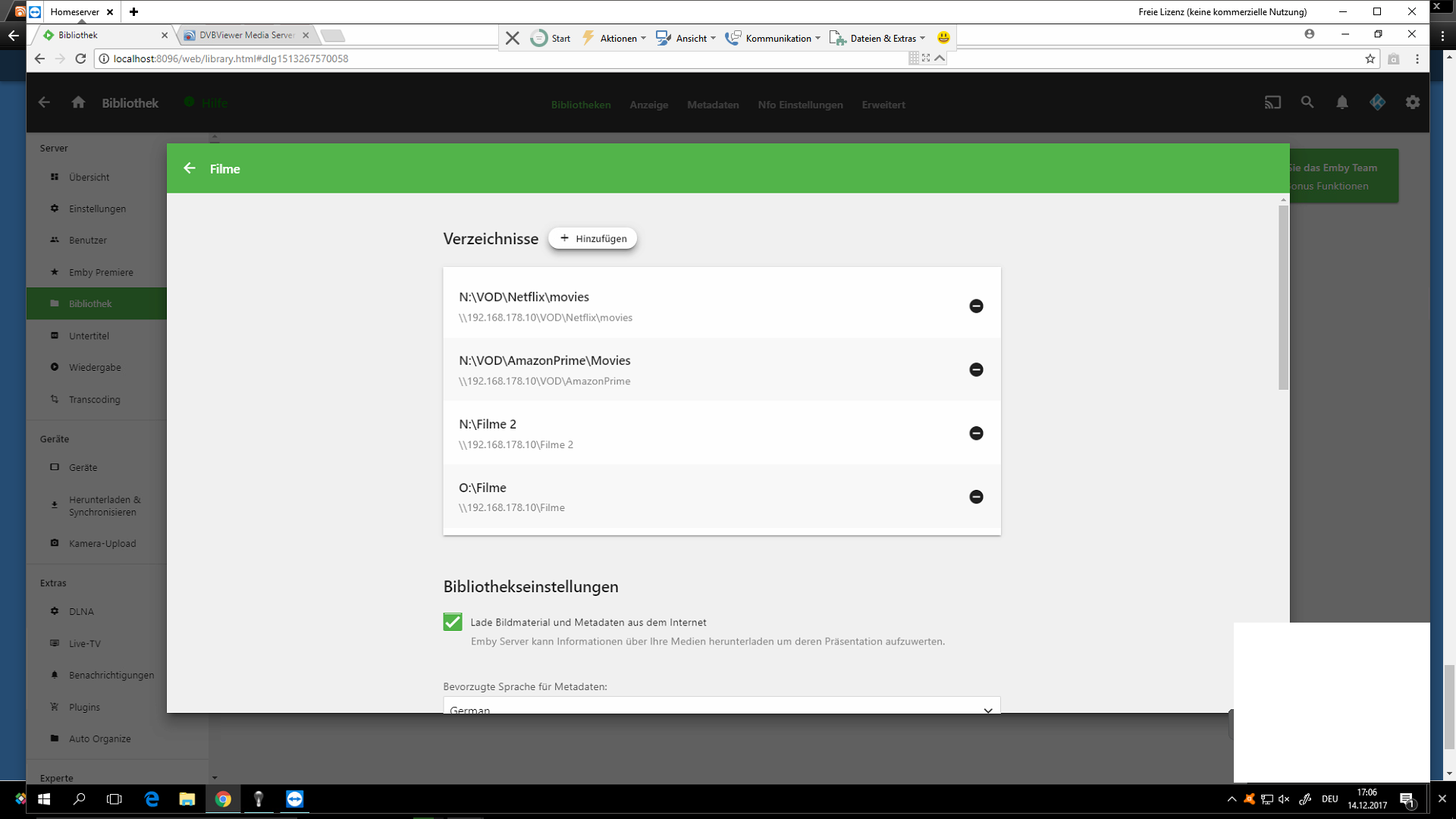

    Poste gleich noch Mal die Bilder von meinem Emby Server wie die Bibliothek aussieht.
    Was mir aufgefallen ist. Ich hatte da ein wenig was verändert neue größere Platten und so alles zusammengefasst. Nun habe ich z.b. unter Netzwerk Filme 22 das gibt es nicht, das soll Filme 2 heißen, gibt es vllt da Probleme, oder haben die Freigaben fürs Netzwerk nichts mit Emby und Kodi zu tun ? Oder müssen die Ordner schon im Netzwerk freigegeben sein ?
    Der Fehler mit Filme 22 kommt wohl daher, das ich den vorher schon mal hatte, auf einer anderen Platte die es nun aber nicht mehr gibt, da ich die vorher aber nicht vom Netzwerk entfernt hatte, habe ich hier vermutlich nun 22 stehen anstatt 2. Weil es der 2. Ordner mit dem Name Filme 2 ist.

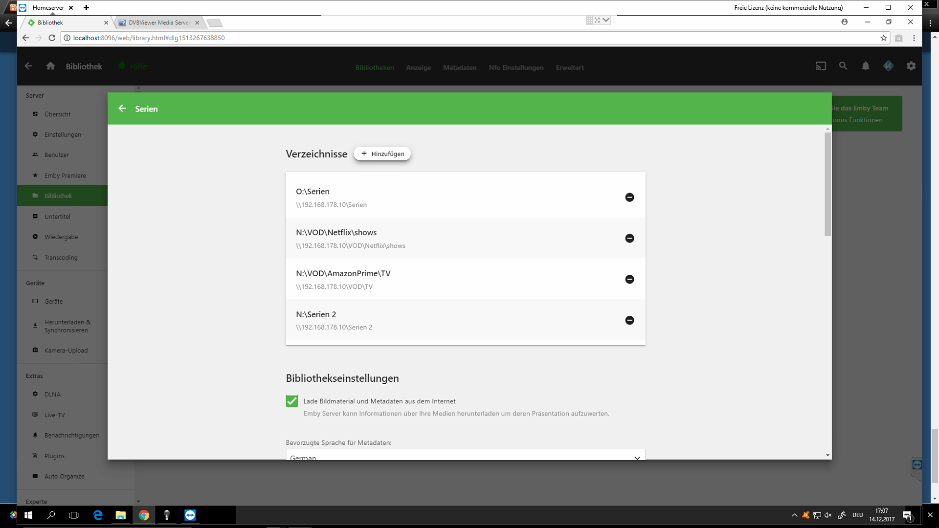

  • Und so nebenbei: Stimmt denn der Netzwerkpfad für deine Amazon Prime-Verlinkung (Serien) auch wirklich? Mir scheint, du hast da einen Zwischenordner im Pfad vergessen ...
    Danke das habe ich total übersehen. Probleme gibt es glaube mit Filme 2 und Serien 2. Ich habe es nun geschafft mit Hilfe der Registry, die ganzen alten freigaben zu löschen. Habe dann noch mal alle neu gemacht, jetzt steht auch dort Filme 2 und nicht 22. Ich werde später noch mal testen. Ich hoffe das es vllt daran lag, was anderes würde mir auch nicht mehr einfallen. Denke die Pfade stimmen und auch die Netzwerkanmeldedaten stimmen, sonst könne ich ja manches nicht abspielen richtig ?

  • So kurze Rückmeldung, scheint nun alles wieder wie gewohnt wunderbar zu klappen. Lag wohl mit daran daß er da Probleme mit den doppelten Freigaben hatte. Danke für eure Hilfe.

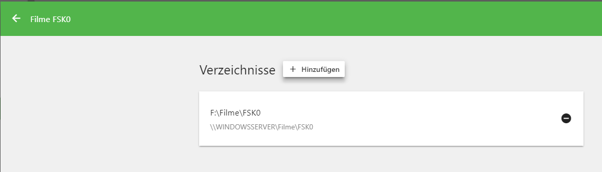

    @Glueckstiger Auch bei dir vermute ich Fehler bei der Netzwerkanmeldeinformation oder die Optionalen Netzwerkpfade, da ich mit der Struktur einer NAS nicht auskenne, kann da vllt jemand anders was zu sagen. Aber die Fehlermeldung deutet schon darauf hin, das der Pfad in dem er dann sucht, nichts ist, weil es der falsche ist.
    Das er die Filme und Serien anzeigt ist normal, diese Info wird vom Emby Server gestellt, das abspielen wird dann vom direkten Pfad versucht, wenn der nicht stimmt, gibts den Fehler. Denke auch du musst die optionalen Pfade noch angeben. Siehe meinen Screen. Bin mir nicht sicher einfach IP und den Ordner Video, weiß nicht ob das Volumen1 mit muss.
