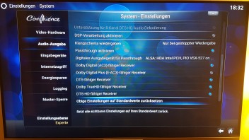

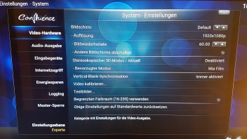

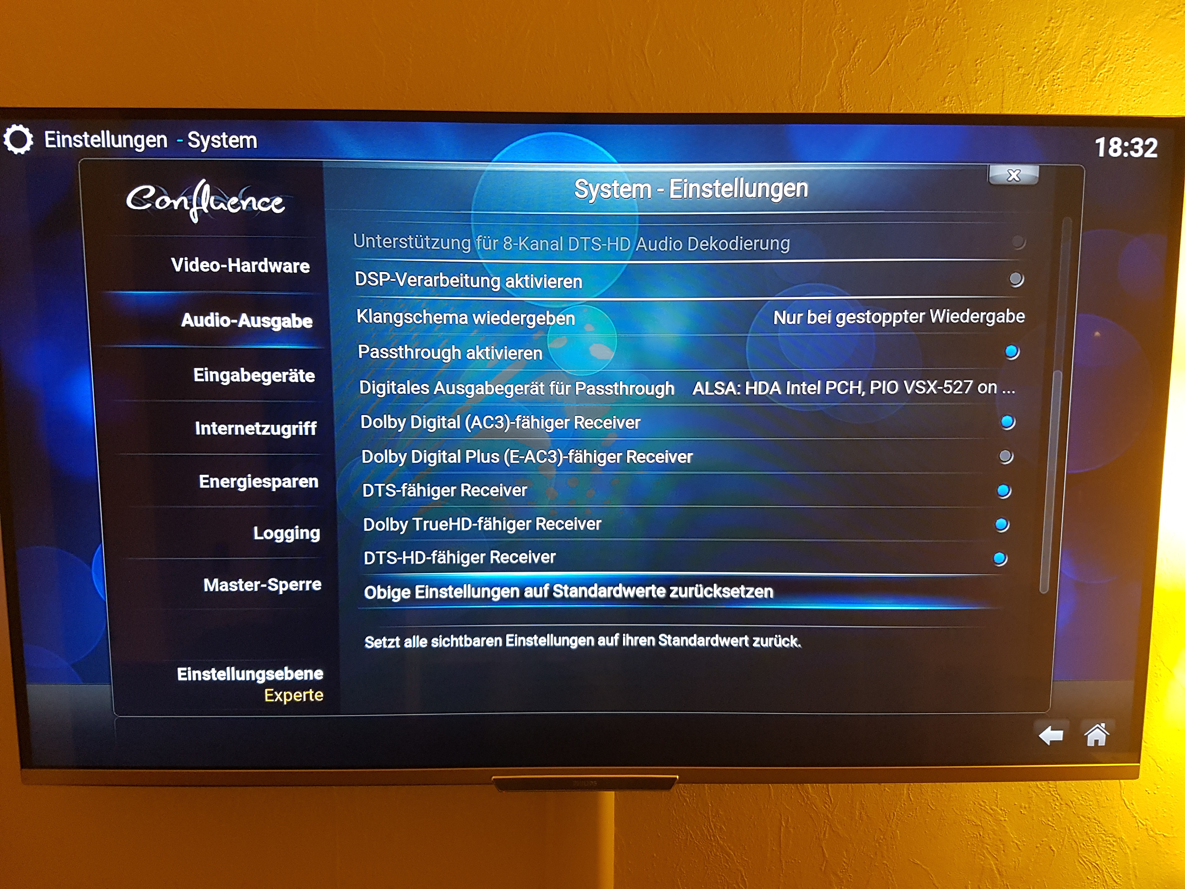

  • Arc ist nun aktiviert. Habe ein neues HDMI Kabel gekauft 1.4 mit Ethernet. Habe verschiedene HDMI Eingänge am Avr probiert. Alles mit dem gleichen oben genannten Ergebnis.
    Screenshots habe ich angehangen.
