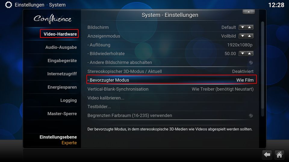

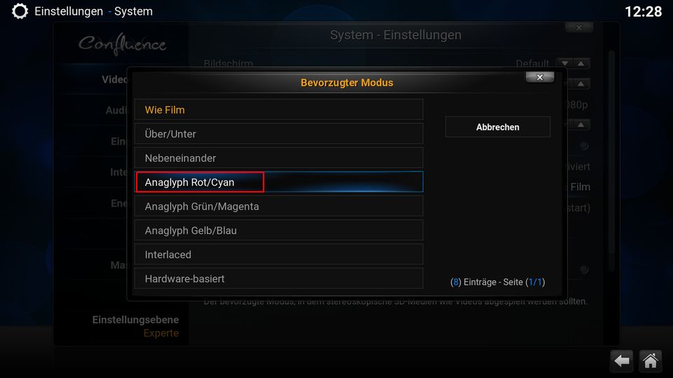

  • Leute, natürlich geht das auch mit einem 2D-TV und einer Anaglyphenbrille. Gerade eben ausprobiert. Das Ganze ist zwar kein Hochgenuss, geht aber.
    Einen Screenshot kann ich leider nicht liefern, denn der ist immer SBS, egal welchen Modus ich einstelle. Das Bild auf dem Monitor/TV enspricht natürlich dem eingestellten Modus.
    Kodi wandelt einfach das SBS während der Wiedergabe on the Fly in Cyan/Magenta und gibt dieses aus...
