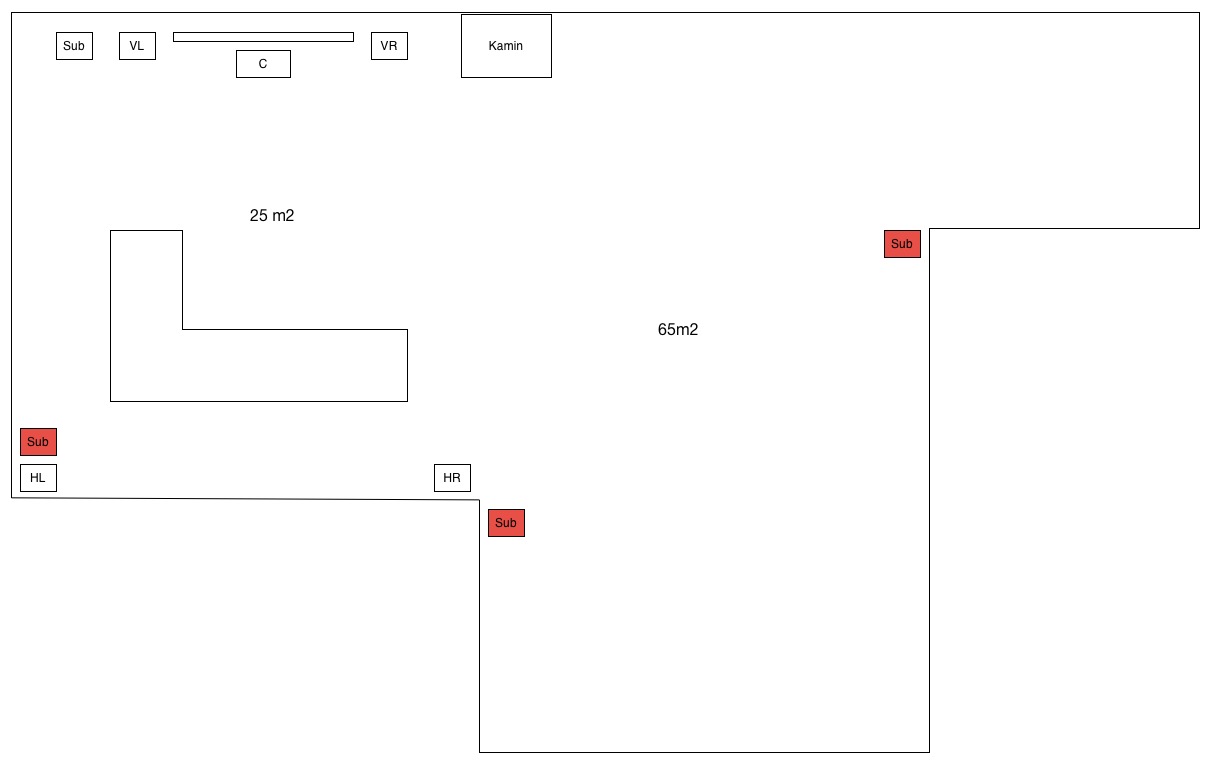

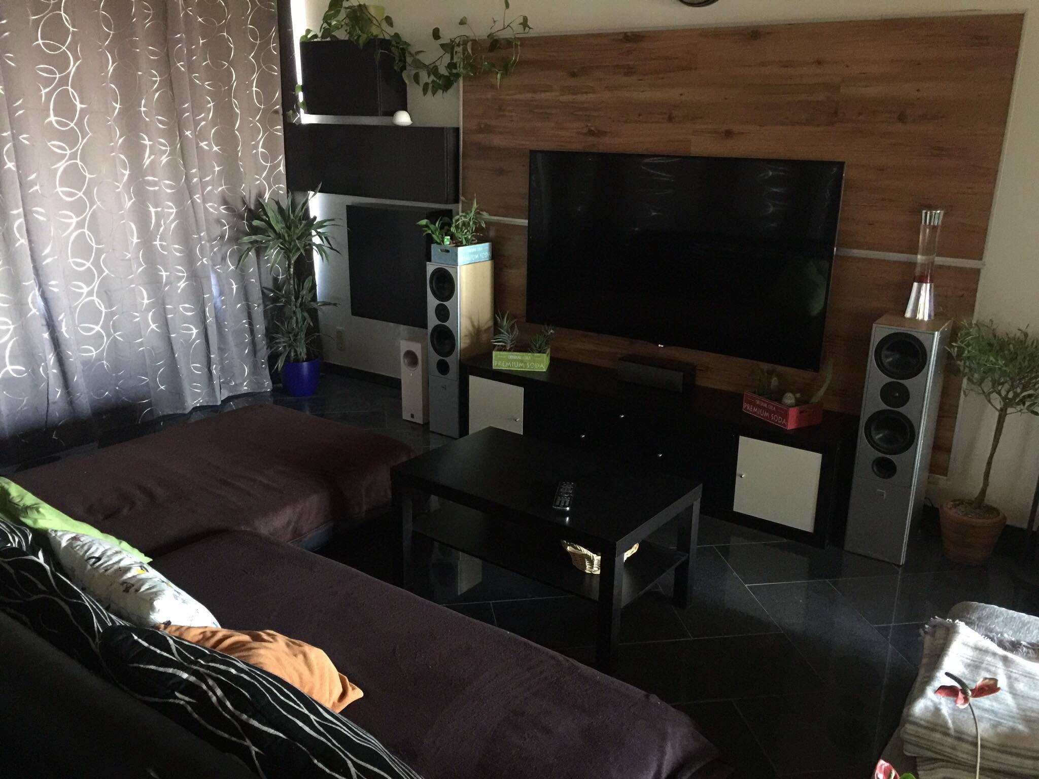

    Hier noch ein Bild und eine Skizze der Wohnung (Das Bild ist kurz nach Umbau)
    Danke

  • Ein schönes, aufgeräumtes Wohnzimmer-Setup - gefällt mir, vor allem das Paneel macht was her :)
    Zu Deinen Fragen hat @don ja schon bisschen was gesagt. Ich mach dann einfach mal weiter.
    Besonders wichtig ist mir eine deutliche Sprache.
    Da die meiste Sprache über die Fronts bzw. den Center laufen ist der natürlich ein wichtiges Element im System.
    Mein Vorschlag wäre: Nimm einen Center aus der selben Reihe wie deine Fronts oder (besser aber teurer) nimm gleich 3 identische LS für die gesamte Front. So bekommst Du maximale Homogenität.
    Rears sind - wie don schon sagt - nicht so kritisch. Hauptsache sie werkeln vor sich hin.
    Der Sub: Ehrlich gesagt ist das für mich eher einer der "schwächeren" Sorte. Ich weiß nicht, wie Yamaha da auf eine untere Grenzfrequenz von 30Hz kommen will mit dem Gehäuse und dann nur 160mm Membrandurchmesser... Vermutlich ist der Wert aber einfach nur nicht der -3dB Wert, sondern ein Marketingwert aus der Fantasiewelt... Für Action und sonstige Genres, in denen es schonmal tief runter geht, sehe ich da Potenzial zur Verbesserung mit einem "ordentlichen" Sub.
    Apropos "Potenzial": Du verschenkst einiges an Möglichkeiten durch die räumliche Aufstellung bzw. den Raum selbst.
    Ich zähle einfach mal auf, was mir auffällt (bitte nicht krum nehmen ;) ) :
    - Der Sub ist viel zu eingeengt und steht ungünstig (besser wäre, ihn auf 1/4 bzw. 1/5 der Raumgröße zu stellen - was bei Deinem offenen Raum etwas schwer ist, dennoch kann der besser stehen)
    - Die Fronts sind zu nahe an der Wand und ebenfalls teilweise recht eingepfercht von anderen Möbeln (führt im schlimmsten Fall zu aufgedicktem und unpräzisem Bass)
    - Der Center steht zu weit hinten und sollte ganz nach vorne an die Vorderkante des Lowboards (sonst hast Du unschöne Reflexionen an der Oberfläche des Boards)
    - Der Raum ist akustisch eine "Herausforderung" ( :whistling: ), da sehr kahl und somit "schallhart". Somit können unschöne Flatterechos entstehen oder die Abklingzeit des Schallpegels ist einfach zu hoch (der Raum klingt "hallig").

    Danke, aber eigentlich blieb mir nichts anders übrig. Ich hasse es wenn man Kabel und die Geräte sieht. Und die TV Wand ist die perfekte Möglichkeit das alles zu verstecken. Die Geräte sind alle im Schrank und per Lüfter, die an gehen wenn der TV an ist, mit Frischluft versorgt. Die TV Wand ist übrigens zweiteilig und mit 2 griffen von einer Person abnehmbar.
    Ich zähle einfach mal auf, was mir auffällt (bitte nicht krum nehmen ) :
    - Der Raum ist akustisch eine "Herausforderung" ( ), da sehr kahl und somit "schallhart". Somit können unschöne Flatterechos entstehen oder die Abklingzeit des Schallpegels ist einfach zu hoch (der Raum klingt "hallig").

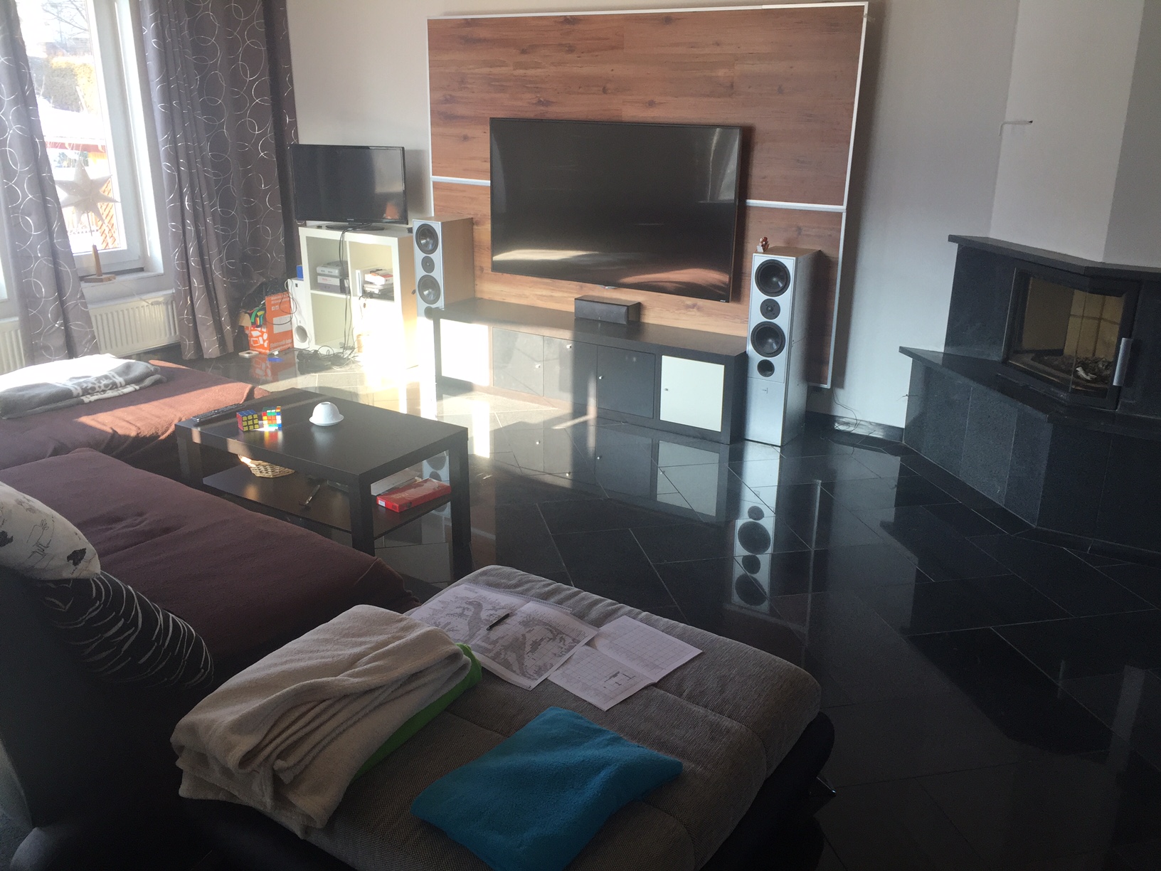

    Ich habe noch mal aktuelle Bilder angehangen, L+R und C würde ich jetzt so stehen lassen, besser? Der Sub kann nicht groß woanders hin als an die Wand. wo wäre denn der beste Aufstellungsort?
    Das der Raum keine so gute Akustik hat weiß ich. Ich habe aber beim Bau trotzdem etwas darauf geachtet. An der Decke hängt zwischen die Holzbalken Fließ, zudem habe ich mir extra schwere vorhänge für die Fensterfront angeschafft. Eventuell würde ich auch noch einen Vorhang zur Abtrennung der TV Ecke vom rest Raum installieren. Da bin ich noch bei der Planung. ;)

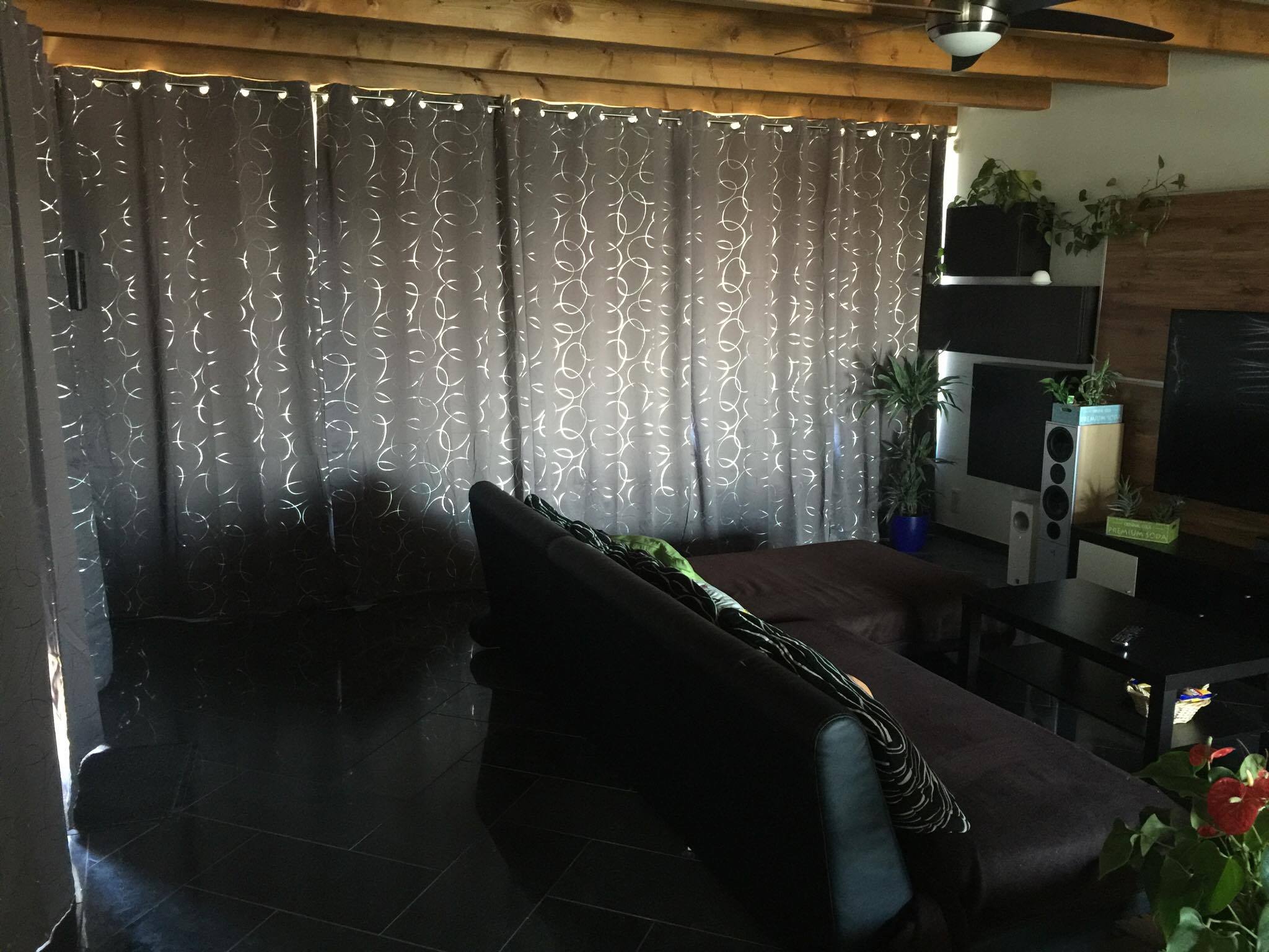

    Hab auch noch ein Bild angehangen ;)
    Nachdem die Sitzecke ein gutes Stück nach vorn gewandert ist, klingt das mit der Front in Ordnung.
    Der beste Aufstellungsort für den Sub ist der, an dem er am wenigsten dröhnt und am präzisesten spielt :) Den findet man am besten mit der "Krabbelmethode". Aber ehrlich gesagt wäre der jetzige auch einer meiner Kandidaten, die ich durch einen von Canton ersetzen würde. Und: Center vor! :)
    Fließ und schwere Vorhänge sind schon in Ordnung - solange sie die Höhen nicht zu stark bedämpfen. Wobei die Höhen meist das geringere Übel sind. Tiefe Frequenzen und Raummoden sind oft ärgerlicher.

    Nun bin ich ganz schön angefixt. Ein neuer Sub muss her. Habe etwas meinen Sub getestet und festgestellt das er wirklich, gerade im sehr Tiefen Bereich zu wenig Leistung bringt.
    Würde gerne bei Canton bleiben, außer es gibt einen wirklich guten Grund ein anderes Modell zu nehmen.
    Ich habe mir Folgende Modelle angeschaut. Den 8.2, den 10.2 und den 12.2. Welcher der Modelle würde für mein Wohnzimmer am besten passen, wenn es nicht unbedingt der Teuerste ist bin ich auch nicht böse. :rolleyes: Später würde ich mir eventuell noch einen 2. Sub holen. Diesen kann ich aber nur an die 3 rot eingezeichneten Stellen im Raum aufstellen.
    Danke schon mal für eure Antworten.
  • Auf den beiden rechten Position würde ein zweiter zumindest schön frei stehen.
    Der linke könnte uU dröhnen, da die Ecken "zurückfeuern". Das kann man als Problem sehen ... oder auch als Feature :)
    Nur die Kabelverlegung nach ganz rechts wäre vermutlich schwierig.

  • Hallo und Danke für die Antwort
    Nein, an den in der Karte eingezeichneten Punkten habe ich Leerrohre gelegt. Deswegen kann der 2. Sub dann nur dort hin.
