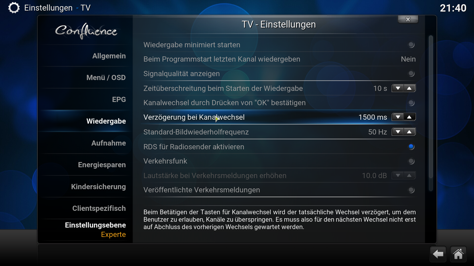

    Aber noch ein paar allgemeine Tipps zu Live TV mit DVBViewer und Kodi:
    1)Beim Umschalten ein Delay einbauen so das man zappen kann. Da hat sich für mich 1500 ms bewährt.
    So gehst Du auch sicher das das Device auch schon wieder frei ist wenn Du mehrfach umschaltest. Sonst hat Kodi die Angewohnheit das es wegen dem gesperrten Device die Wiedergabe abbricht.
    2) Die RTSP Wiedergabe des DVBViewers ist langsamer als die per UPNP. Also im DVBViewer Addon RTSP nicht nutzen sondern im Recording Service lieber den UPNP Server aktivieren (alle Streams anklicken, nur dann gibts alle Ton-Streams + Untertitel + Teletext)
    Zu 1 lad ich noch nen Screen hoch wo Du das findest. Und zu 2 mach ich auch nen Beispielvideo.
