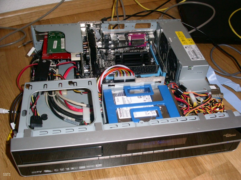

  • Hallo, ich bin gerade dabei einen Fujitsu Siemens Activy 570 Mediacenter umzubauen.
    Das wichtigste ist, das originale FIC Mainboard rauszuwerfen (unterstützt keinen Windows 10 kompatiblen Prozessor). Ausgesucht habe ich mir ein lüfterloses Asrock Q1900M Pro3. Damit das passt, muss man am Gehäuse an der Rückseite den ATX-IO-Blech-Bereich passend aussägen. Das Asrock hat schon eine Grafikkarte im Prozessor (Quadcore Celeron mit 2 Ghz aus der ATOM-Linie) mit drin, aber ich habe eine Low-Profile nVidia-Karte (GT710) eingebaut, damit er für Spiele und BluRay gucken noch etwas mehr Dampf hat. Laufen tut das Ganze unter Windows 10 X64 Build 1511.
    An den internen Kabelanschlüssen muss man kaum was ändern, das Meiste (Frontpanel-Anschluss mit LEDs, Powertaster usw., interne USB-Geräte (VFD, Kartenleser) passt direkt, allerdings hat das Mainboard intern nur 3 USB-Ports, so dass ich das Meiste über einen internen USB-Hub angeschlossen habe. Das Stromlabel vom Netzteil zum Board muss man mit einem Verlängerungskabel verlängern, sonst passt es nicht. Den Frontpanel-Firewire-Anschluss muss ich noch mit der USB/Firewire-PCI-Karte im Riserslot verbinden. Den Frontpanel-Video/Audio-Anschluss muss ich noch mit einer intern gesteckten USB-Video-Framegrabberkarte verbinden. Außerdem muss ich noch das BluRay-Laufwerk einbauen, das ist noch in meinem bisher laufenden HTPC (einem Pundit P2-450G) verbaut und kommt erst rüber wenn der Activy prinzipiell einsatzbereit ist. Außerdem muss ich noch das Frontpanel-Display des Activy mit Kodi zum Laufen bringen. Und dann ist da noch ein IR-Empfänger für die Activy-Fernbedienung, der per PS2-Port und per internem COM-Port angeschlossen ist, das habe ich beides auch noch nicht getestet, aber immerhin steht die Verbindung schonmal, das war ein bischen Lötarbeit.

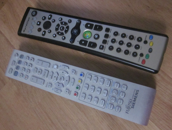

    Als Tastatur habe ich quasi drei zur Auswahl, zum einen eine noch nicht organisierte FSC Activy Infrarottastatur (also quasi das Original), derzeit im Einsatz eine moderne Tastatur von Logitech mit seitlichem Trackpad, und dann noch die an meinem Pundit derzeit noch im Einsatz befindliche Gyration Tastatur mit MCE-Fernbedienung. Als Zweit-Fernbedienung ist auch noch die Edelausführung von Fujitsu vorhanden, aber noch nicht getestet.

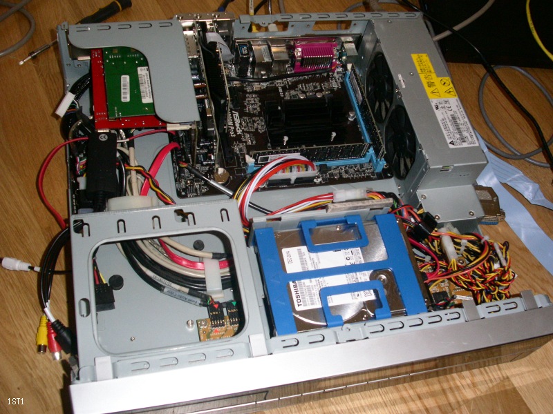

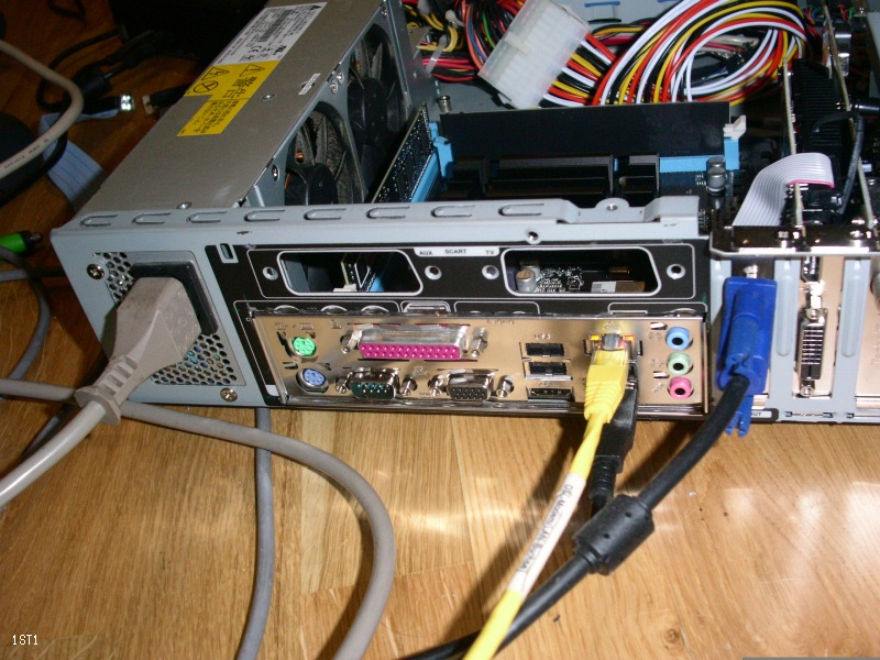

    So sieht die Baustelle derzeit aus:
    Das isser, die USB-Framegrabberkabel gucken erstmal seitlich raus. Im Hintergrund ist übrigens mein ATARI Falcon 030 zu sehen...
    Draufsicht 1
    Darufsicht 2, links der interne USB-Hub, in Bildmitte oben das neue Mainboard
    Der Ausschnitt für das neue ATX IO Shield, da war 1 Stunde Dremeln angesagt... Das schöne an dem Rechner ist, dass der ohne groß was dran zu machen sauleise ist.

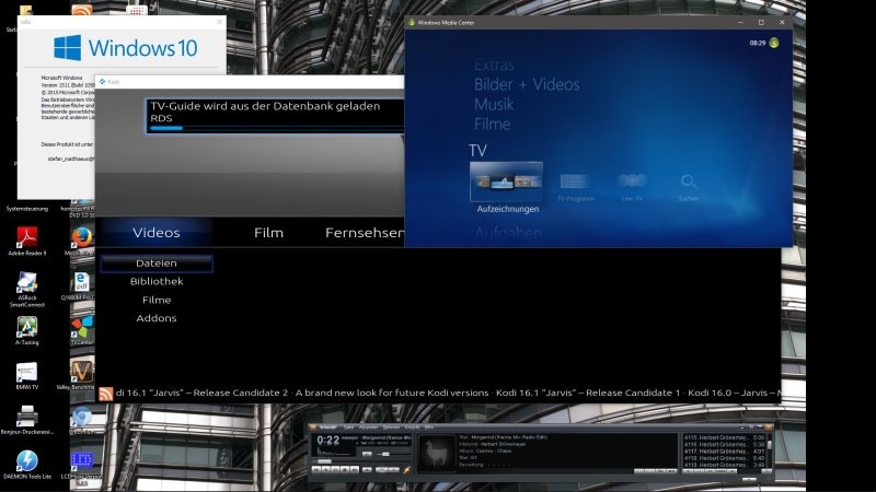

  • So, kleines Update, betrifft aber nicht direkt Kodi. Habe den Activy auf das Win 10 Aniversary Update Build 1067 aktualisiert. Dabei wurde vom Update (mal wieder) das WMC runtergeschmissen. Bei einigen Leuten klappte es mit dem WMC V12 Paket mit Build 1067 nicht, deswegen mühte ich mich mit dem neueren V8.6/8.7 von T-S ab, das ließ sich bei mir auf dem Activy zum Verrecken nicht installieren, 2 Tage habe ich das versucht, mit allen Tricks usw. aus dem mydigitallive-Forum . Man sollte nicht immer auf andere hören. Aus Verzeiflung habe ich dann vorhin nochmal das V12 installiert, und es funzt, alles klappt (wieder). Dagegen habe ich vorher zur Probe auf meinem Netbook erfolgreich das V8.6 installiert, weil V12 nicht ging. Weiß der Geier... Jedenfalls ist die Gnadenfrist von WMC erstmal verlängert... Bis Frühjahr 2017, da solls für Win 10 das nächste größere Update geben.

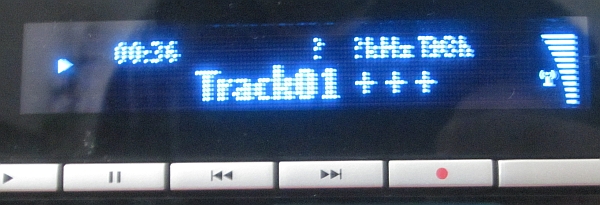

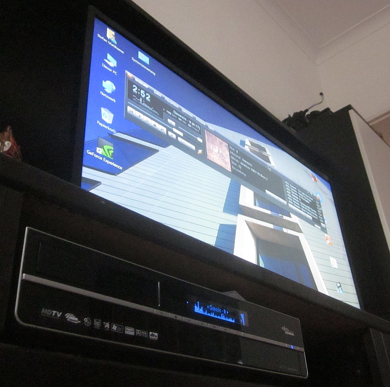

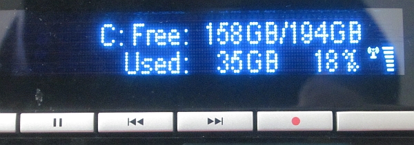

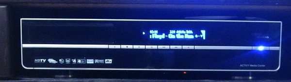

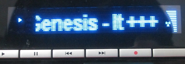

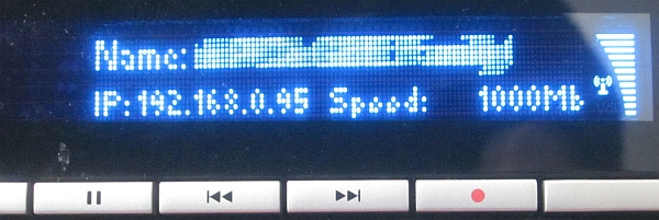

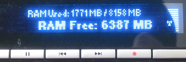

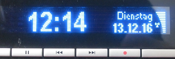

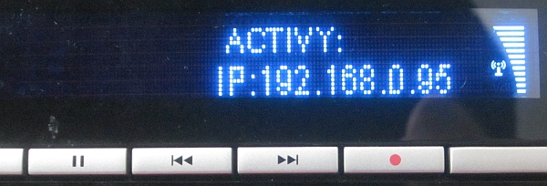

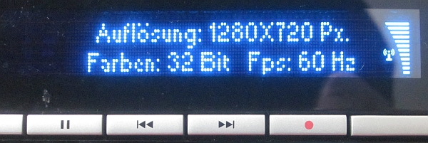

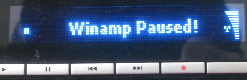

    Das VFD des Activy läuft jetzt mit LCDHype. Momentan zeigt es nach der WIndows-Anmeldung verschiedene System-Stati an und wechselt in vier verschiedene Ansichten für Winamp wenn dieser läuft. Besonders schick ist, dass das VFD rechts mit dem Script auch die Systemlautstärke als Balkengrafik anzeigt. Script und alles weitere siehe hier: http://lcdhype.condense.de/index.php?showtopic=5311
    Außerdem kann ich jetzt die Frontpanel-Tasten des Activy in Mediaplayer und Winamp benutzen, dafür gibt es ein HID-Plugiun, mit dem man die Tasten Funktionen wie Play, Pause, Stop, Prev, Next zuweisen kann. http://www.deepsoftware.ru/hidplugin/ Jeder Funktion lassen sich sogar mehrere Tasten verschiedener HID-Geräte zuweisen, so dass es auch gleichzeitig z.B. mit einer Mediacenter-Fernbedienung klappt.
    Als nächstes muss ich schauen, ob ich diese HID-Knöpfe auch in Kodi nutzen kann. Das LCDHype-Script für Kodi muss ich auch noch zum Laufen bringen.

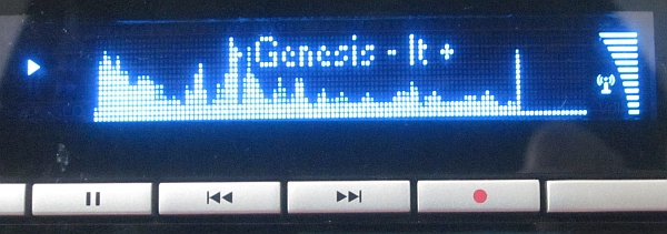

  • Anbei... Es zeigt Systemstatus und momentan vier WinampScreens an. Im Winamp-Plugin für LCDHype gibts noch die Funktion, um das Albumcover im VFD anzeigen zu lassen, das will ich nochmal ausprobieren. Das VFD zeigt auch Spektrum-Analyse und Tracknummer einer Audio-CD an, wenn man die von WInamp absielen lässt. Auf einem Bild könnt ihr auch einen niedrigeren Lautstärkebalken erkennen, der zeigt in Echtzeit die Lautstärkeeinstllung der primären Soundkarte an. Direkt daneben das Symbol zeigt an, dass die Netzwerkkarte Verbindung hat, aber das muss ich noch mal verbessern, denn das Symbol wird auch angezeigt, sobald sich der HTPC bei unterbrochener Verbindung eine APIPA-Adresse gegeben hat. Die Framerate des Displays liegt bei 4-6 pro Sekunde, die Winamp-Spektrumanalysanzeige ist also eher nicht "Echtzeit", aber trotzdem ganz nett anzusehen. Mit der Anzeige der Auflösung stimmt am Fernseher auch was nicht (FullHD versus 1024x720), das muss ich auch noch checken.
    Als nächstes will ich dann mal mit den Kodi-Scripten und dem zugehörigen LCDHype-Plugin experimentieren, die mitgelieferten Sxripte liefern auf dem Display nicht wirklich was, was man brauchen kann. Gibt auch noch weitere Ideen, was ich machen will, z.B. die Auslagerung der Ansteuerung der Symbole rechts und links der Punktmatrix komplett an die Funktion, die schon jetzt den Lautstärkebalken aus allen Teilscripten heraus darstellt. Das würde auch eine einfachere Anpassung des Scripts an das sehr ähnliche Futuba MDM166A ermöglichen. (Dort kommt es urspünglich her, habe aber schon fleißig drin rumgewurschtelt)

  • Noch 4 fehlende Bilder. Übrigens kann ich WInamp und den Windows Mediaplayer auch über die Tasten des Activy 570 Mediacenter steuern. Das geht mit dem HID-Plugin. Es gibt davon eine freie Version, die ein HID zur Steuerung zulassen kann, und für einen einstelligen Betrag bekommt man die Vollversion, die auch mehrere HID-Geräte gleichzeitig zulässt, so dass ich parallel auch die MCE-Ferbendienung (von Gyration) verwenden kann, die Fujitsu-FB habe ich noch nicht zum Laufen gebracht, das wäre allerdings das Ultimo. Der IR-Empfänger in der Fromtblende blinkt zwar, wenn man sie drückt, aber über den PS/2-Tastaturanschluss kommt aber momentan nichts sinnvolles rüber (sie wird aber als PS/2 Tastatur erkannt, habe sie dort genauso angeschlossen wie am Originalmainboard) Kodi lässt sich mit der Gyration auch ganz gut bedienen, und das Windows Mediacenter sowieso (ja, das läuft noch unter Windows 10, man muss nur das richtige Installationspaket dafür haben)

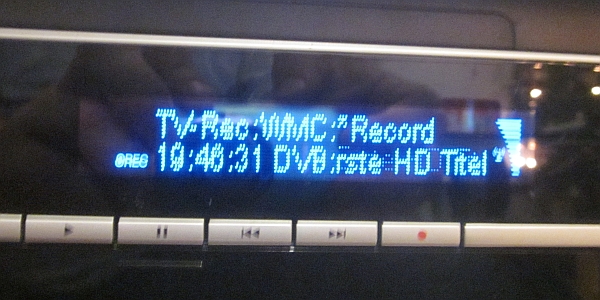

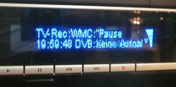

  • Ihr könnt euch schonmal vorfreuen... Ich habe wahrscheinlich einen Weg gefunden, den DVBViewer Recording-Service mit LCDHype auszulesen. Die Funktion ermittelt, ob der Dienst überhaupt läuft, ob eine Aufzeichnung ansteht, dann wird Datum, Uhrzeit, Sender, Titel und ob die Aufnahme gerade läuft, zurückliefert. Ich muss es die Tage mal ausprobieren... Habe bereits eine entsprechende Scriptfunktion geschrieben, kann sie mangels räumlicher Nähe zum Activy aber gerade nicht testen. Ich hoffe, dass es funzt.
    Stark vereinfacht funktioniert auch schon eine Anzeige, wenn gerade eine TV-Aufnahme vom Windows Media Center läuft. Dann leuchtet die REC Lampe des Displays... Richtig Daten aus dem Mediacenter unter Windows 10 auszulesen, gelingt mir bisher nicht. Das MCE LCDHype-Plugin ist allem Anschein nach nur für MCE unter XP geeignet.

  • So, die Anzeige des TV-Aufnahme-Status funktioniert jetzt grundsätzlich auf dem Display. Aus Windows Mediacenter gelingt es mir bisher nichts rauszuholen, außer dass eine Aufnahme gerade läuft, aber aus DVBViewer Recording System kann ich die Daten der aktuellen bzw. nächsten Aufzeichnung auslesen: Wird gerade aufgezeichnet oder später, Datum, Startzeit, Endzeit, Sender, Sendungstitel. Anbei wie das derzeit aussieht, einmal ohne aktive Aufzeichnungen, das andere Mal zeichnen beide Dienste was auf. Die Optik der Anzeige muss ich aber noch etwas überarbeiten, speziell bei DVBViewer der Platz für die vielen Infos ist sehr klein.
