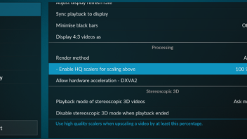

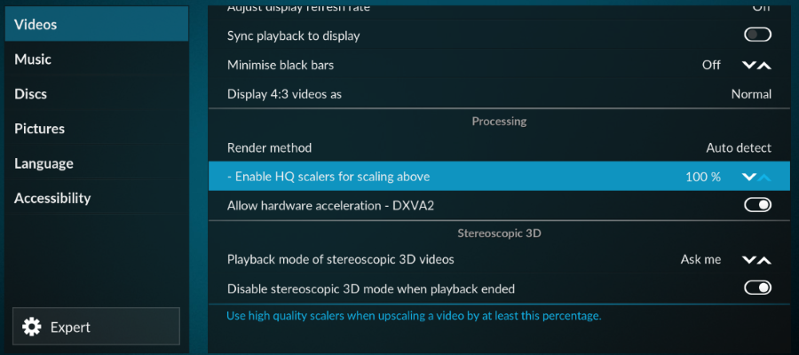

  • Funktioniert beides nicht
    wenn ich auf Originalgröße mache, gibt er das Bild einfach nur bei 1080p klein wieder.
    und wenn ich den Scaler auf 100% stelle ändert das einfach garnix.
    das Signal das der Receiver bekommt ist immernoch 1080p
  • das Signal das der Receiver bekommt ist immernoch 1080p
