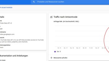

  • Ich nochmal alles durchgespielt, nochmal die API-Keys erstellt und nochmal alles eingerichtet. Es geht wieder nicht. Ich werde aufgefordert http://www.google.com/device zu besuchen und einen Code einzugeben. Gemacht. Dann kommt die Aufforderung noch einmal. Wieder gemacht. Im Browser steht dann:
    Fehler bei der Autorisierung
    Fehler 403: access_denied
    The developer hasn’t given you access to this app. It’s currently being tested and it hasn’t been verified by Google. If you think you should have access, contact the developer (<email>@gmail.com).
    Weitere InformationenDer Inhalt dieses Abschnitts stammt vom App-Entwickler. Er wurde nicht von Google überprüft oder verifiziert.
    Wenn Sie der App-Entwickler sind, sorgen Sie dafür, dass diese Anfragedetails den Google-Richtlinien entsprechen.
    access_type: offline
    dfi: <key>
    response_type: none
    prompt: consent
    client_id: <noch_ein_key>scope: https://www.googleapis.com/auth/youtube
    Kann es sein, dass bei der Projekterstellung irgendwelche Rechte nicht gesetzt wurden?
  • Ich weiß nicht was du meinst. Ich habe alles genauso eingestellt wie hier https://www.kodi-tipps.de/youtube-api-sc…I_Key_erstellen beschrtieben. Auch habe ich da eine eMail-Adresse hinterlegt. Du schreibst
    du solltest bei der api einstellung bei google einen user einrichten und ne email dazu
    An welcher Stelle?
    Unter APIs und Dienste -> Anmeldedaten -> API-Schlüssel ist ein kleines gelbes Dreick mit dem Hinweis "Dieser API-Schlüssel ist nicht eingeschränkt". Das ist aber auch bei der Anleitung so. Auch schreibt bei der Anleitung in den Kommentaren jemand vom gleichen Problem, ohne Lösung.

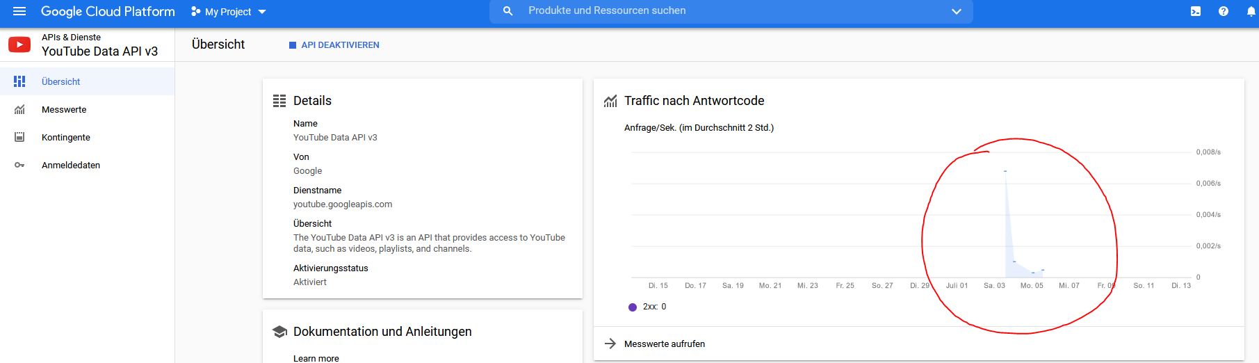

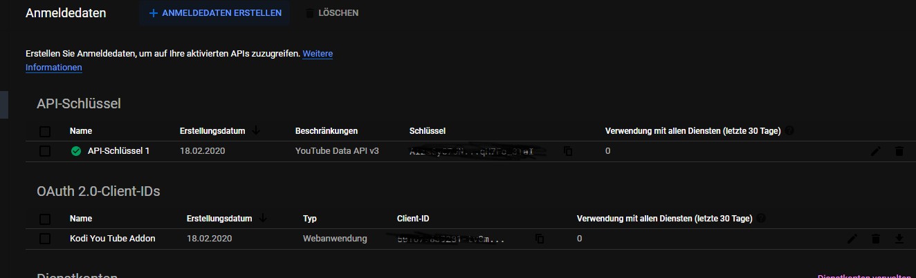

  • Hy,
    @bunter fisch
    Ich musste mich vor längerer Zeit auch mit dem herumschlagen, hab es dann aber auch geschafft und hier noch einige Screenshots zu den Googleeinstellungen gepostet (siehe Link zu meinem Beitrag unten). Vielleicht hilft dir das ja?
    Du musst unter anderem auch darauf achten das die Api in der Console auch aktiviert ist. Zudem dass du nicht womöglich (wie mir passiert) 2 Schlüssel beim herumprobieren erstellt hast....
    Was das eintragen in YT angeht, da habe ich das später auch in die .jason eingetragen, da es einfacher und fehlerunanfälliger ist als über eine TV Tastatur etc.
    Nur auch darauf achten das Kodi nicht läuft während die Datei geöffnet/geändert wird.
    Direkter Link zu meinem Post (mit Screenshots):
    Nach Youtube Update (6.6.0) "alles weg" keine Anmeldung mehr zum Konto...
    Mehr fällt mir gerade dazu nicht ein. Wenn du meine Screenshots und evtl noch die ein oder andere Hürde die ich hatte mal anschaust fällt dir vielleicht etwas auf was du anders gemacht/vergessen etc. hast und es klappt dann?
    Grüßle, Paul
    Ach ja und bei dem "OAuth-Client-ID" beachten das "sonstige" eingetragen ist (nicht Android etc.)
    Screenshot: Nach Youtube Update (6.6.0) "alles weg" keine Anmeldung mehr zum Konto...

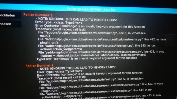

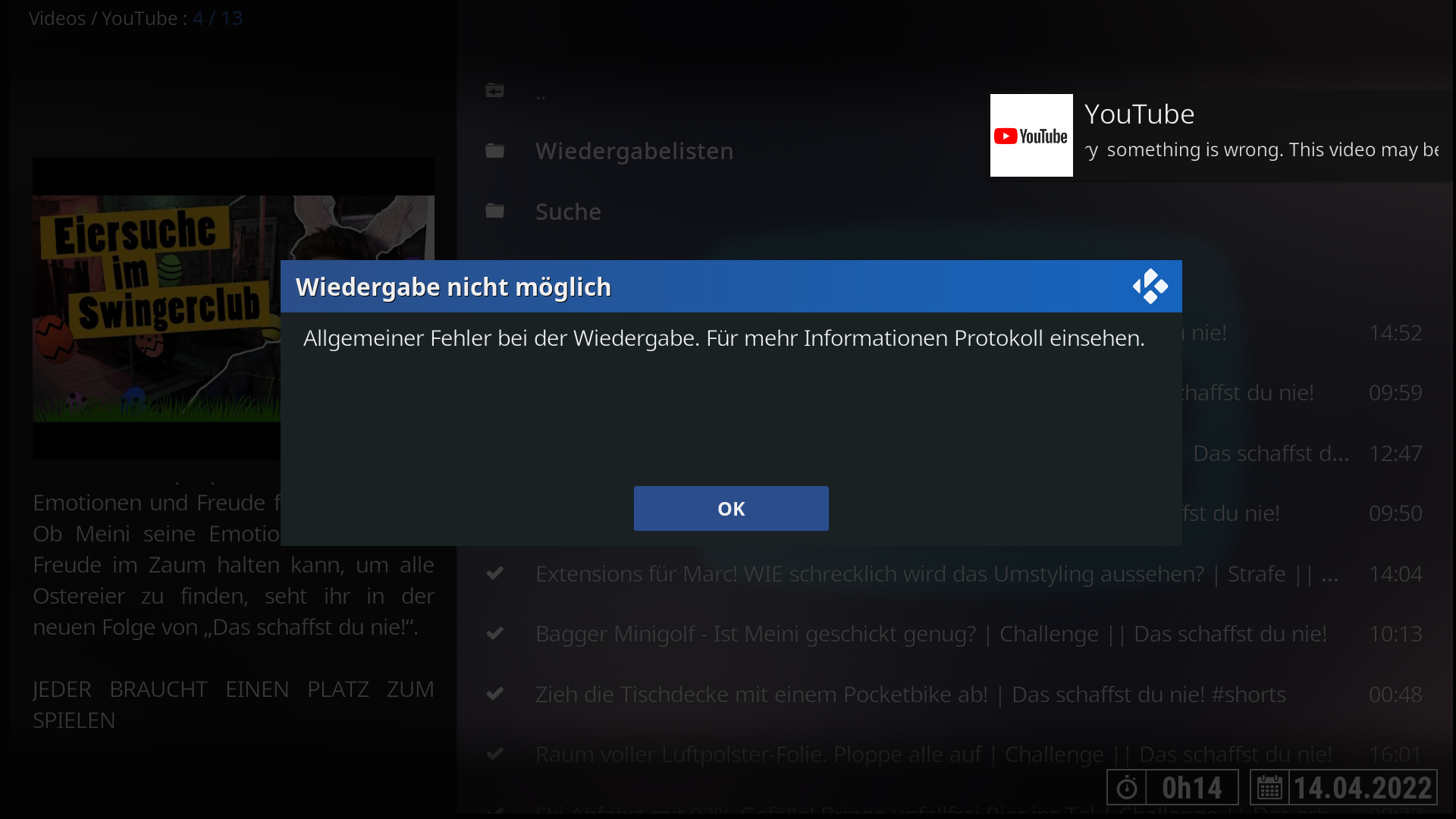

  • Moin/Mahlzeit
    das "Problem" hatte ich noch nicht
    komme ums verrecken nicht dahinter wo ich den Fehler habe (wie der Ochse vor dem Scheunentor)
    nur der Ausschnitt vom [definition='1','0']log[/definition] (der komplette geht im mom nicht wegen logindaten ...)
    und das bei diesem Beitrag und noch ein anderen wo ich auf dem PC dieses ohne weiteres sehen kann
    https://www.youtube.com/watch?v=DfuyZzaNkYw
    https://www.youtube.com/watch?v=Jgui5Qg8svs
    auf Youtube ist die Alterssperre (Kindersperre) ausgestellt [bk]
    hat wer eine Idee?
    gruß jd
