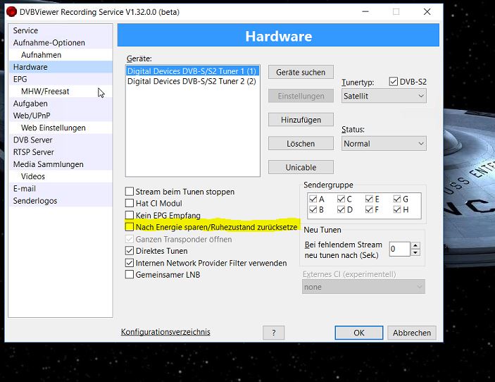

  • Ist leider so das einige TV Karten aus dem Standby nicht reaktiviert werden man kann sich da zwar mit devcon ein kleines Script basteln oder man greift gleich zu Karten die für ihre guten Treiber bzw Support bekannt sind. Unkritisch sind wohl die Produkte von Digital Devise wird aber auch andere geben.
    Der haken von Skybird kann helfen muß aber nicht, devcon sollte dann aber helfen.
